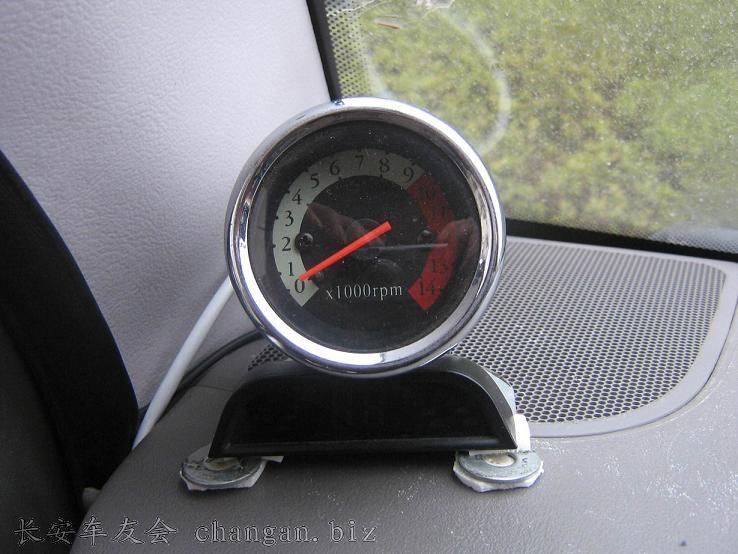

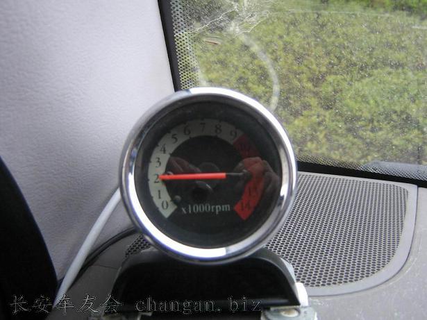

今天没带SD读卡器,拍了照没法读入电脑传晚了。暂时只传这几张。
发表于 2011-3-22 22:44:09 | 显示全部楼层
说明一下:用的是摩托车发动机转速表。可接到发动机两个位置:1接到电喷头端口,2接到点火线圈的接口上。现在我还不满意这表的刻度太密,摩托车发动机与汽车发动机不同属于高速发动机,我这几天观察感觉6399发动机的转速最高也不过7000转/分,14000转/分根本到不了,我想把指针刻度搞大点。
