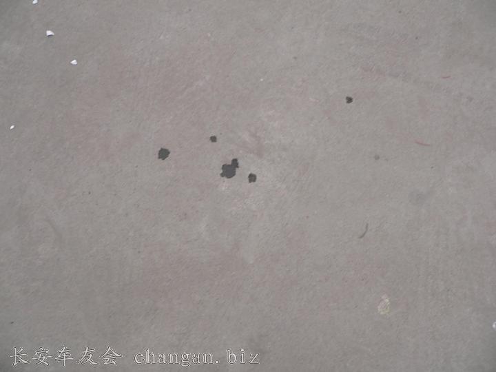

12月27日中午,开车回家,停好车以后,偶然发现发动机右前部地面有大滩油渍。站起身沿行车的轨迹回望,依稀可见星星点点的油渍。

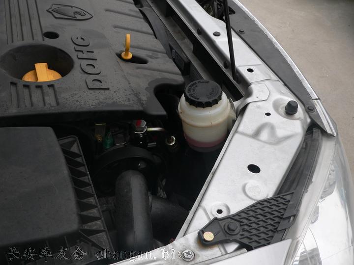

拆开发动机盖,确认泄漏转向助力油。
油漏得很多,修理车没有带转向助力油。简单处理以后,我准备驾车去长安大有去修理。

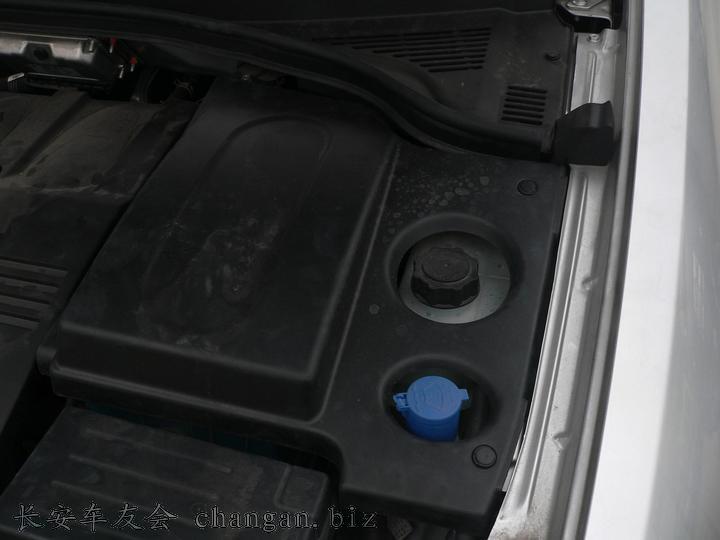

后背箱里有一个塑料的盖板,修车的师傅告诉我是电瓶的盖子,当场他就帮我装好了。4个定位孔的位置有比较大的偏差,但是修理师傅还是帮我装上去了,这里赞一下。

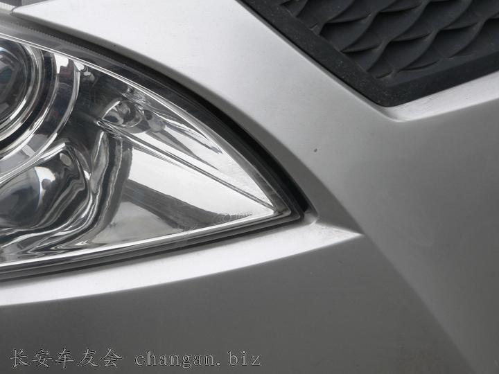

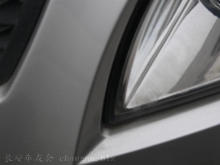

右前灯的间隙
 楼主| 发表于 2008-12-28 12:33:43 | 显示全部楼层
再来一张

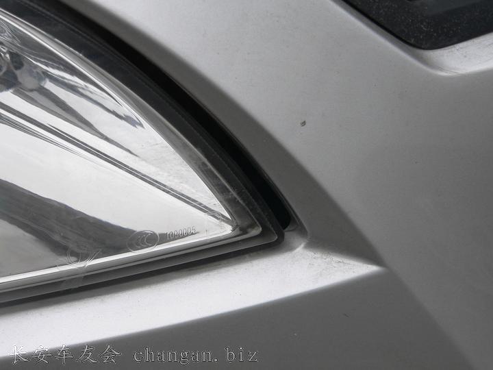

 楼主| 发表于 2008-12-28 12:41:53 | 显示全部楼层
比较一下左侧前大灯的间隙
 楼主| 发表于 2008-12-28 12:42:55 | 显示全部楼层
刚发现这个问题的时候,不舒服了好一会。25号坐总工的别克君越的时候发现她的别克君越的前大灯也是这样,心里平顺了许多。不过君越的前大灯周围垫了一圈橡胶垫,这个做法比较好。

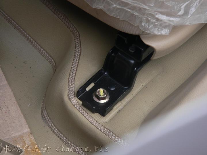

首先处理驾驶座松旷的问题。
就是这个螺栓,上紧了就没事了。

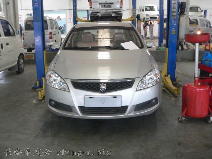

进入修理间,先把志翔架起来。
