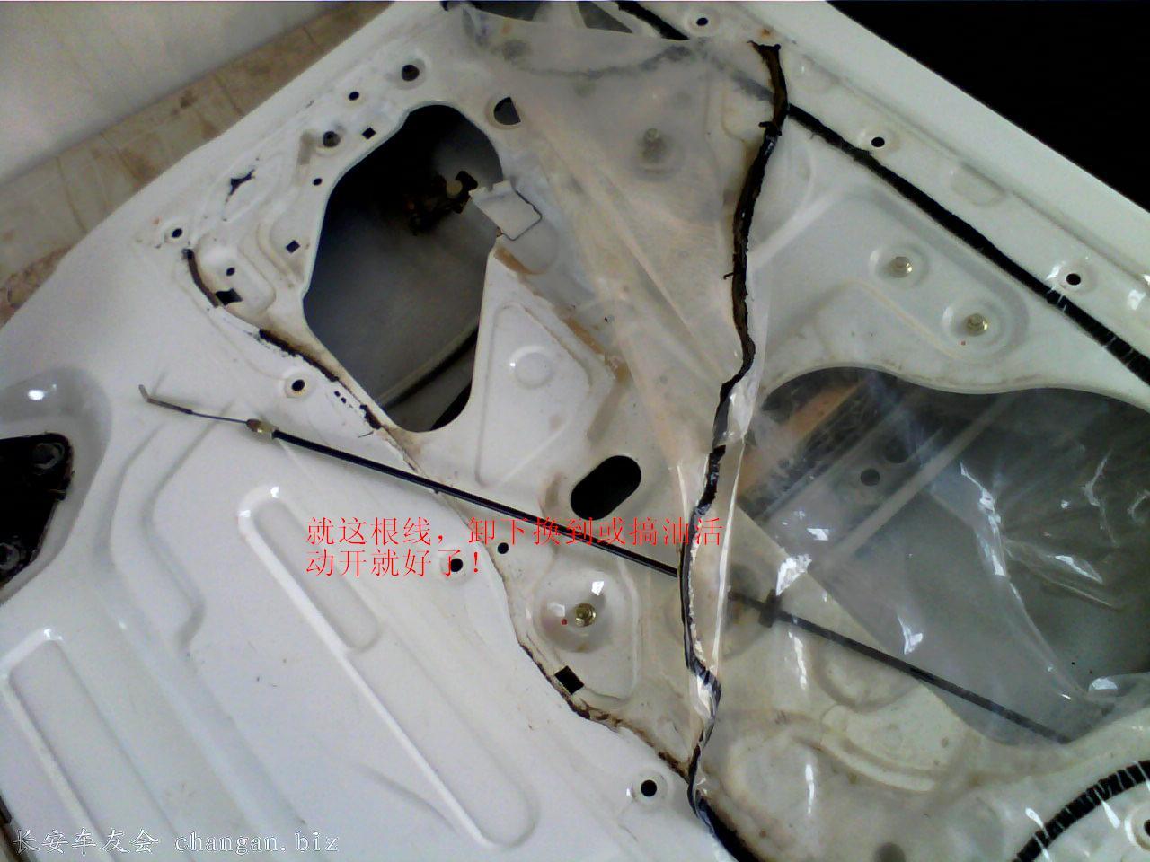

在过年的时候,右中门就出现不好锁的现象!一直将就到现在!昨天又出去这个现象了!决定彻底检查一下!最后得出结论!是因为拉线进水!开门后,拉线不能回位,造成车门锁不住了!车锁一般不会有事的!
不好下手!就给卸下了!
不好下手!就给卸下了!

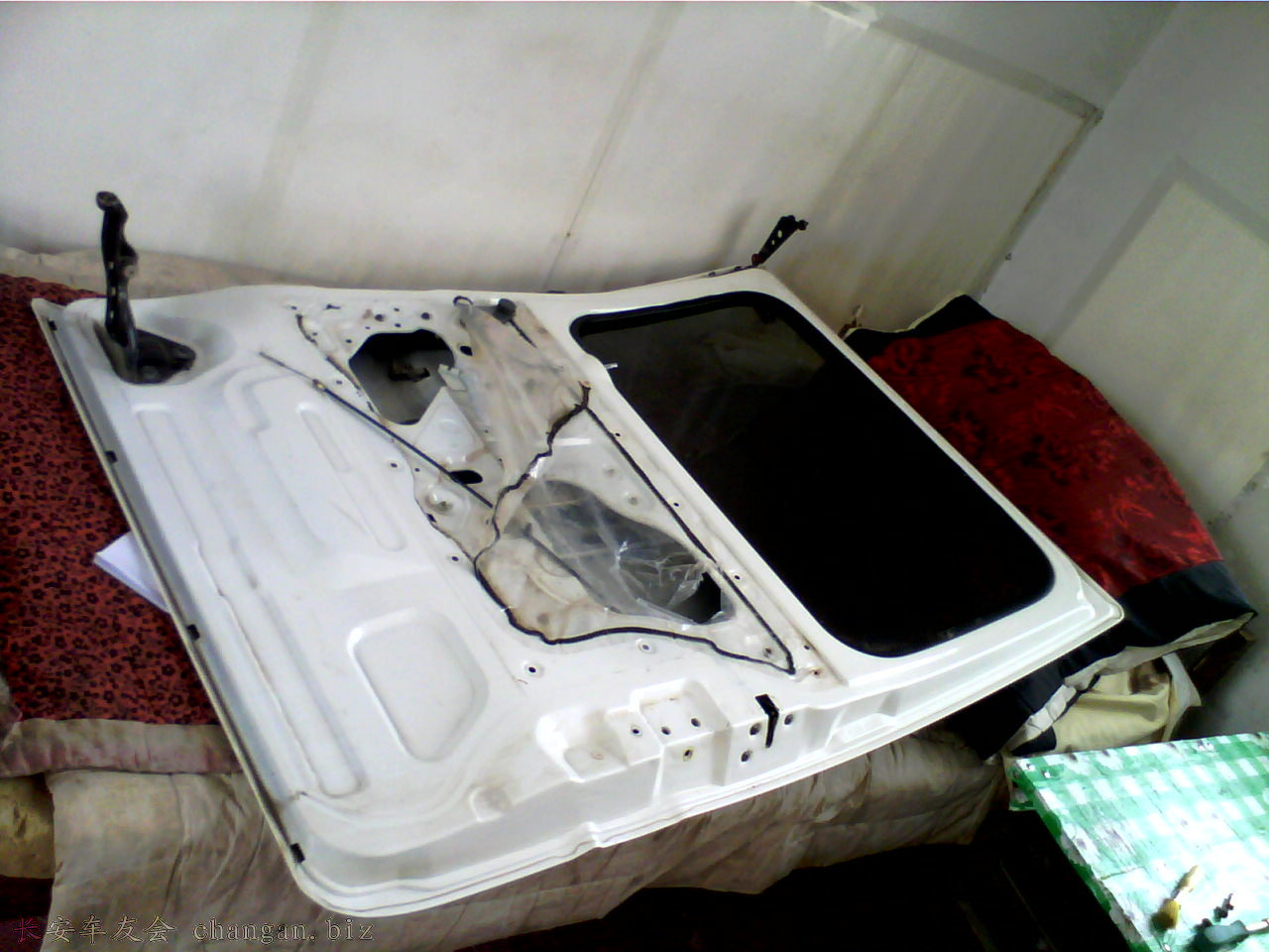

躺到好维修
躺到好维修
