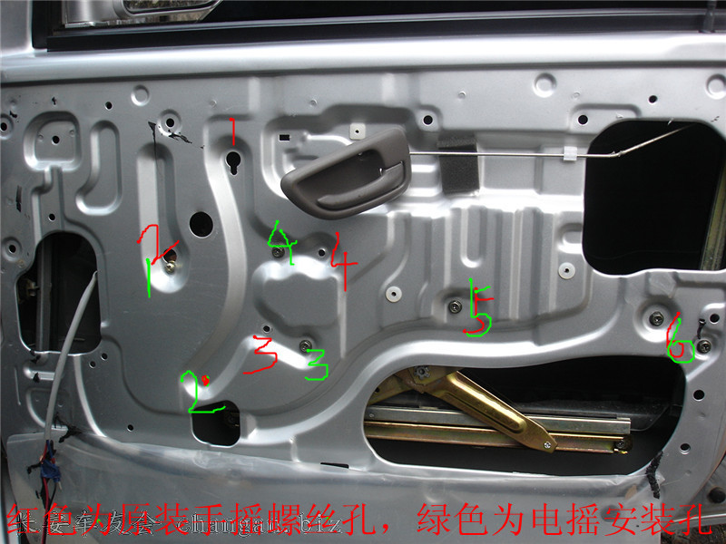

长安之星按原孔位安装

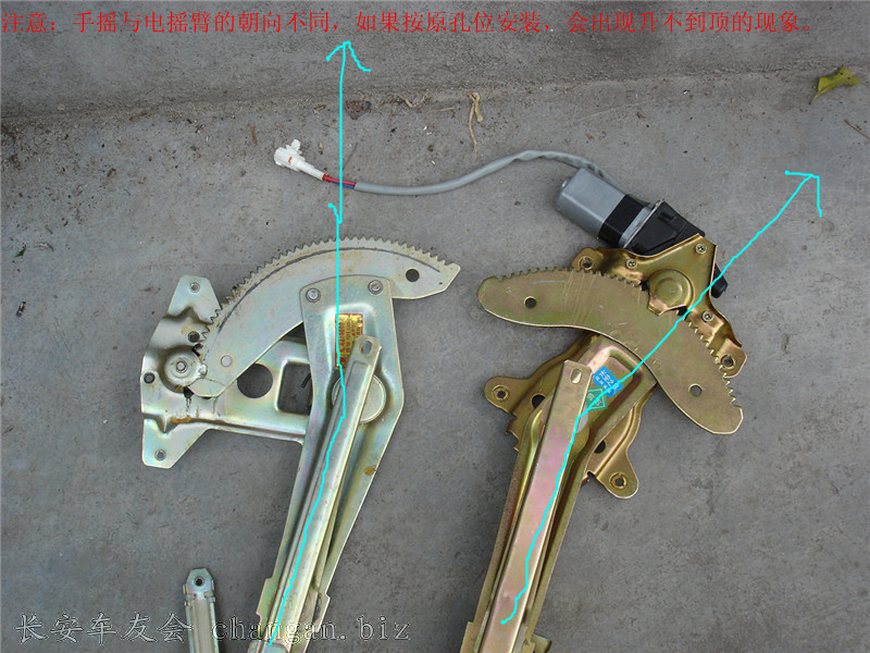

 楼主| 发表于 2011-3-15 15:00:32 | 显示全部楼层
不是重新开孔,也是安装在预留孔里,只不过手摇与电摇的安装位置不同罢了
