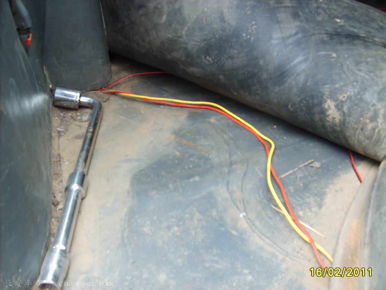

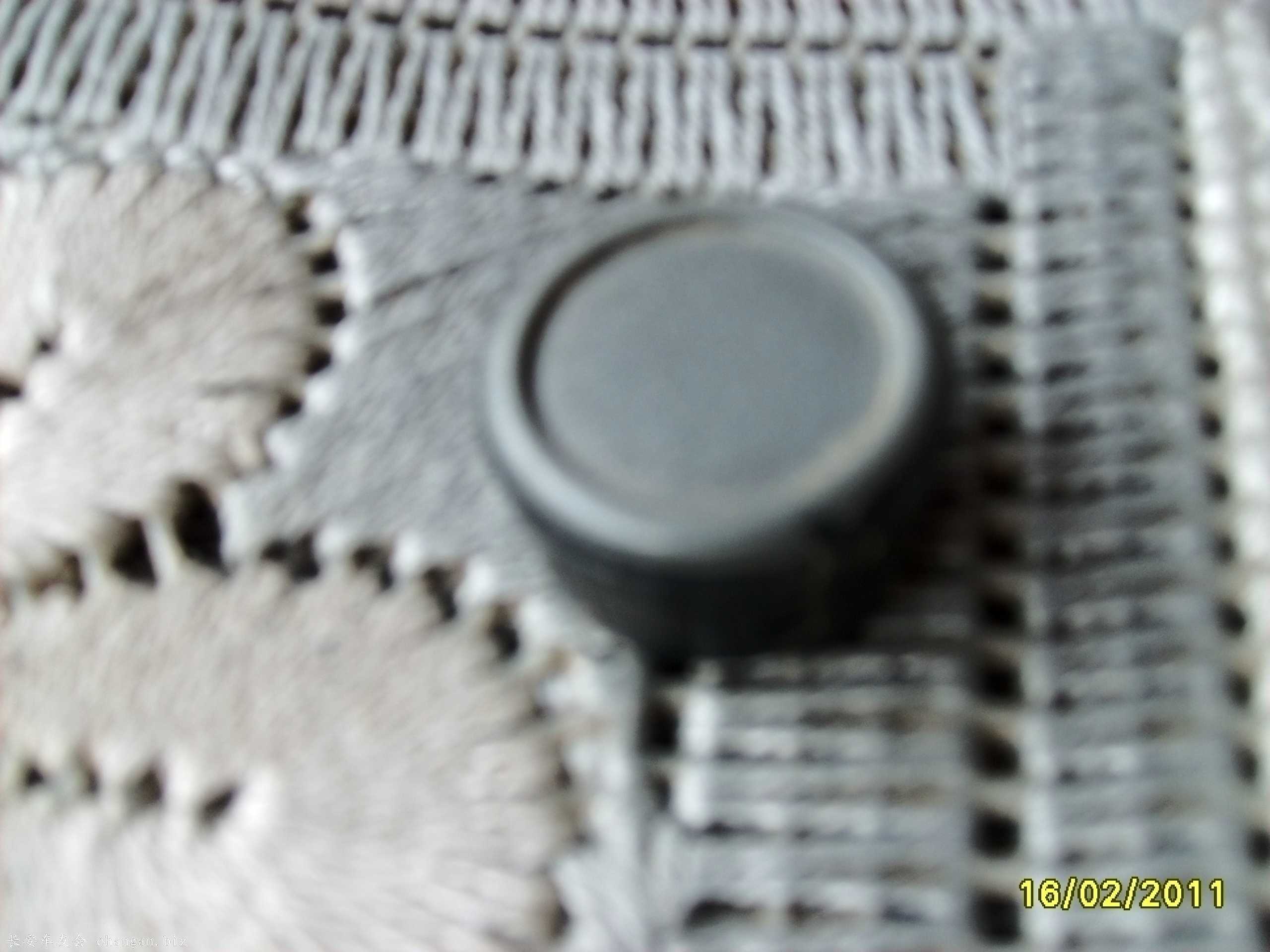

因初学电脑,操作很慢,请多发挥想象力,慢慢上图

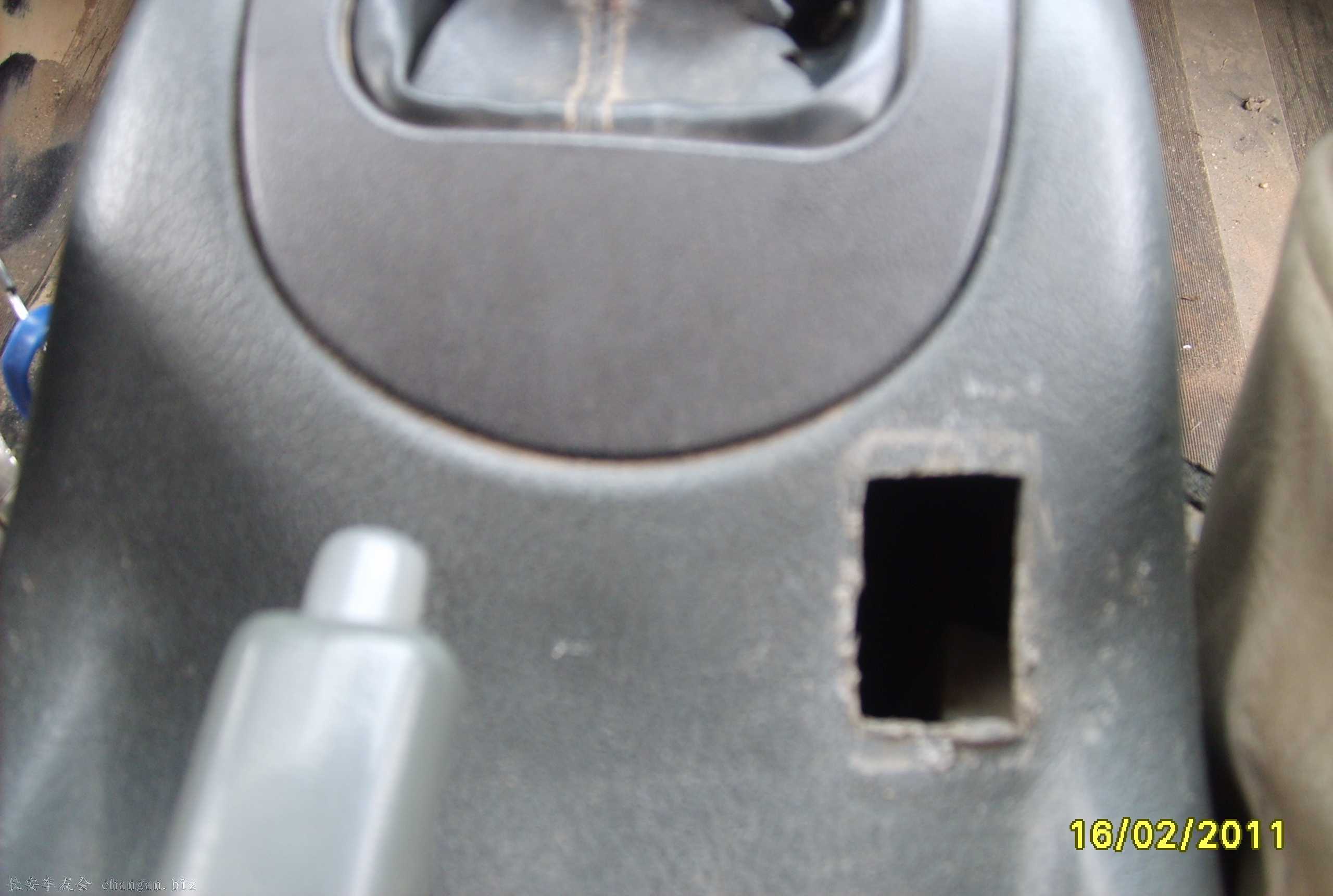

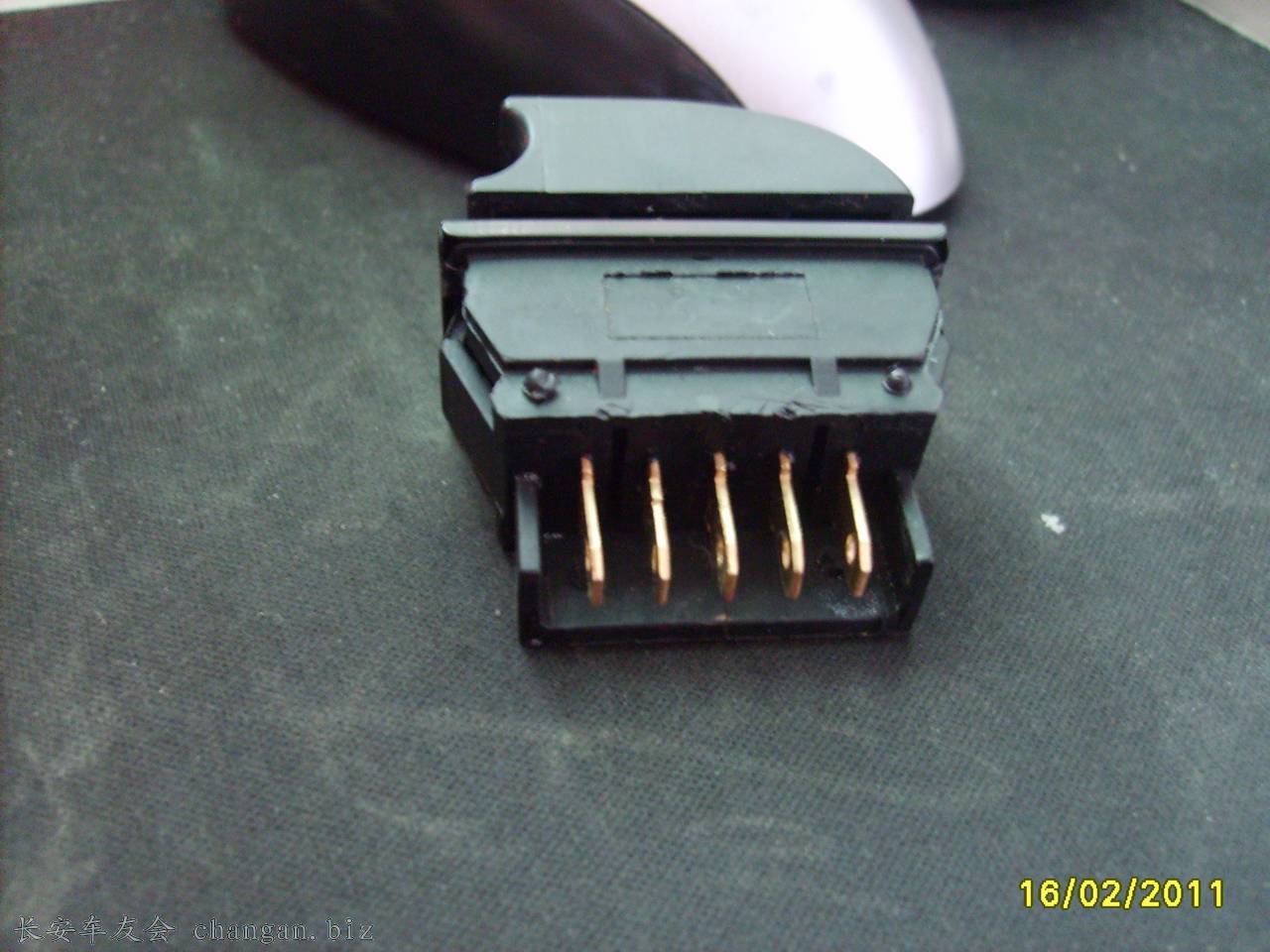

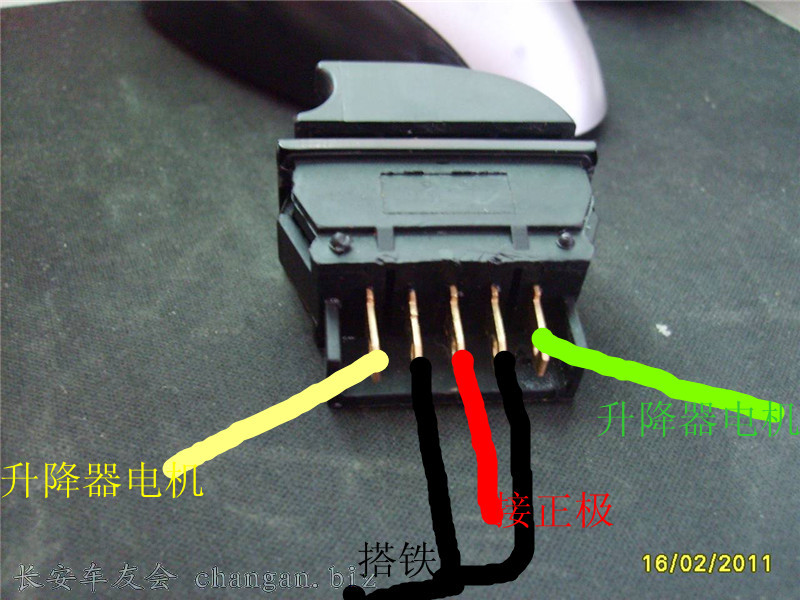

升降器电机2线直接引入手刹盒内
升降器电机2线直接引入手刹盒内

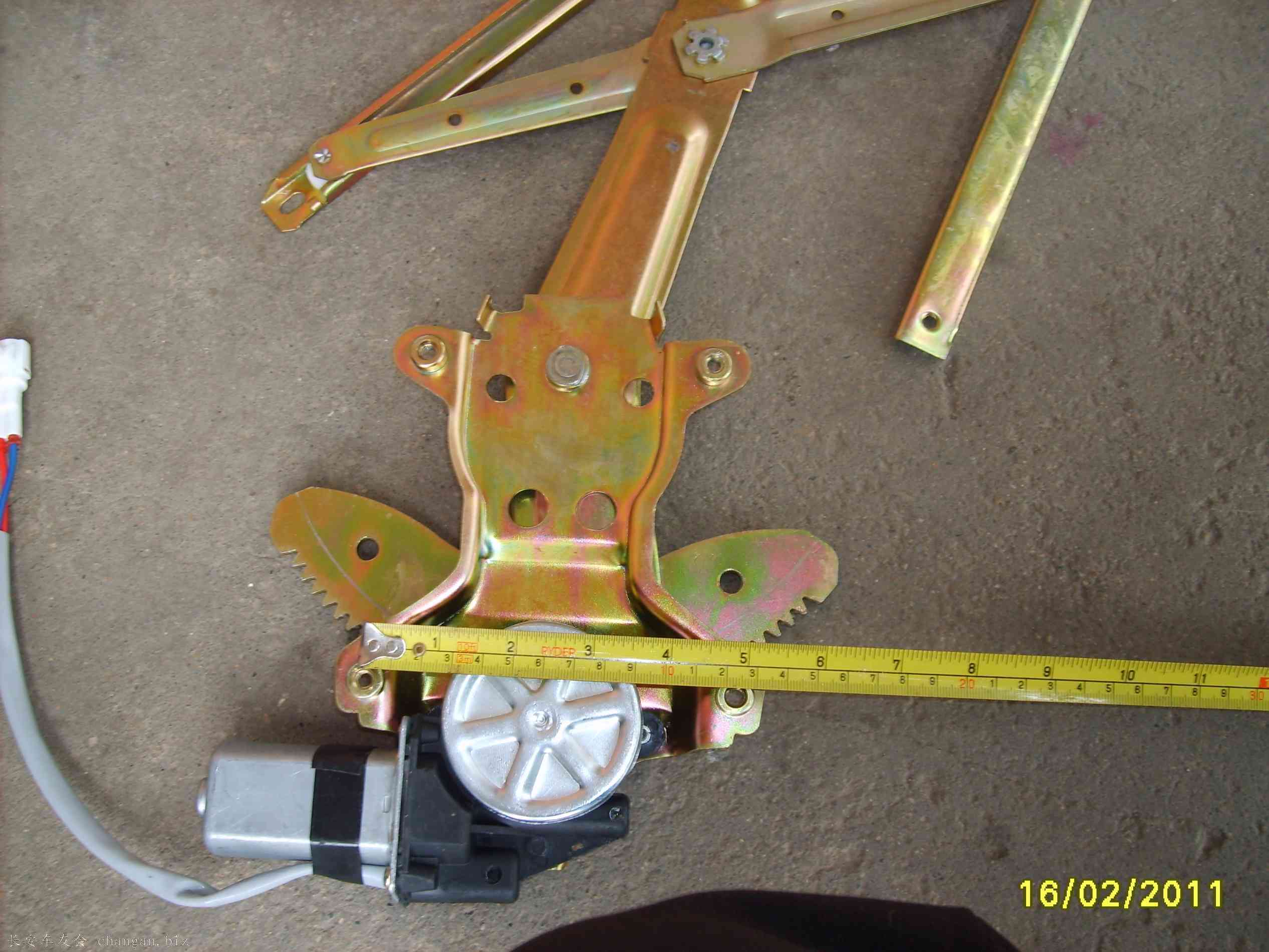

37*18毫米
37*18毫米
堵住摇把洞
堵住摇把洞

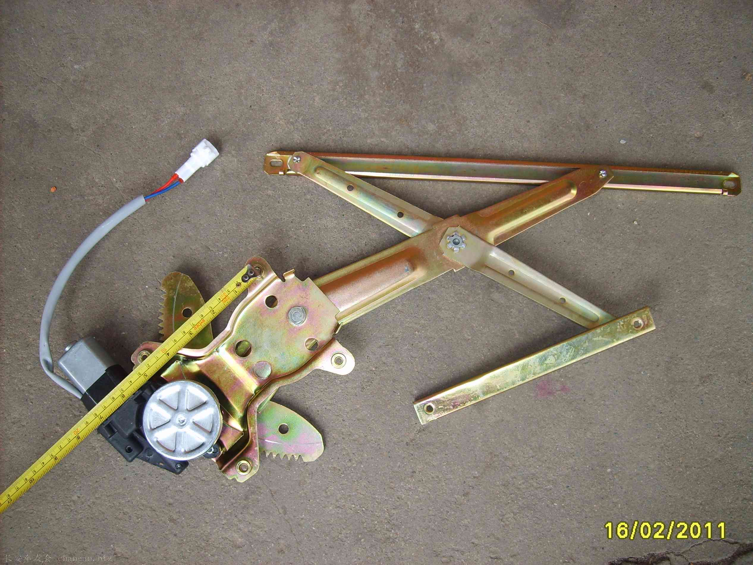

此款为长安之星升降器,也适合东风小康。请朋友们根据图中的尺寸比对自己的爱车,看看是否合适
发表于 2011-3-10 20:20:38 | 显示全部楼层
你这个升降机用在长安之星二代上好像不行,那个支臂的角度好像不对,升不到位的。
还有,升降机升到位了,如果不松开关,电机会不会一直工作啊?时间长了会不会烧电机啊?

回复 35楼 boywg 的帖子
我的车已安全使用十个月,

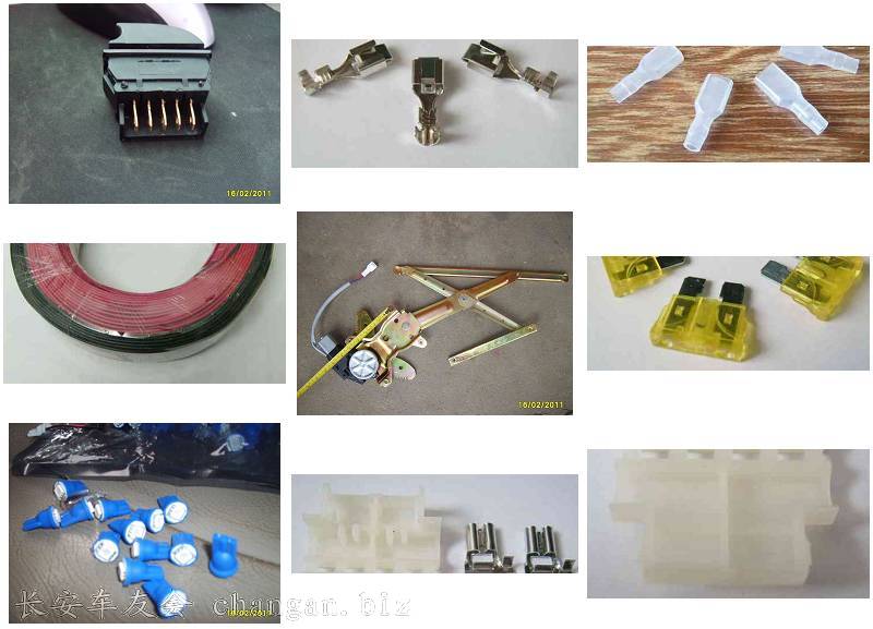

长安套装~~99元,
1勾型开关。2加厚型母端子全铜5个。3透明防水阻燃套5个。40.5平方双股铜芯组合电线*3米。5电动升降器。6保险片。7送led小灯2个.8保险盒。9保险盒
