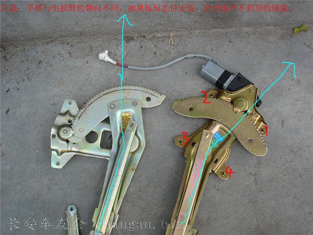

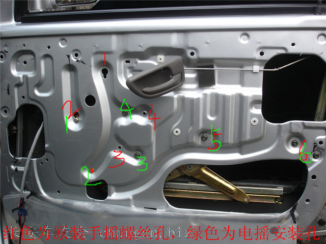

我怀疑你的电机左右弄错了吧?
 楼主| 发表于 2011-4-17 21:26:50 | 显示全部楼层
谢谢楼上关注,长安2代经反复测试,目前这种方法玻璃能升降到位。只需将红色1下移到绿色1位置,拧上螺丝,您就能很容易对上另3个螺丝孔(只有一种选择,保证错不了)。
