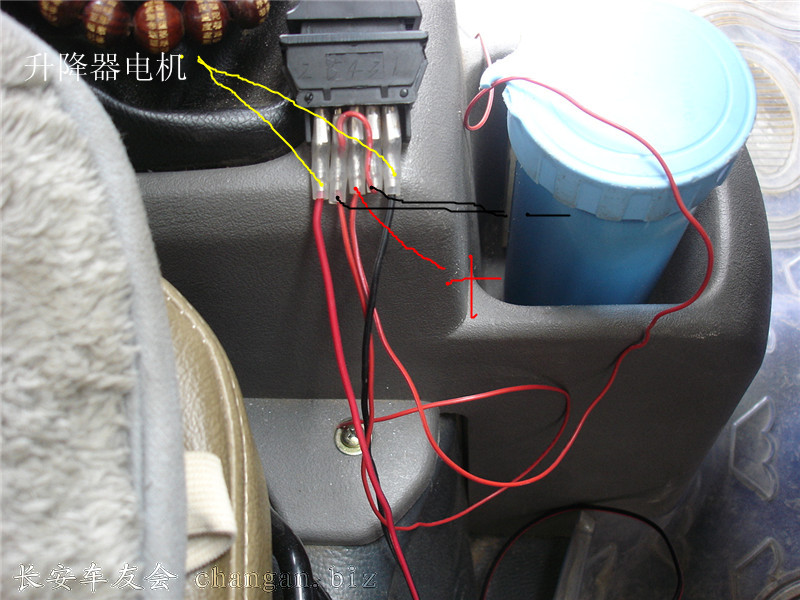

单开关安装在雾灯开关旁,空隙用密封胶

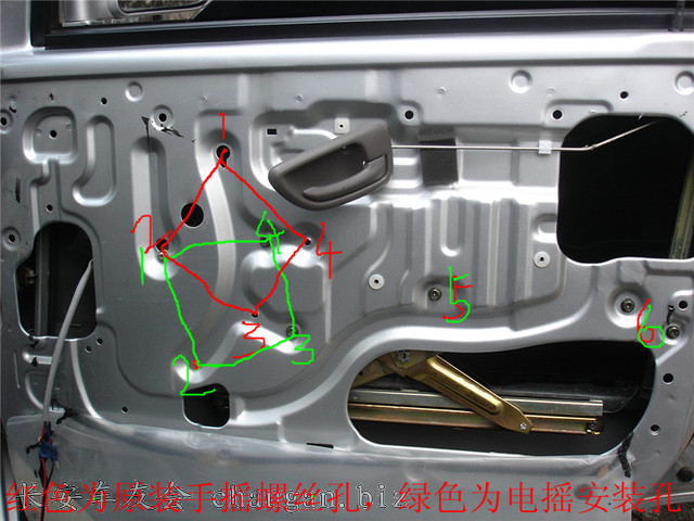

将原来的红1安装到绿1即可
将原来的红1安装到绿1即可

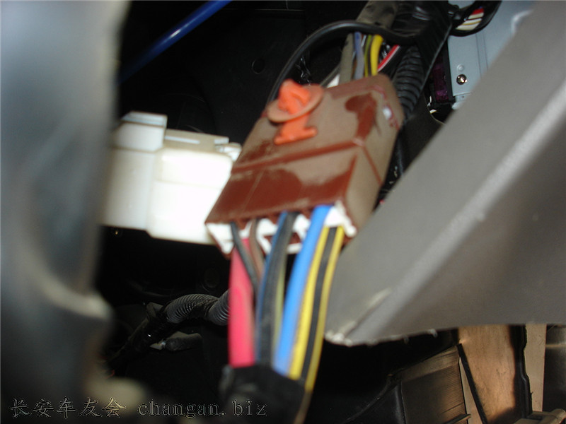

用黑胶布或塑料管保护电线
用黑胶布或塑料管保护电线
为防止插头松动,如图接好后用玻璃胶或密封胶把5个插头固定在一起
接正极
接正极
