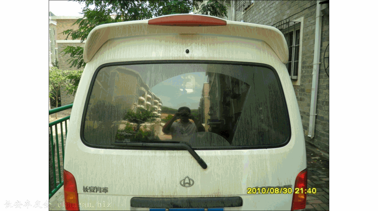

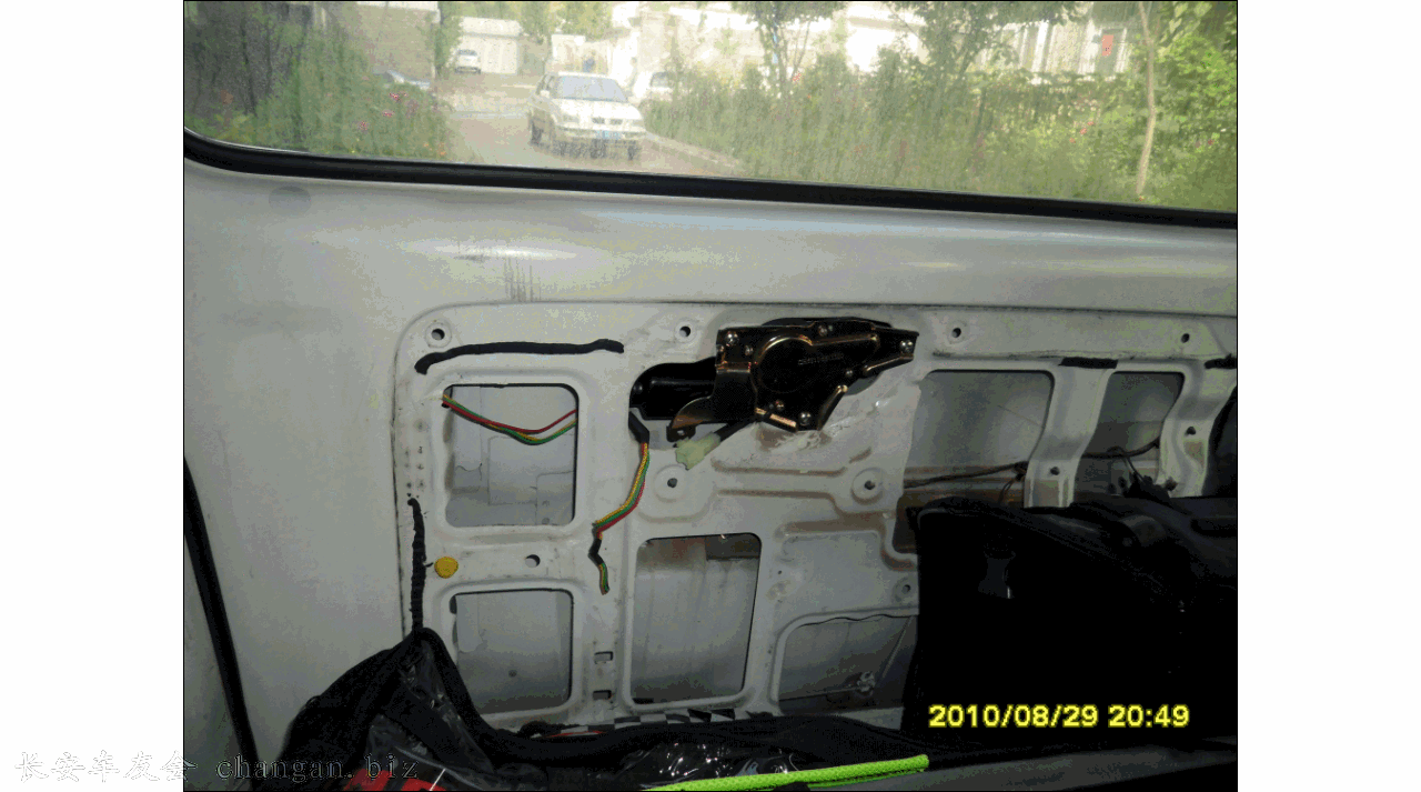

上效果图
安装孔位很合适

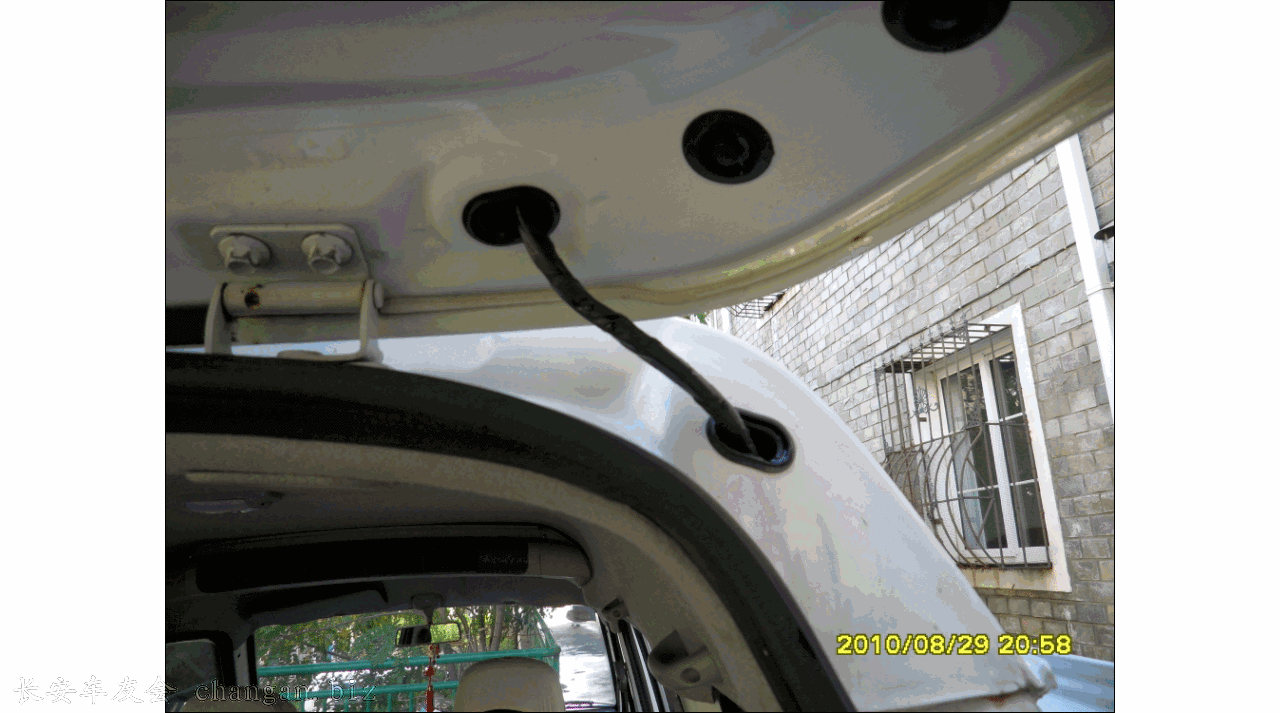

水路走右侧顶棚装饰板边空。车头从右A柱往下穿和顶棚空调管走一条路,从右A柱下边电线穿孔走到车右膀和外饰板(就是装车侧小转向灯的哪块板)之间的空里走到车前玻璃水箱。穿车内顶棚时最好带皮手套。顶棚材料里有玻璃纤维!
发表于 2011-2-20 20:06:50 | 显示全部楼层
电线水管走同一路径。但是电线要单独做好绝缘包扎,因为雨刷归位线在不关钥匙的时候是常通电的。要防止归位线磨漏后短路起火!千万注意!

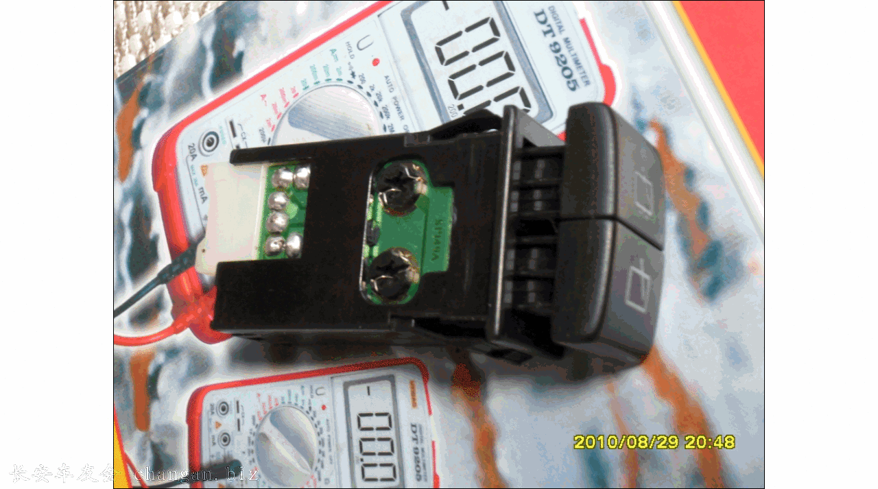

后雨刮开关

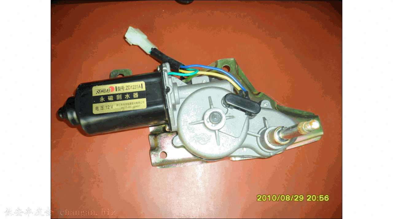

北斗星的后雨刮电机
