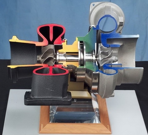

废气增压器的结构图:(红色-废气---中间浮轴---蓝色-空气)
讲讲增压器的大概原理:
废气涡轮增压器主要由泵轮和涡轮组成,当然还有其他一些控制元件。泵轮和涡轮由一根轴相连,也就是转子,发动机排出的废气驱动泵轮,泵轮带动涡轮旋转,涡轮转动后给进气系统增压。增压器安装在发动机的排气一侧,所以增压器的工作温度很高,而且增压器在工作时转子的转速非常高,可达到每分钟几万转,如此高的转速和温度迫使增压器放弃使用普通轴承,而采用全浮动轴承,还有冷却液为增压器进行冷却。以前,涡轮增压器大都用在柴油发动机上,现在一些汽油发动机也采用涡轮增压器。因为汽油和柴油的燃烧方式不一样,因此发动机采用涡轮增压器的形式也有所区别。
