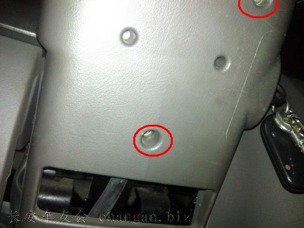

自已动手换大灯组合开关总成
 楼主| 发表于 2011-4-27 18:18:56 | 显示全部楼层
 楼主| 发表于 2011-4-27 18:20:09 | 显示全部楼层

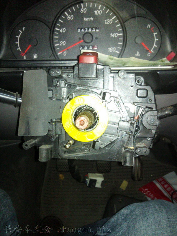

拆开后可看到如下图所示
 楼主| 发表于 2011-4-27 18:20:50 | 显示全部楼层

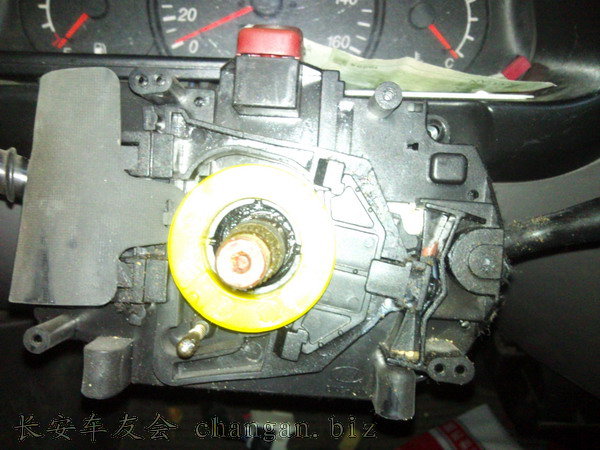

继续

远近光总成,很容易坏,电流大,温度高,里面的开关接触点很容易接触点不良,加装个增光器也是可以的

这玩意修修就好了,我的修好了已经快用一年了,加了继电器http://www.changan.biz/thread-79734-1-1.html
