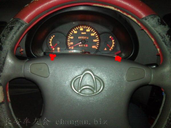

 楼主| 发表于 2011-4-27 18:14:36 | 显示全部楼层
用点力撬起方向盘中间的盖;
两手抓住图中红点处向上撬

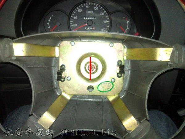

 楼主| 发表于 2011-4-27 18:15:53 | 显示全部楼层
撬开盖后,看到如图所示,
用笔或刀在上面做一个标记,方便装回方向盘时容易校位,
用换轮胎的工具,把中间的螺丝松开,就可以拆下方向盘了
