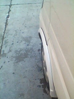

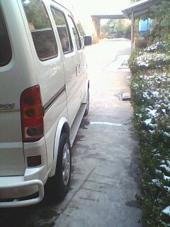

长安6363轮距加宽,让车子更稳,更漂亮,全力打造我的越野面包,关键是看你敢不敢玩

这种改装方法在我们广东好像叫“暴龟”。如果楼主是用垫片的话,垫片如果厚度越过8MM就建议把上轮胎的镙丝换成加长的,这个关系到安全的!还有如果跑起来高速跳动厉害,而轮胎已做动平行的情况下,则需要加装PCD垫片,因为这表明轮子受的力主要是齐中在四个镙丝上了,正常来说轮胎的四个镙丝只起到紧固作用,车体受力是落在轮轴上的。

星星的轮胎就是四个螺丝受力 我也想改 但就怕改好安全性不好

 楼主| 发表于 2011-1-22 08:47:34 | 显示全部楼层
[quote]原帖由 yxl1982 于 2011-1-21 23:06 发表
:Q :loveliness: :loveliness: :loveliness: [/qu
前面的没加,只加了后面,是让来做比较的

傻掰有钱没地方花才这样该,不安全,不值得这样玩!!!要想走得稳当些,换个宽一点的轮子就会有很大改善了,又安全!!
