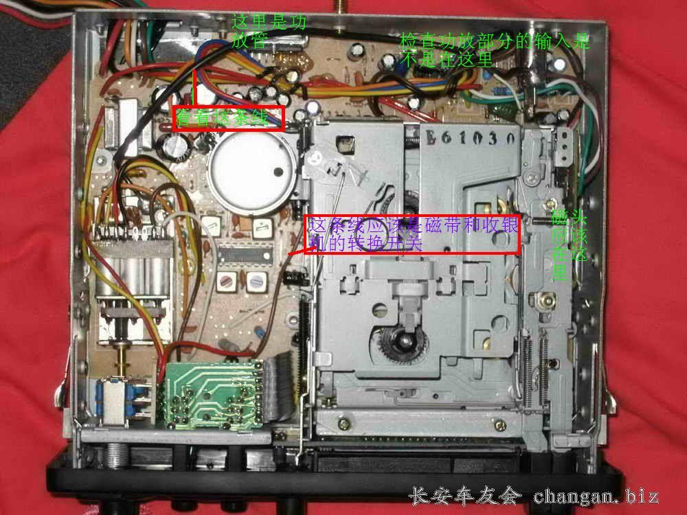

奥拓加装MP3
发表于 2007-3-26 11:59:42 | 显示全部楼层
因为不知道你那个攻放电路的情况,如果找到功放的输入的话就不要了,上面说的方法只是一种简单的,呵呵,你拿盘磁带,把里面的带子取了,这样就可以了撒 [ 本帖最后由 我乐乐 于 2007-3-26 13:29 编辑 ]
 楼主| 发表于 2007-3-28 12:45:38 | 显示全部楼层
我试一下!!!谢谢阿乐!^_^
 楼主| 发表于 2007-3-30 10:50:55 | 显示全部楼层
我仔细研究了一下,让我看看的那根线是通向天线插头的!不是声道输入线!!:( :(
发表于 2007-3-30 13:17:13 | 显示全部楼层
晕哦,大哥,天线那个好粗哦,磁头你认得到撒!你研究一下 一条线有三个头的那种线嘛!
 楼主| 发表于 2007-3-30 15:52:43 | 显示全部楼层
有点晕!!:'( :'( 仔细研究中.......
发表于 2007-3-30 23:08:59 | 显示全部楼层
你看看这篇文章,应该有帮助。搞明白后在详细告诉我,哈哈,我还不知道收音机怎么卸呢! http://www.gaibar.com/caroptions/ShowArticle.asp?ArticleID=9964
