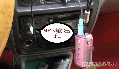

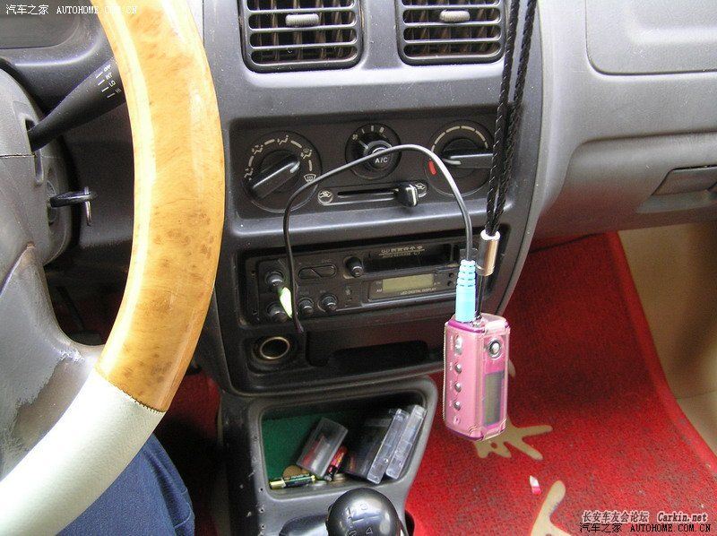

如图中加装的MP3输出孔,不知收音机内部的连接是怎样做得》???哪位高人能指点一下?? [ 本帖最后由 小汪 于 2007-3-19 22:03 编辑 ]

 楼主| 发表于 2007-3-19 22:04:26 | 显示全部楼层
望高人能于详细指点一下!!谢谢!!:D
发表于 2007-3-19 23:15:43 | 显示全部楼层
用MP3发射器也行,就是音质一般

发表于 2007-3-20 10:46:34 | 显示全部楼层
车载MP3发射器25块钱一个,还是黑便宜的哈,自己改也可以,你找到收放机里面功放板的信号输入点,再接MP3的输出就可以了!简单!

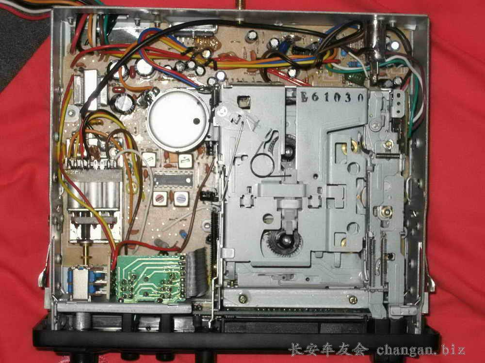

不知大家有没有TT的收音机的电路图!我好研究研究!!^_^ !谢谢!!
发表于 2007-3-21 14:26:06 | 显示全部楼层
你打开收放机,看有两块电路板,在有两个(或者一个)大的功率管和外壳上在一起的就是功放部分了,再看两块板之间的连线有三条线是一起的,带有屏蔽线的,那个就是他的信号线,你可以接mp3的输出了
 楼主| 发表于 2007-3-24 20:48:03 | 显示全部楼层
我乐乐,你说到我还是有点不懂!所以我把收音机大卸了,你能说清楚点吗??第二张图是线路图,能说清具体位置吗??^_^

发表于 2007-3-26 10:03:20 | 显示全部楼层
你看磁头线在甚么地方?可以直接接在磁头线上,!只是在播放的时候要把MP3的声音调小一点!否则金额年失真!
 楼主| 发表于 2007-3-26 11:33:15 | 显示全部楼层
如果接在磁头上的话,在听MP3时还要把磁带推进去才可以的!就是说,听MP3,磁带也要运转的!那样的话,磁带就没法使用了!!^_^不好!!有点拆东墙,补西墙的感觉!!:(
