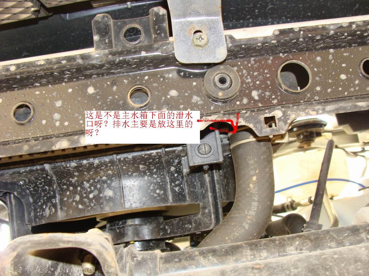

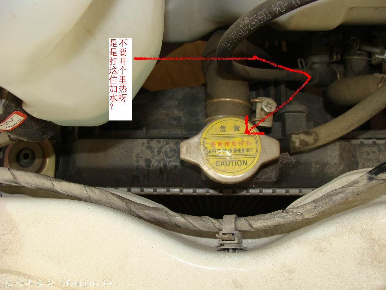

问下,住回水壶(副水箱)里加水,它也参与整车的冷却循环吗?主水箱会不会也结冰呀?:0049: :0049: :0049:
 楼主| 发表于 2011-1-21 09:52:10 | 显示全部楼层
我在别的地方查的:化开曾经冻上的水箱。(翻开水箱上盖--翻开水箱上面的泄水口--从上面往水箱力倒热水!--至水箱里的冰化开,水排洁净
