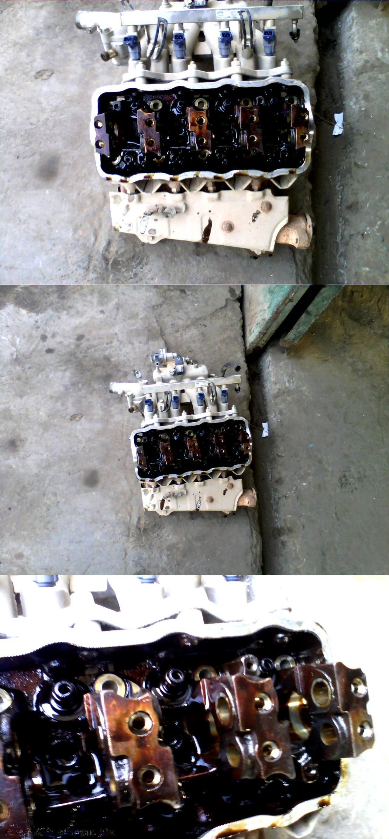

上盖不上油了!
 楼主| 发表于 2011-1-7 11:23:04 | 显示全部楼层
今天我去看了!要换凸轮轴,顶杆,还有那个轴!气门油封!估计火花塞也要换!:QQ2: :QQ2: 有事一笔钱啊!郁闷!
里面好黑啊!
发表于 2011-1-7 11:54:15 | 显示全部楼层
加到假机油了 现在这种情况就算大修也达不到原装的水平
发表于 2011-1-7 11:59:03 | 显示全部楼层
不上油不是缸盖的油道太细 而是机器里的油泥太多堵死了
发表于 2011-1-7 12:04:24 | 显示全部楼层
:0049: :0049: :0049: :0049: :0049: :0049:
发表于 2011-1-11 12:33:45 | 显示全部楼层
机油不好:breakheart: :breakheart:
发表于 2011-1-11 17:52:50 | 显示全部楼层
:handshake 机油不好或机油泵压力差
发表于 2011-1-11 19:02:37 | 显示全部楼层
楼主千万不要相信大夫说的:可以把缸盖上的油眼钻大,如果要钻后果自负。绝对没有恐吓你的意思哈。
发表于 2011-1-12 16:51:31 | 显示全部楼层
原帖由 zxl009 于 2011-1-11 19:02 发表
没错!钻大了那会凸轮轴抱死的!:lol
