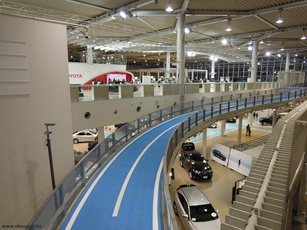

丰田Mega Web汽车主题公园: 由於Amlux永久闭馆,位於东京台场的Mega Web就成了东京唯一丰田汽车展览馆.跟以往不一样,丰田不再派发印刷精美的汽车目录,对有收藏汽车目录的我来说真的非常失望!
更多图片 小图 大图
组图打开中,请稍候......
 楼主| 发表于 2014-3-30 21:29:51 | 显示全部楼层

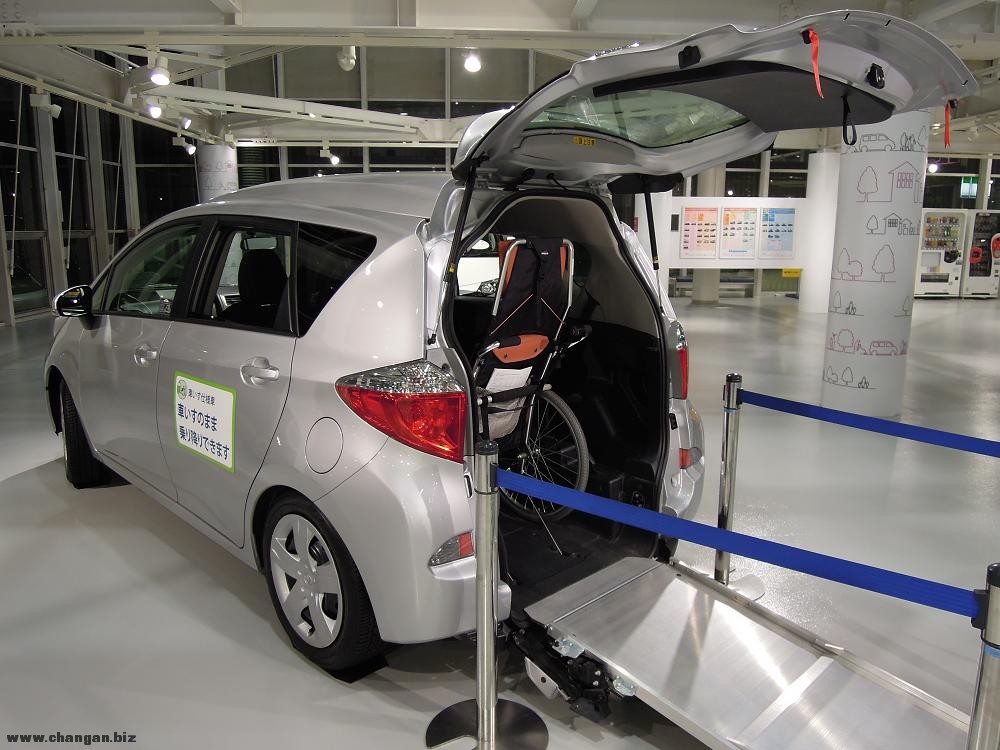

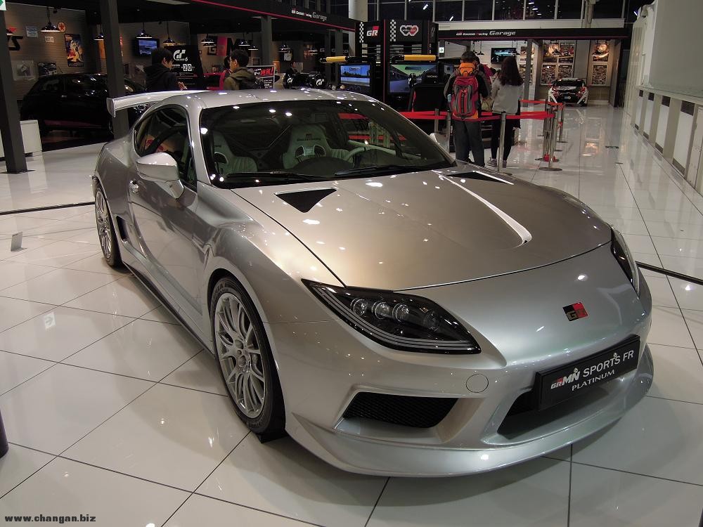

丰田历史博物馆(Toyota History Garage): 丰田Mega Web汽车主题公园旁就是丰田历史博物馆.除了展出各国不同年代的汽车,还有汽车藏书阁和精品店,绝对是车迷温故知新的圣地.
更多图片 小图 大图
组图打开中,请稍候......

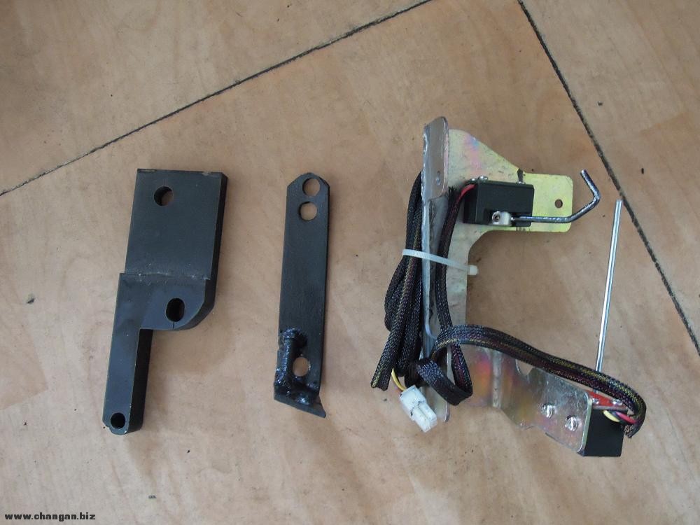

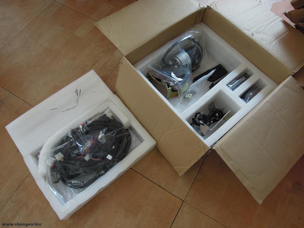

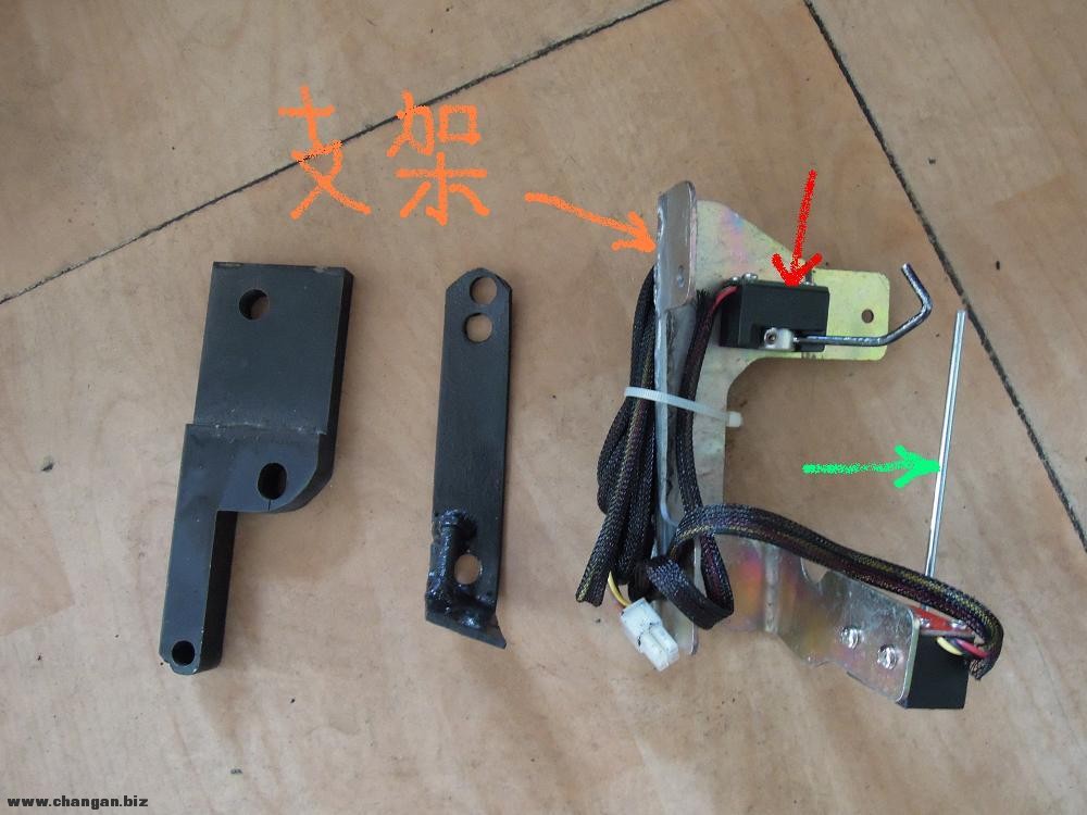

加装自动离合器(不用踩离合): 全国最好买的车是老五菱之光,而之光大部份都配上经典465发动机,偏偏没有一家自动离合器生产商供应这组合的自动离合器.幸好得到"全球第一台自动离合五菱之光"潮州荣哥的帮肋,代制作了三件专用支架,把原本五菱荣光的自动离合器改装於老五菱之光上.由於还未装上,先送上数图和大家分享.

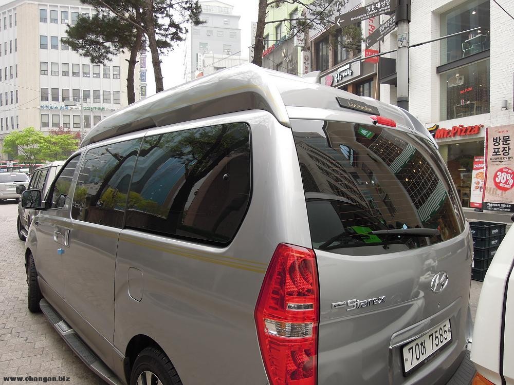

这星期和家人於复活节假期去了韩国首尔玩了五天.这几年韩国的现代和起亚汽车进步神速,相对日本车越趋保守,高下立见.新款的韩国车都有出口到中国,欧,美等地.只有一些"加高版Limousine"的七(至十一)人MPV比较独特小见,送上数图和大家分享.......Enjoy!

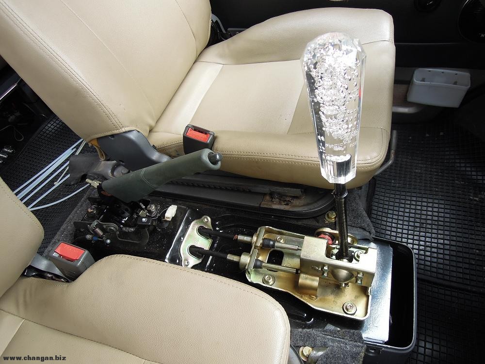

 楼主| 发表于 2014-4-26 10:06:15 | 显示全部楼层

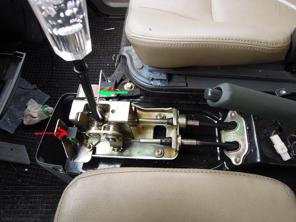

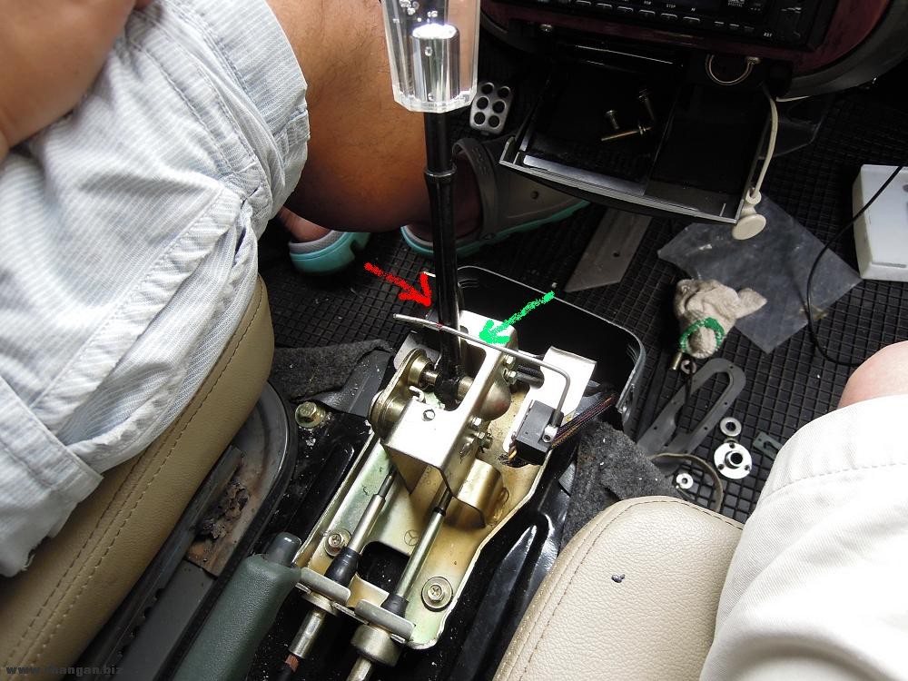

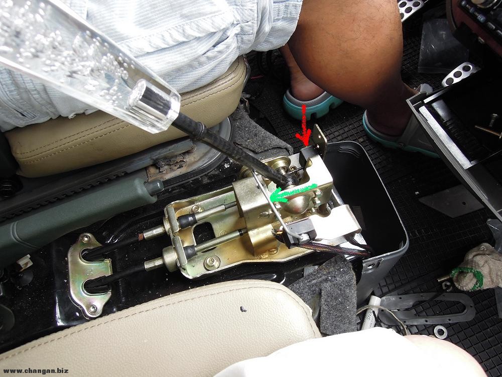

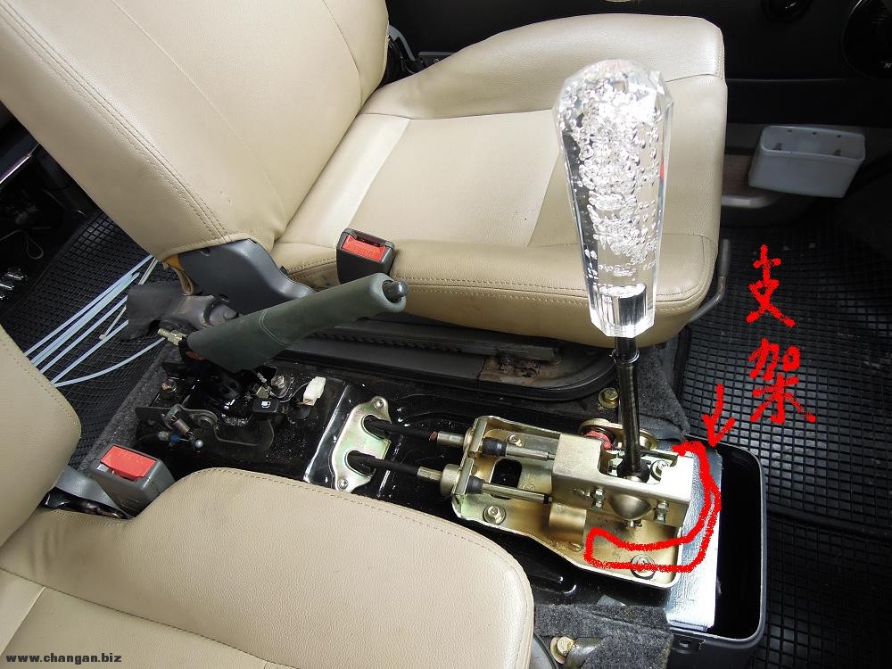

变速杆感应器: 自动离合器要知道挡位才能工作,专用支架带了两个感应器(图中红/绿色箭头)来定测,送上数图和大家分享.
更多图片 小图 大图
组图打开中,请稍候......

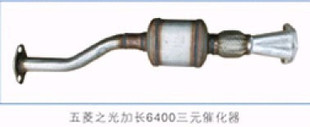

 楼主| 发表于 2014-5-9 18:41:06 | 显示全部楼层

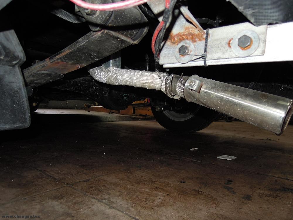

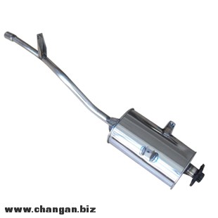

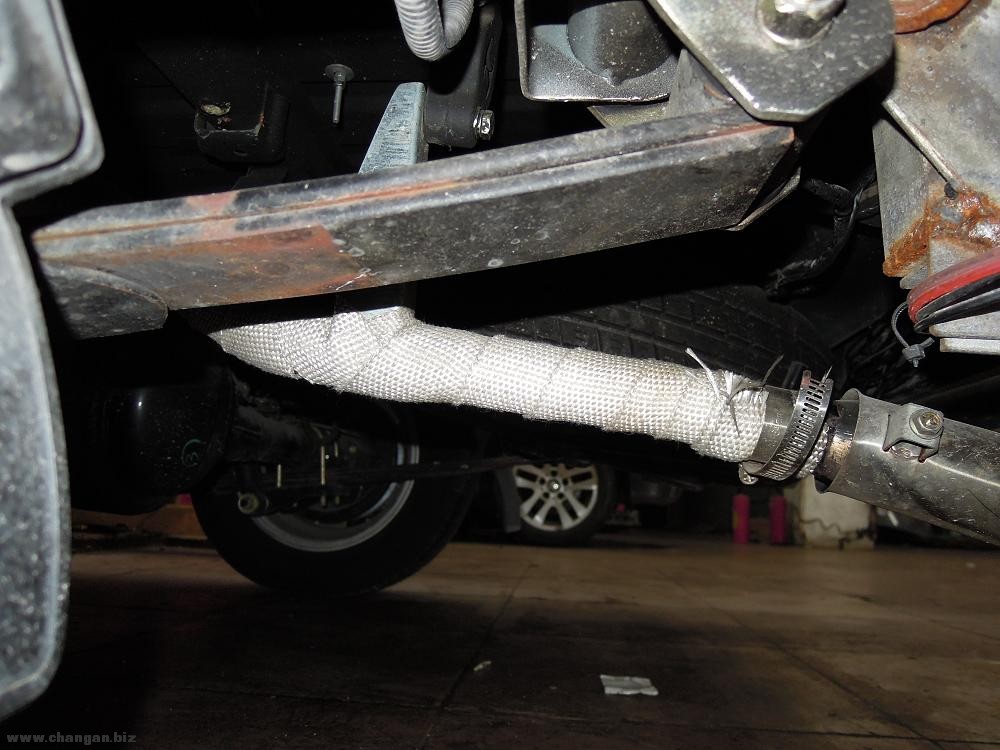

改装: 1:不锈钢三元催化($160), 2:不锈钢排气管($145), 3:排气管隔热带($58, 10米)
不锈钢三元催化
不锈钢三元催化
不锈钢排气管
不锈钢排气管

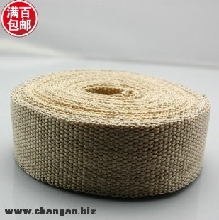

排气管隔热带
排气管隔热带
改装排气管
改装排气管
改装排气管
改装排气管

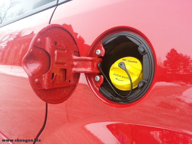

 楼主| 发表于 2014-5-16 22:40:31 | 显示全部楼层

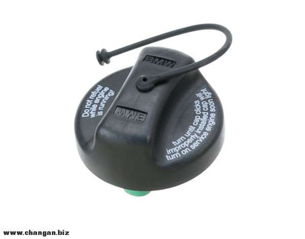

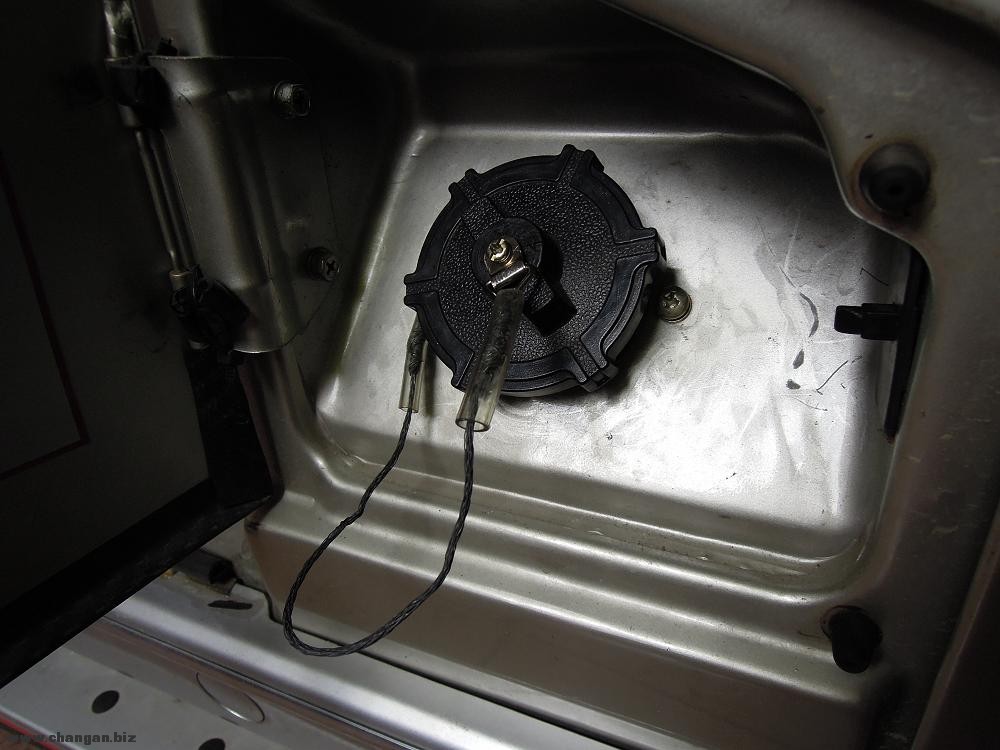

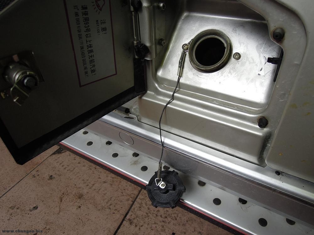

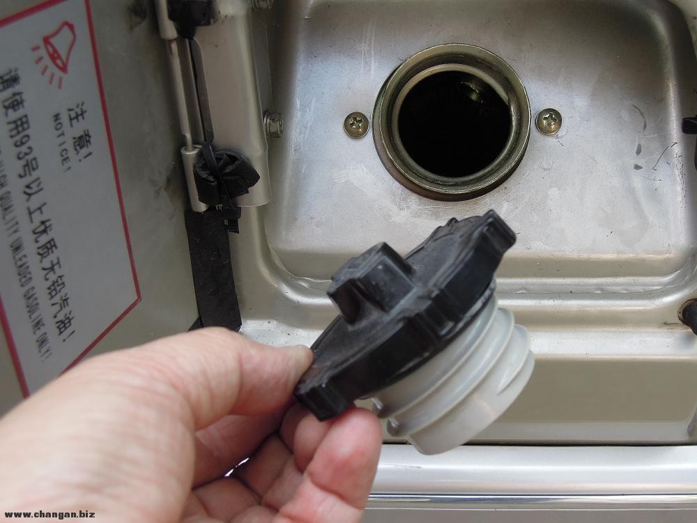

油箱盖加绳: 去加油站加油时怕大意,再参看到很多车的油箱盖都带绳,决定自已为油箱盖加绳,上图和大家分享......Enjoy!
油箱盖加绳
油箱盖加绳
油箱盖加绳
油箱盖加绳
油箱盖加绳
油箱盖加绳
油箱盖加绳
油箱盖加绳
油箱盖加绳
油箱盖加绳

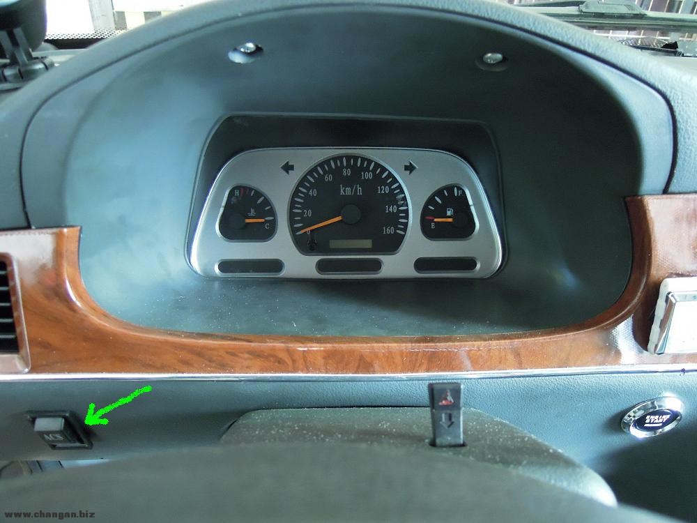

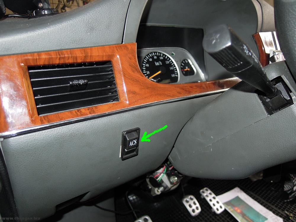

自动离合器开关: 於仪表板左下开孔,放置自动离合器开关,可以随时选择手动或自动离合.
