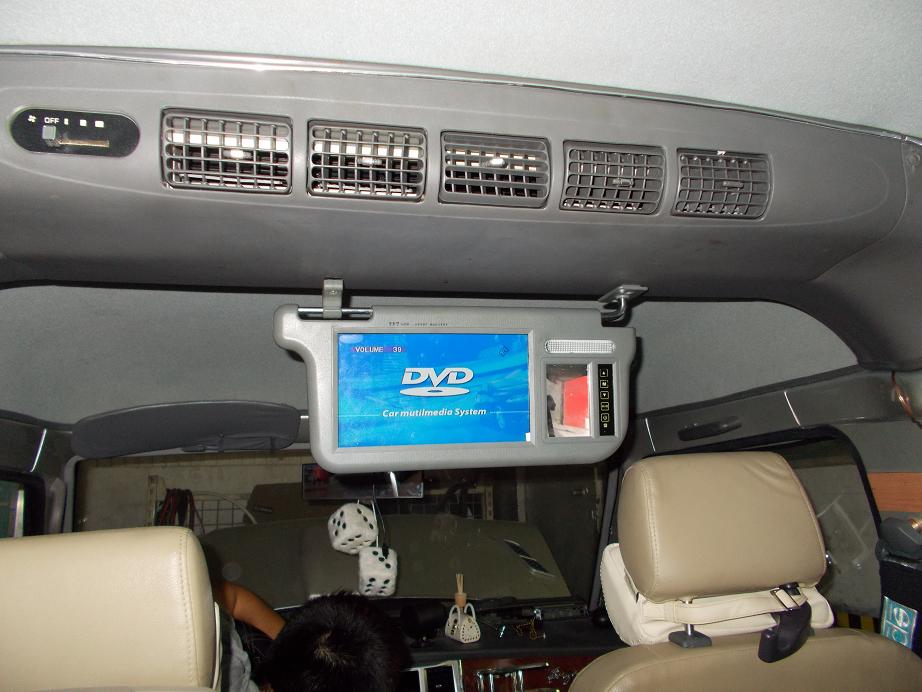

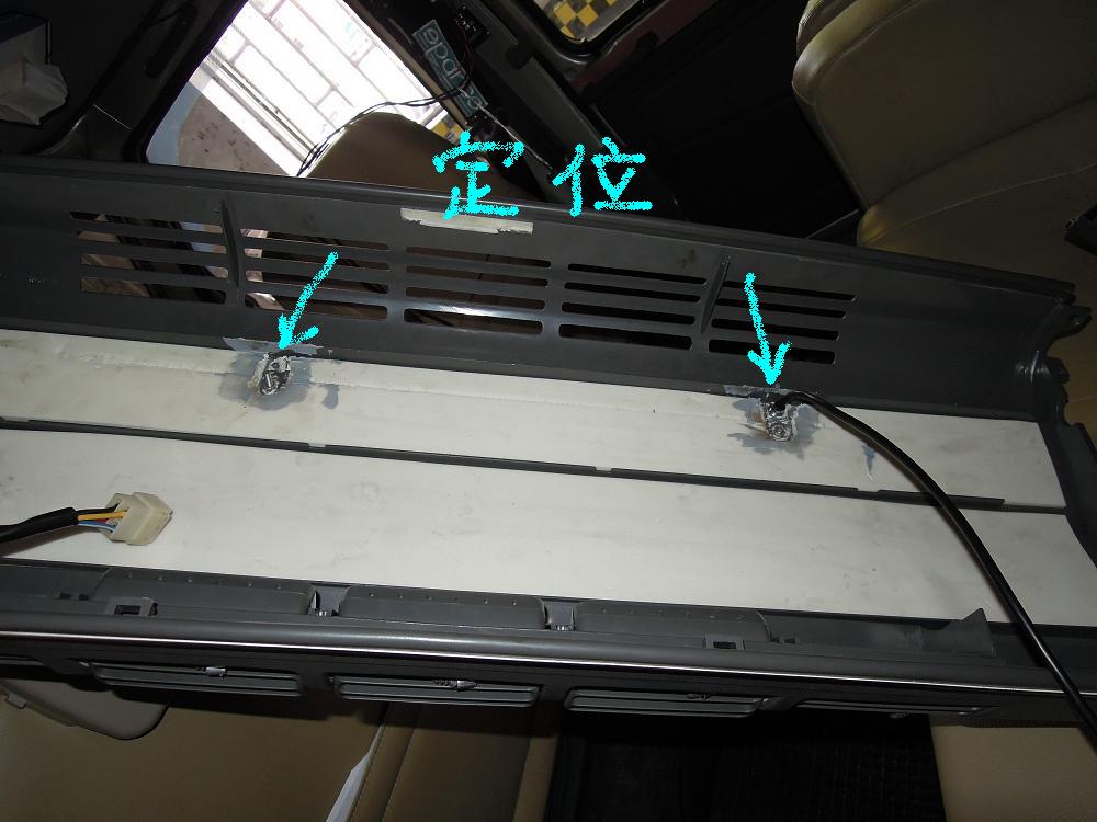

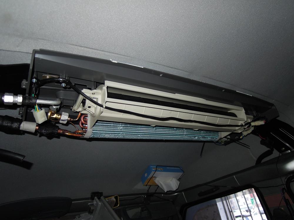

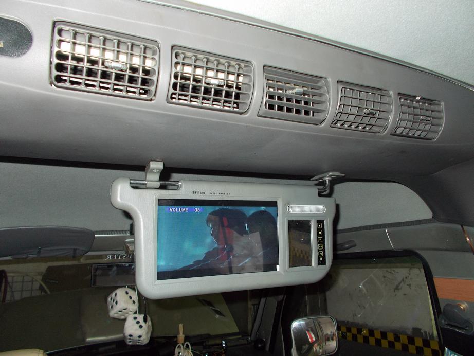

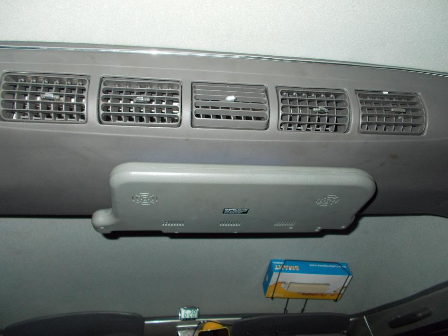

9寸顶置显示器: 参考了很多高档七人车,他们一般把显示器放置於前排座位後的顶部.下决心买了个230元的9寸遮阳板显示器,利用五菱之光的顶置中央空调底壳作定位.显示器收起时不太显眼,放下时後座的乘客坐长途时可有多点娱乐.使平凡的微客高级了一点点.

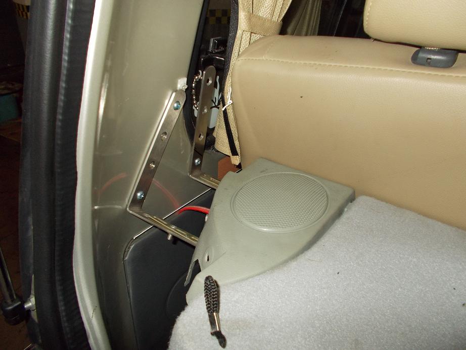

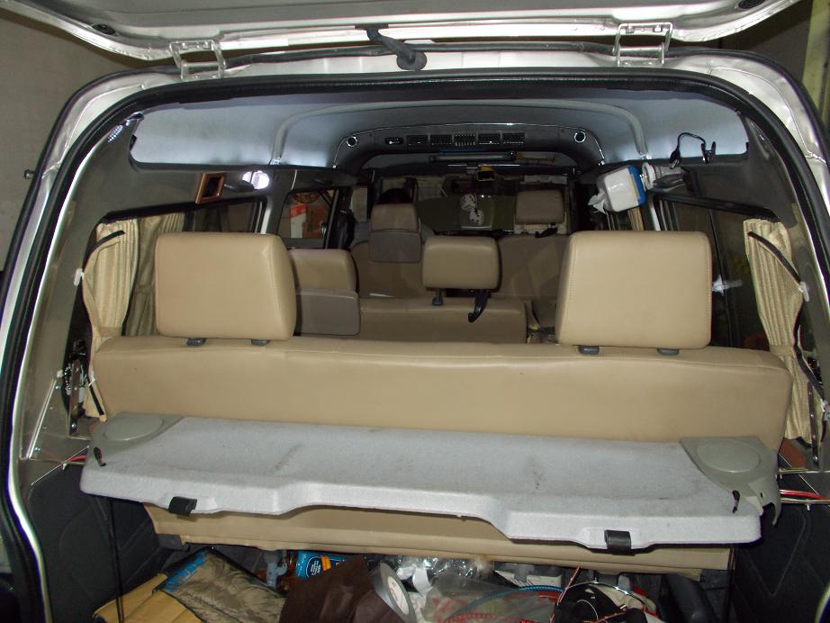

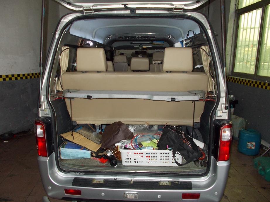

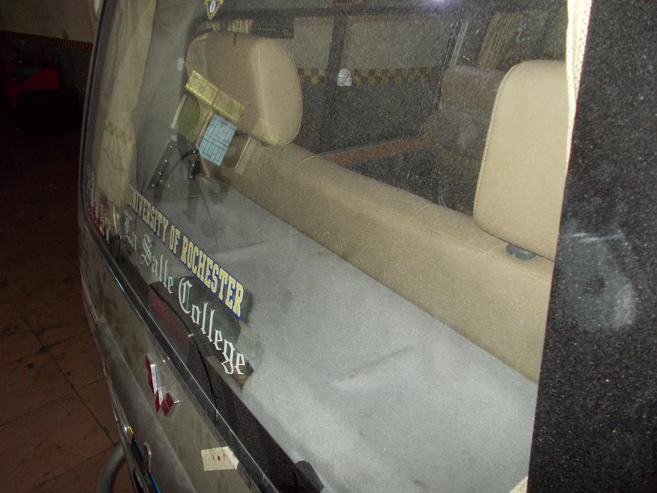

加装车尾隔物板: 参考了欧洲越野车(SUV)的尾箱设计,花了89元买了套奇瑞QQ3隔物板{包括:隔物板(40元),后扬声器面罩(15元一对)后喇叭(34元一对)}来加装上小五.去五金铺买了4个强力角铁作改装支撑.由於后喇叭位置和轿车相同,出来的音响效果很不错.送上数图和大家共享.

加装车尾隔物板
加装车尾隔物板
加装车尾隔物板
加装车尾隔物板
加装车尾隔物板
加装车尾隔物板
加装车尾隔物板
加装车尾隔物板

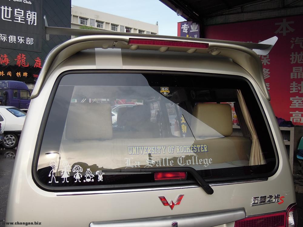

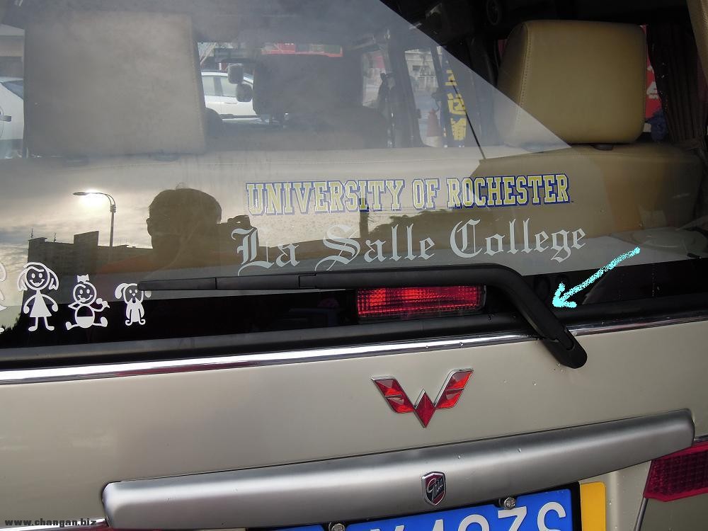

加装车尾后雨刷: 买了个后雨刮器电机和北斗星後雨刷,汽修厂的朋友花了很多天研究清楚才装上小五车尾门上.开关则设置於方向盘侧(忘了拍照,下星期补上).Enjoy the photos.

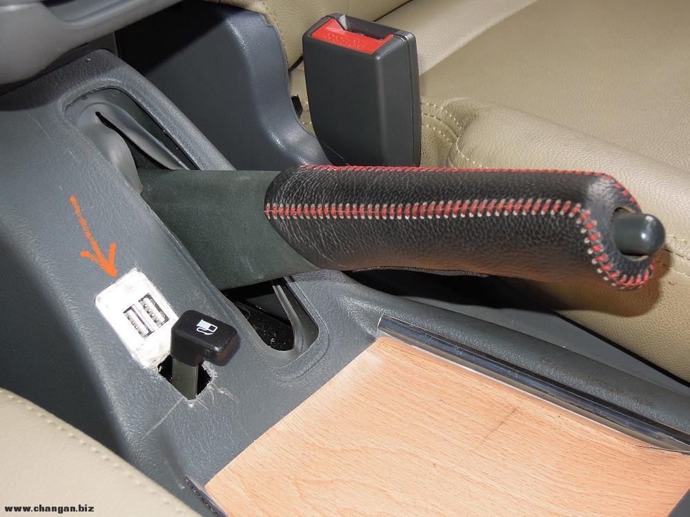

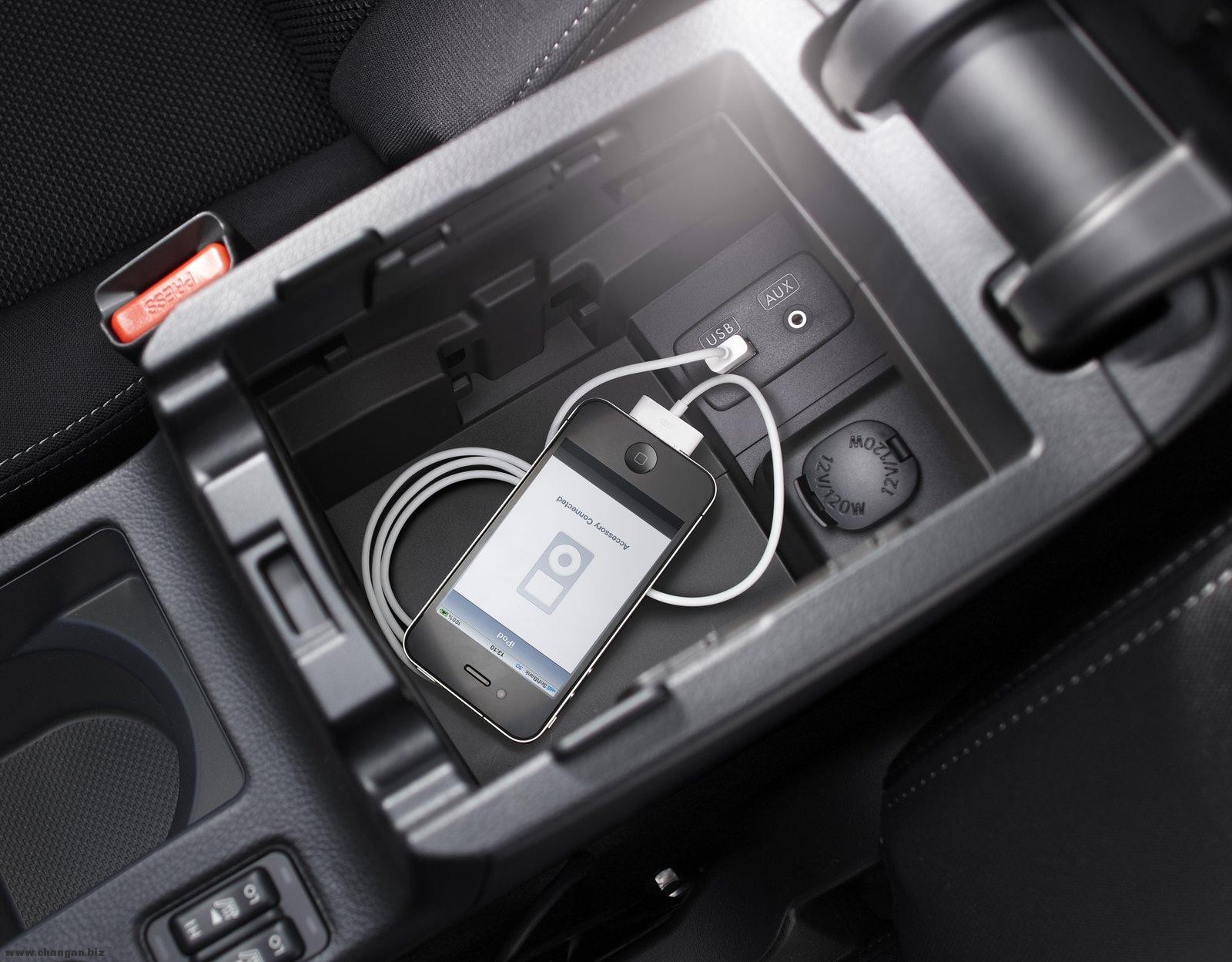

加配USB端口: 在这个iPhone/三星手机的年代,我也要考虑车上USB充电的方案.在汽配城找到个25元的方型USB端口,改装於手刹和新改的油箱口盖开启装置旁.由於有两个USB端口,方便了前/中排乘客可以同时充电.
原装车USB端口
原装车USB端口
小五加配USB端口
小五加配USB端口

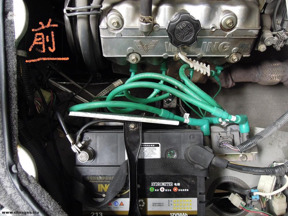

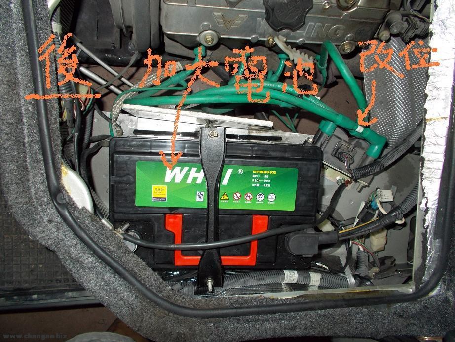

加大80AH蓄电池: 由於我这加长版加装了太多电子东西,原来较小的蓄电池承受不了,只好改配个80AH大蓄电池.幸好发动机舱有多馀空间,把点火线座改装移过点便放得下.送上两图分享.
Before
Before
After
After

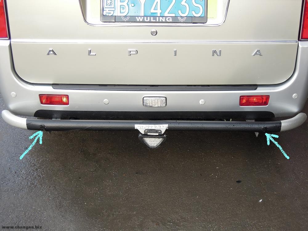

倒车雷达再加装: 在保险杠上的四个倒车探头雷达,因受到外加横杠影响以致误鸣!只好再买多两个探头雷达,以电钻钻开两孔加装於横杠上.由於新加的三角後雾灯和两个探头雷达的电线都沿横杠再连到车尾,为了美观再重新以黑色碳纤贴纸重包横杠一次.
加装两个探头雷达
加装两个探头雷达
加长版车尾图
加长版车尾图
发表于 2013-7-16 21:41:14 | 显示全部楼层
BobbyYue 发表于 2013-7-5 20:47
9寸顶置显示器: 参考了很多高档七人车,他们一般把显示器放置於前排座位後的顶部.下决心买了个230元的9寸遮阳 ...
个人感觉这个显示器是一大败笔,不如装头枕显示器,价格还不贵。。。。
