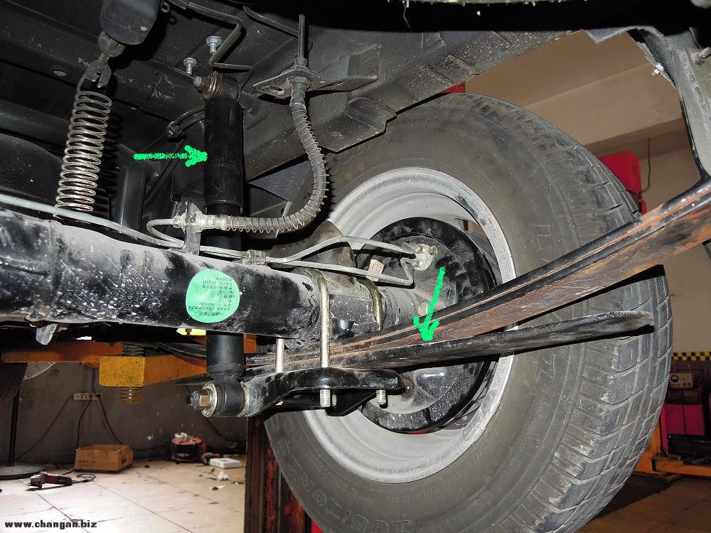

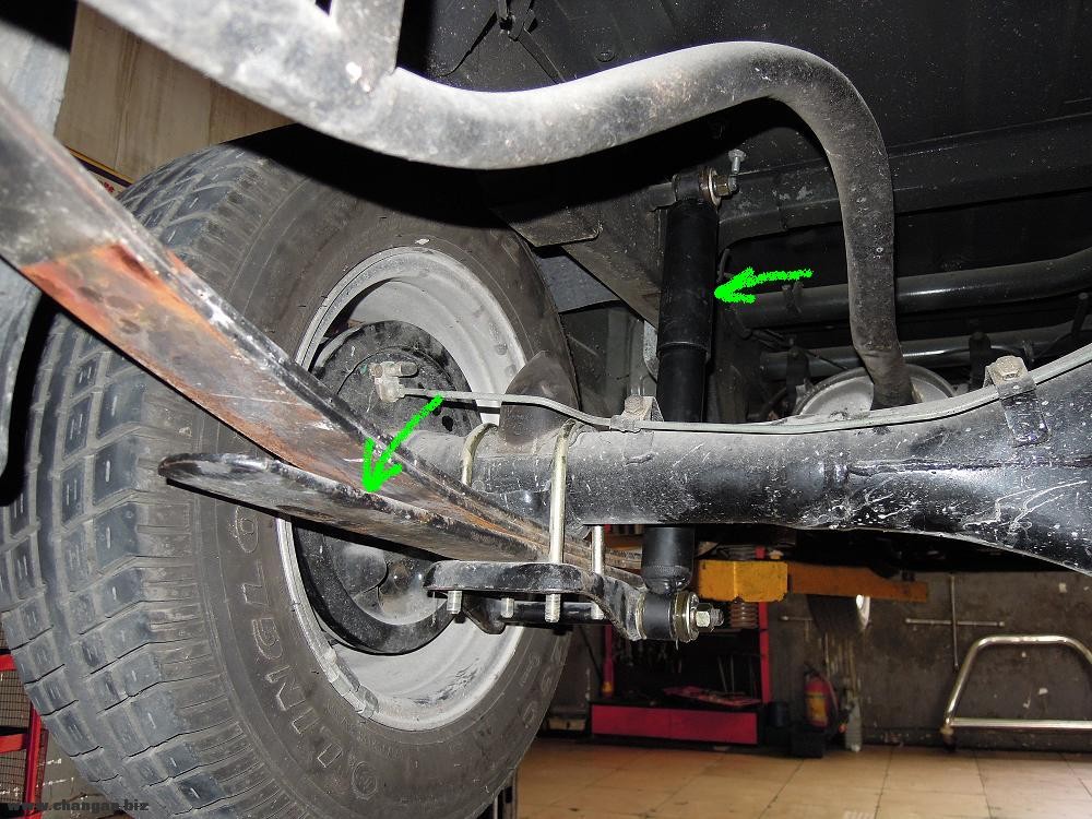

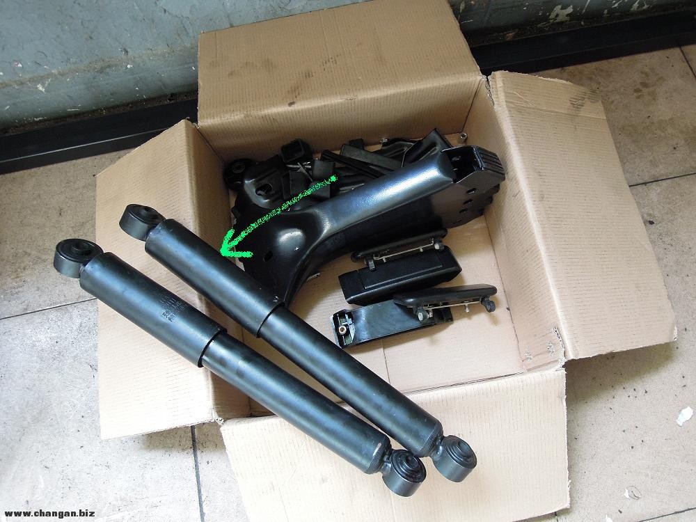

拆第三片钢板/换上北斗星(双向)後避震器: 花了180元买了对北斗星(双向)後避震器(由於避震器上下两孔不够大,要用13的钻头扩孔才能装上),再把原来小五的四片钢板中的第三片(由上至下)拆掉.在不同的路面感受/测试一下其舒适性,主观感觉如下:原车坐後排感觉很硬,过烂路时上下弹跳得很厉害(幅度很大).改装後感觉较柔(拆第三片钢板?),弹跳名显较小(双向後避震器?),造到真正应有"避震/减震"的效果.以上只是小弟愚见,志在和大家微客车朋友分享.

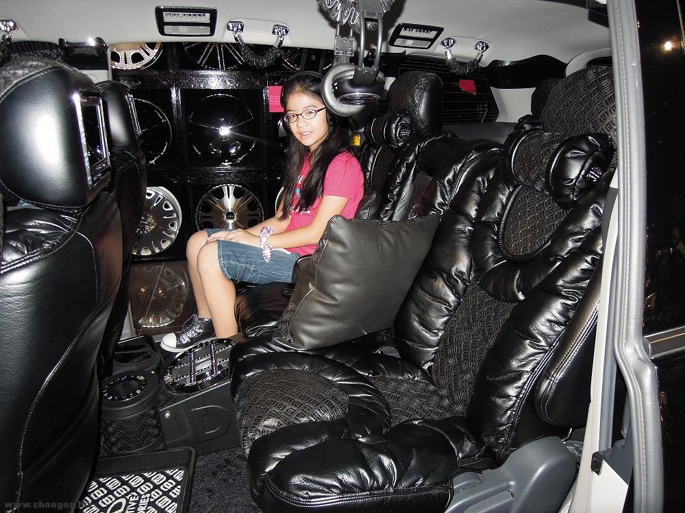

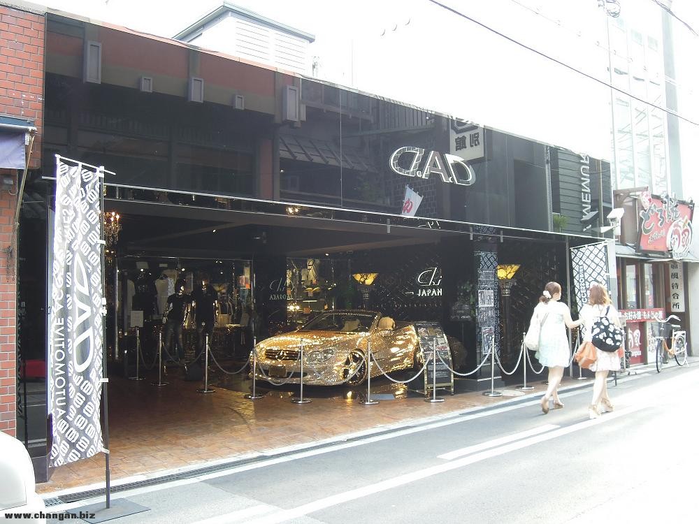

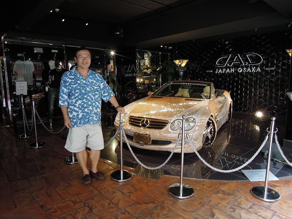

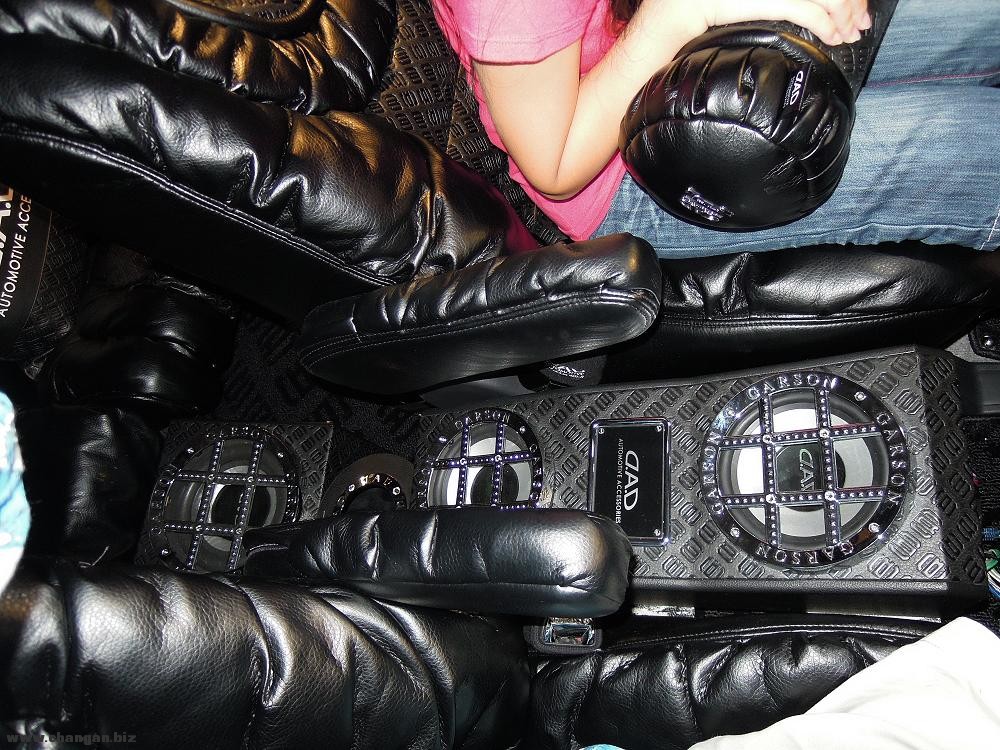

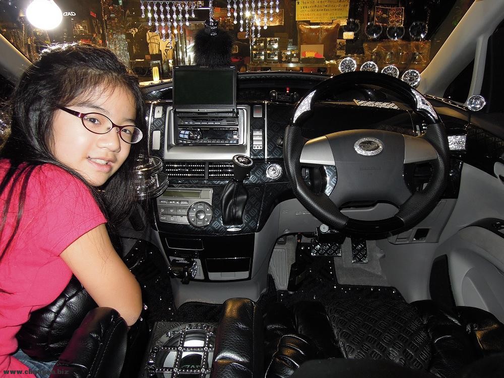

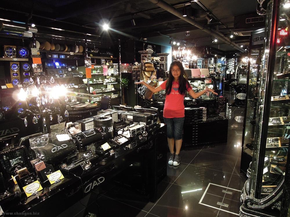

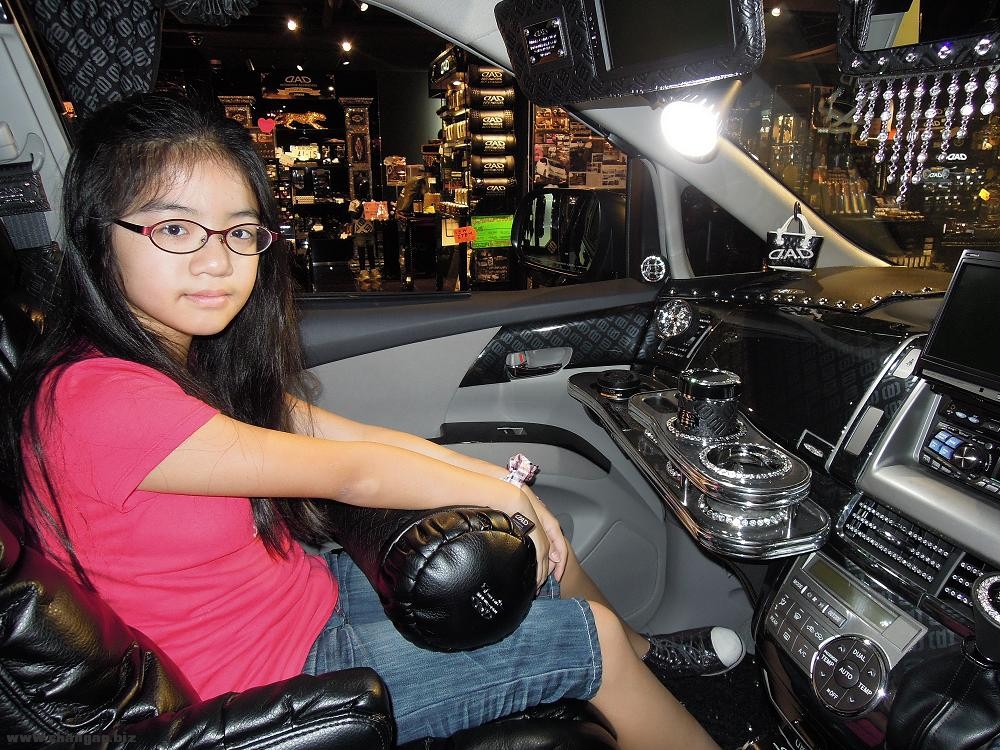

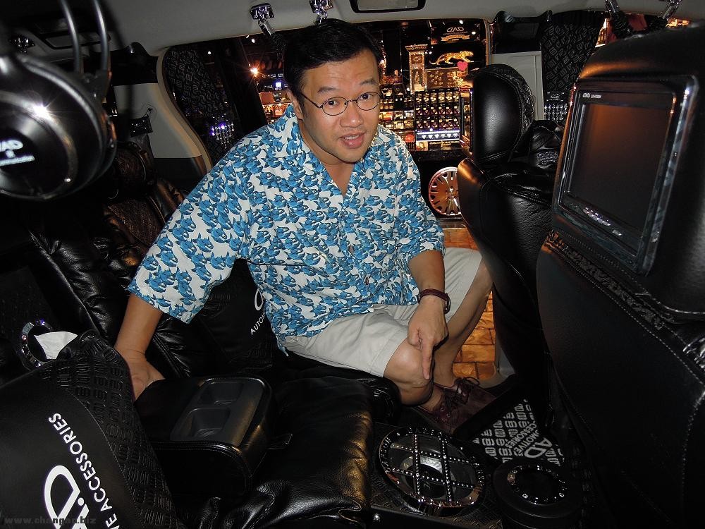

参观Garson/DAD陈列室: 上星期六和家人到日本大阪和神户玩了五天,大阪以车的外型改装最为出名,这次带了大女儿一起去开开眼介.他们的改装非常夸张,像女仕时装一样!差不多车上每个细节部份均有对应的改装件,其中很多改装方案我也接受不了,但绝对创意无限.例如他们把低音炮音箱横放於前座至中座中间,再加上蓝色LED闪光,很有特色.送上多图和大家分享.Enjoy.

楼主这车得两三年了吧 地盘还这么干净真是干净啊

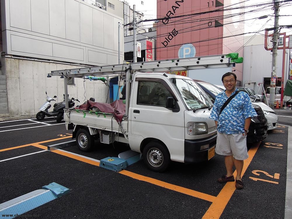

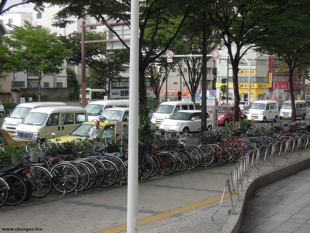

微客车天下: 日本南部绝对是微客(K-car)天下.在东京你会看到很多进口欧洲名车,但大阪则以国产车为主,其中微客比例之高,我也感到意外.除了丰田外,其它日本车厂均有销售微客,而且再细分成客货和纯商用车.这次我在神户就有幸看到微客的老祖宗:大众 van T1 (生产期:1950-1967年),也买了部罕见微客遥控车作此行的手信.
