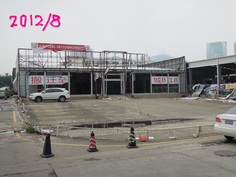

早两天到深圳华南汽车交易中心想看看我心中另一国产名车:奇端QQ3,才发现中心已拆丢.三年前我在这裹的五菱4S店提车,今天己人去楼空(我去年底才去了一次),只叹息深圳和中国这几年的变化实在太快!
深圳五菱4S店(2011/12)
深圳五菱4S店(2011/12)
深圳五菱4S店(2012/8)
深圳五菱4S店(2012/8)

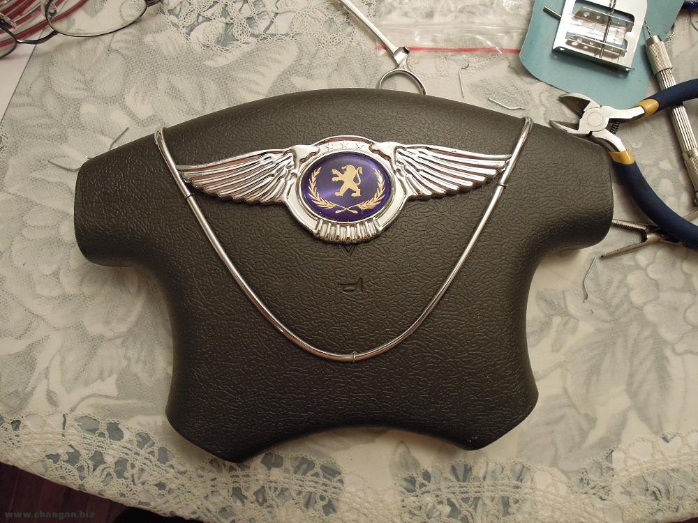

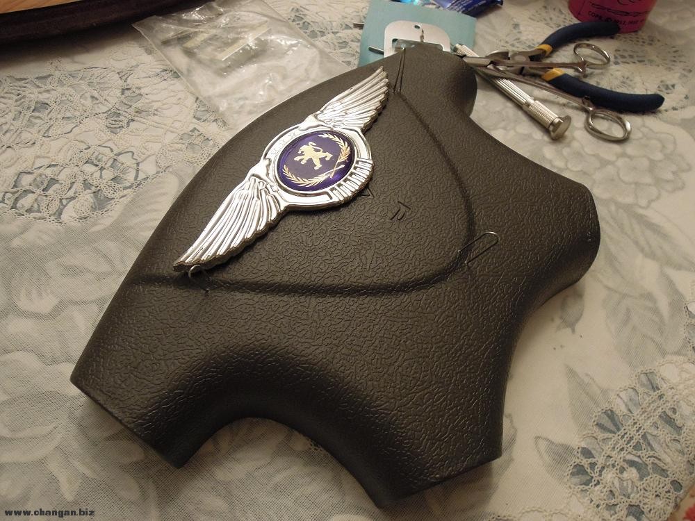

方向盘装饰条加固: 银色装饰条的背胶粘力一般,贴於方向盘边上好看....但很快又掉下来!下决心在方向盘钻六个小孔,再配以三条薄铁线来固定装饰条.上图给大家分享DIY的乐趣.

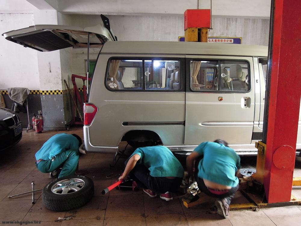

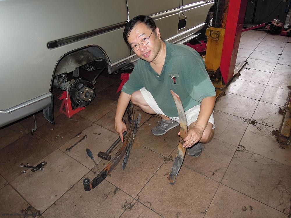

拆掉第三片钢板: 参考了五菱之光论坛车友"改装后减震舒适性"一贴,决定把第三片钢板拆下来改善舒适性.三个小师父用了半小时才搞定一边钢板,过三天再送上测试报告.

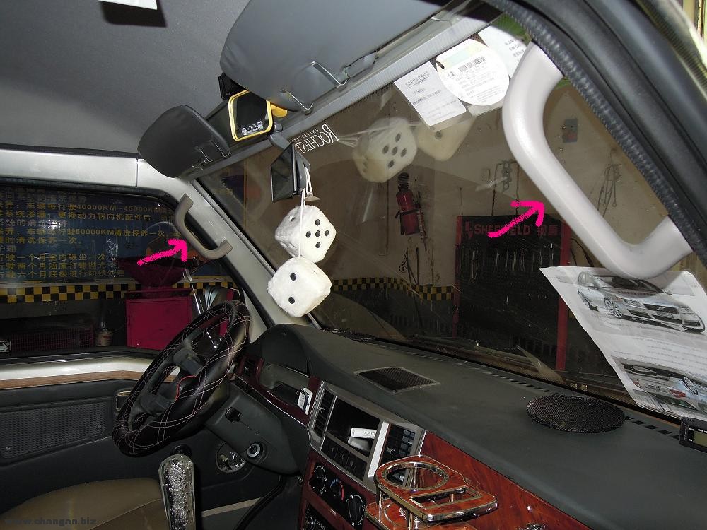

加装A柱拉手: 参考了日本微客和七人车设计,於A柱加装拉手,这样上落前门就更方便,上图给大家分享.

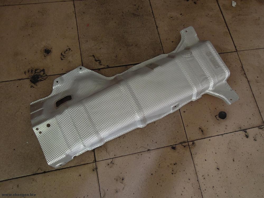

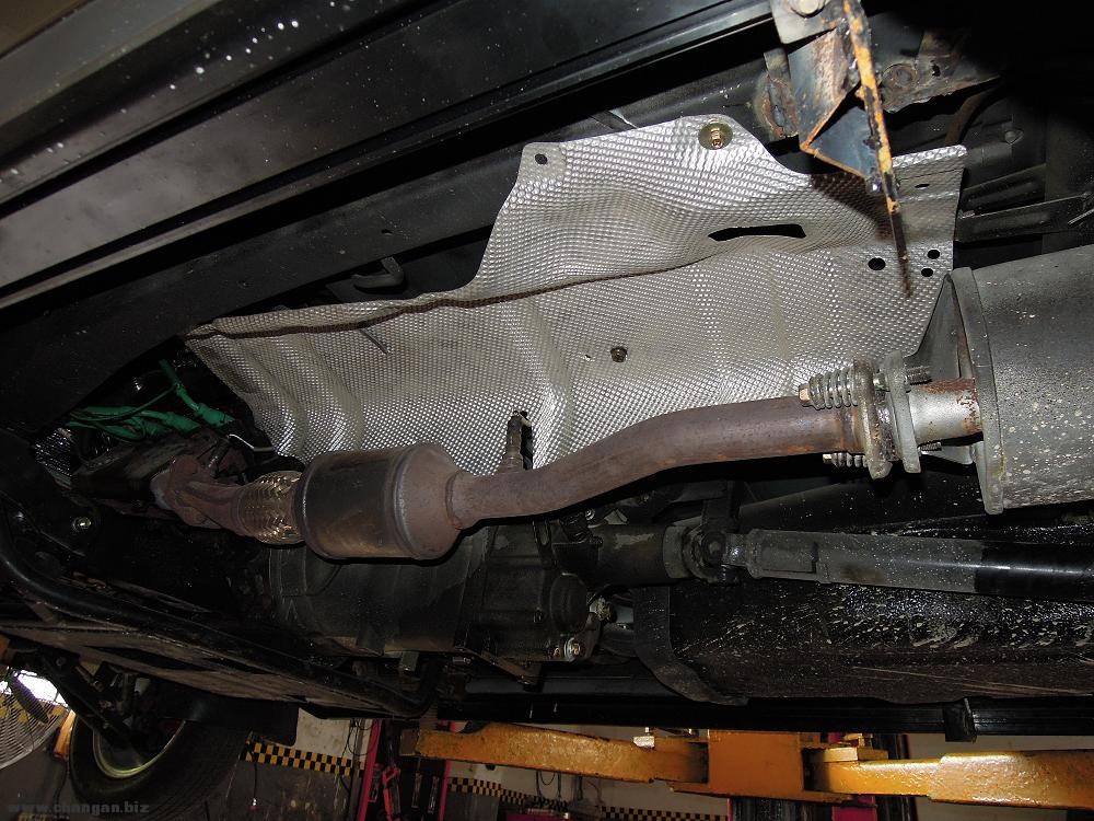

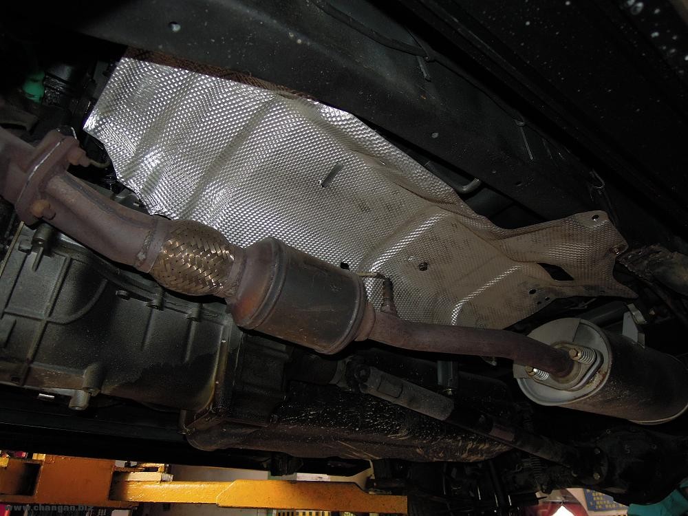

排气管加装隔热板: 五菱这些微客车生产商为了控制成本,排气管和车厢之间的隔热板都省掉!在淘宝找到这65元的"三菱翼神 排气管中段 後隔热板",稍加改造(加装三螺钉作固定)装到排气管上,效果很明显.送上三图和大家分享,Enjoy.

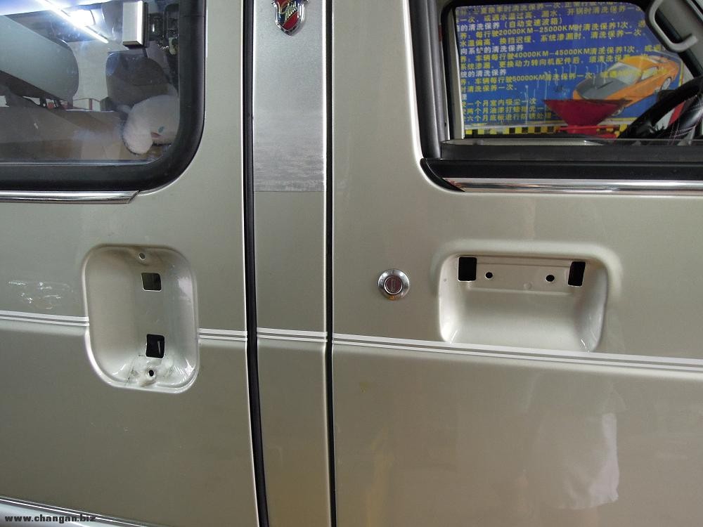

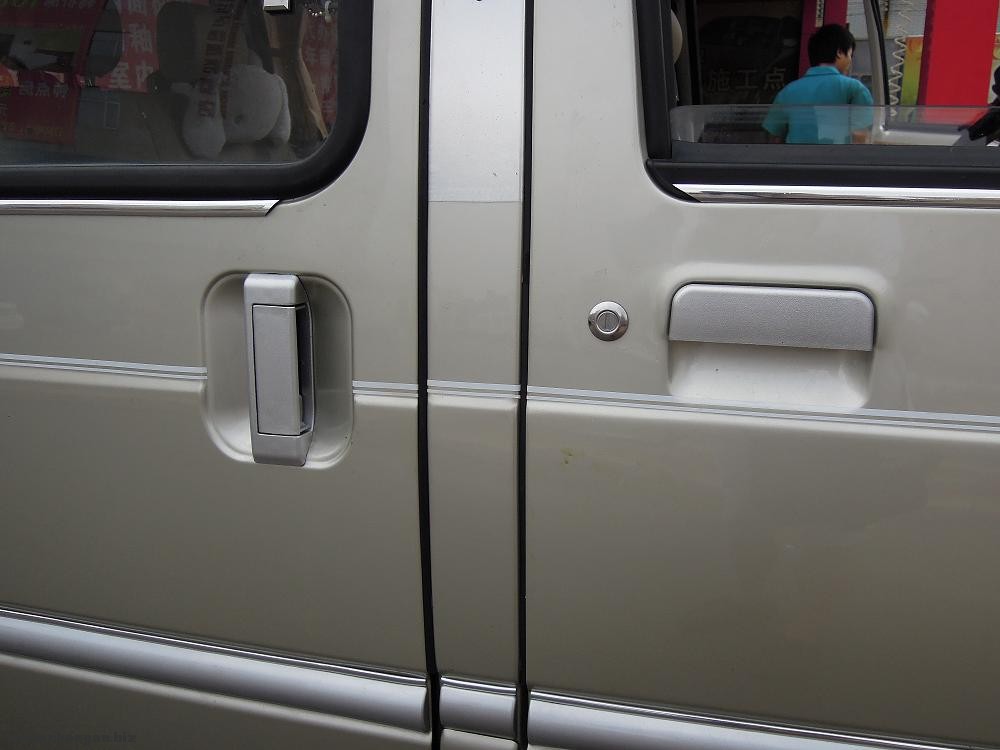

前/中门拉手喷银漆: 自己不懂怎样拆拉手,只好由汽修厂师傅代劳!远看好像又高挡了一点点.
