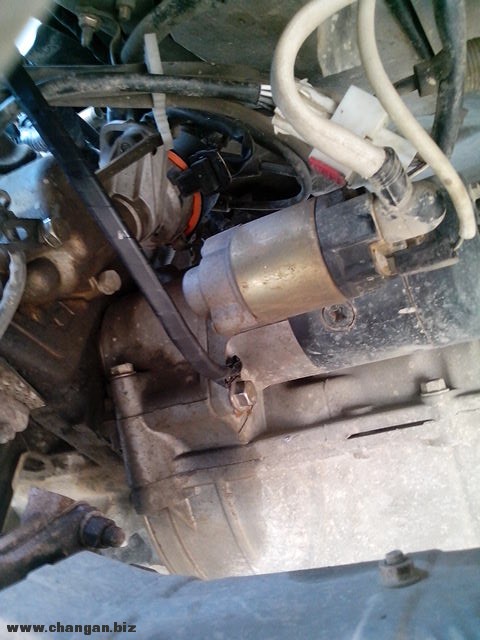

启动马达上的地线
启动马达上的地线

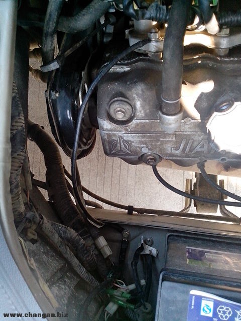

发动机盖上的接地线
发动机盖上的接地线

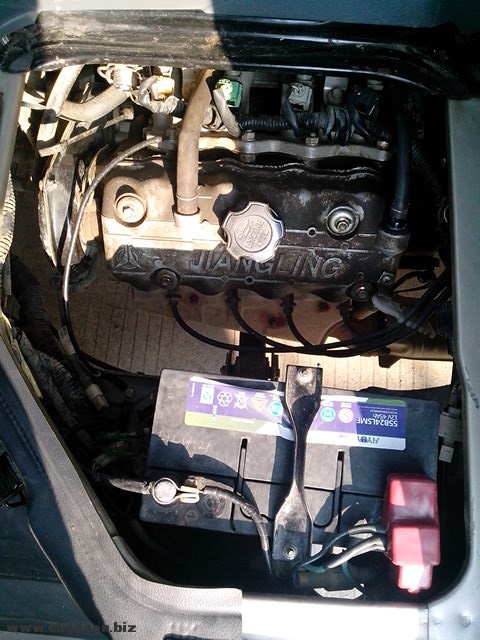

电池负端一根到车架,一根到启动马达
电池负端一根到车架,一根到启动马达
看到大家搞的这么热闹我也做了两根地线,一根换掉原先铁皮上的接地点,现在接到发动机盖上,一根接到启动马达上,心里感觉发动比原先快了一点点。
用万用表测了下实际电压在12.45V,启动时候电压在9.68V。
没加地线前启动时“咕咕咕”4--5秒钟,加了地线在3秒左右。是不是我的电瓶不行了。
