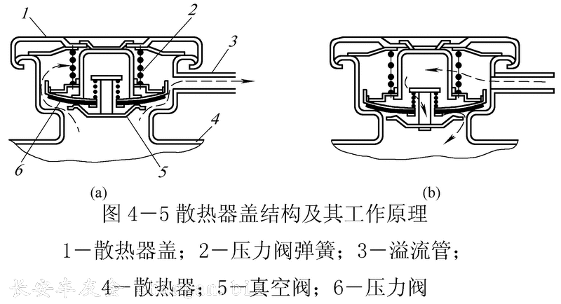

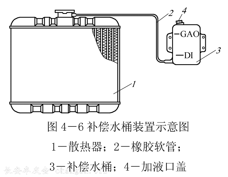

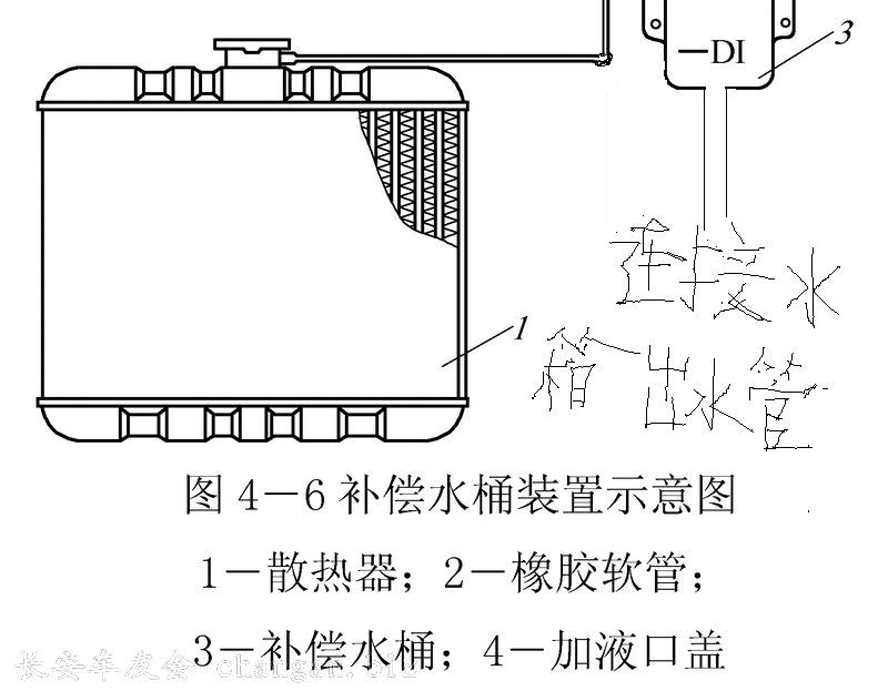

你这东西万一水箱压力太高怎么办???

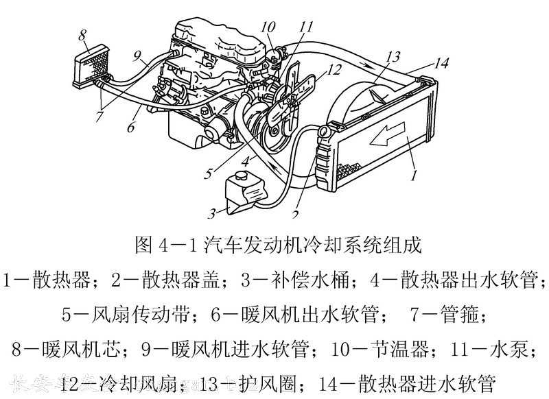

图4-6散热器盖结构图a图是溢水图   b图是回流图    现在把a图中的6--压力阀去掉    目的是让水箱内的水与溢流管直通蓄水罐下图; 未命名11.gif                     图4-6不偿水桶结构图     此图把补偿水桶改成不锈钢蓄水罐  蓄水罐要高出水箱  水箱溢水管2  改到蓄水壶的上端   在蓄水壶的底部有一下水口 有橡胶软管连接到图4--1散热器的出水软管   这地方要改个三通才能连上 未命名12.gif
 楼主| 发表于 2010-10-9 11:10:30 | 显示全部楼层
在蓄水罐的上端有一个加水口  上面有一盖   盖上上有一泄压阀   水箱升温后的水压   没有影响   我该一年多了   使用正常

原车的满足不了发动机散热需求了吗 要想散热好直接换大水箱不是更好吗
