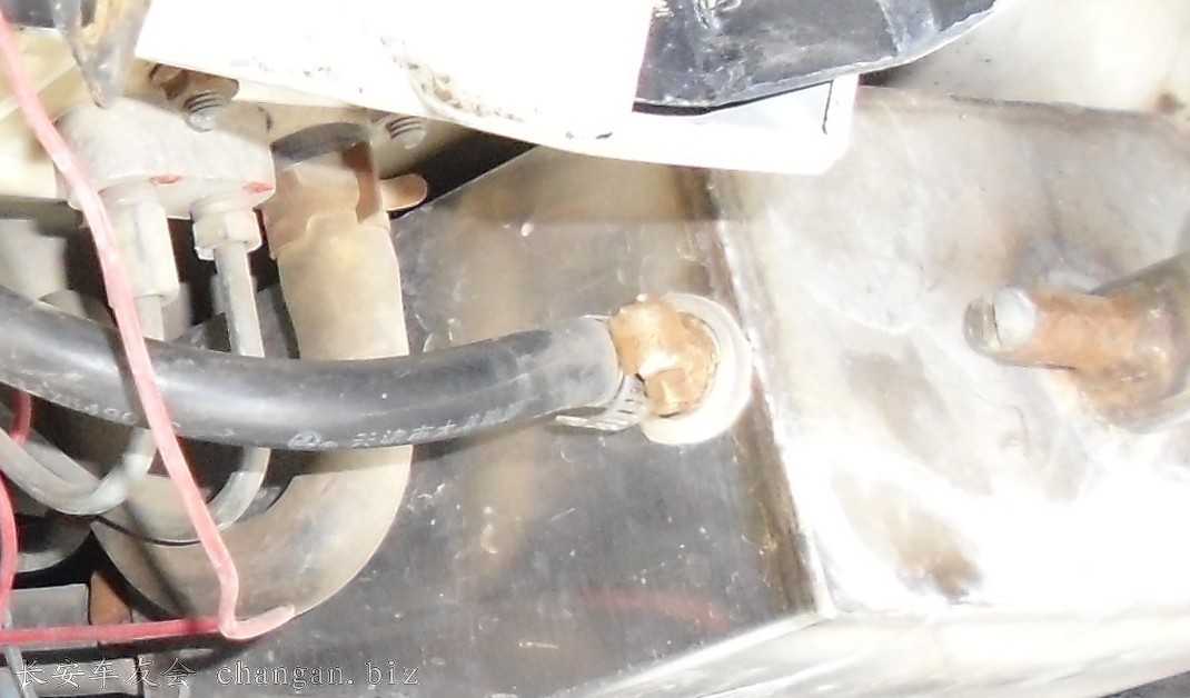

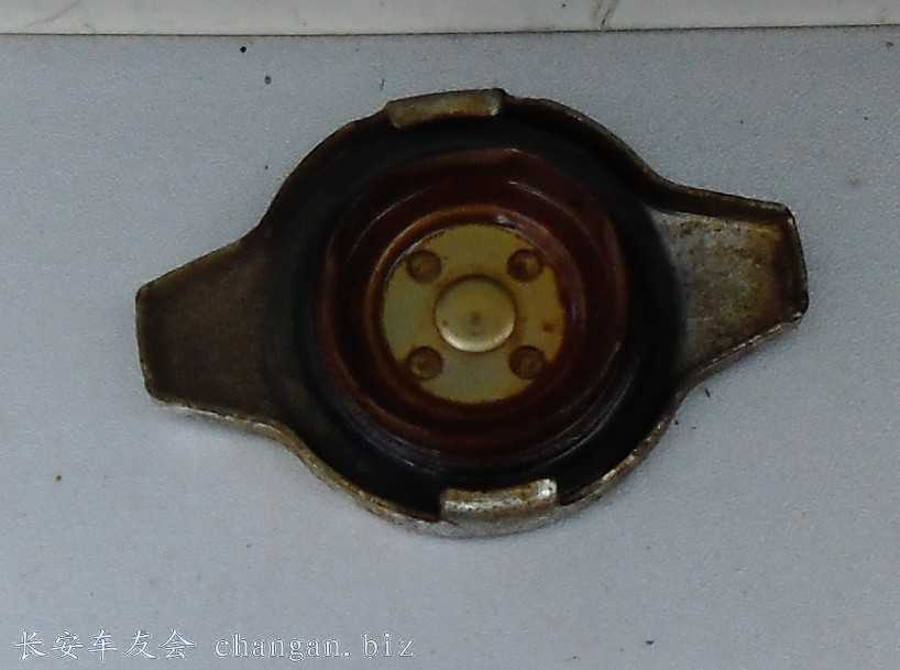

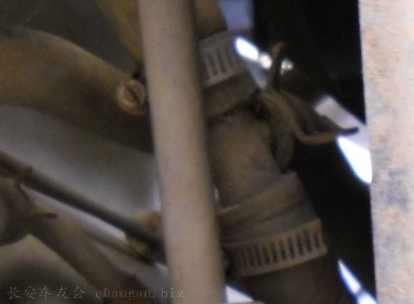

把水箱盖内压力阀  去掉     目的是让水箱内的水与溢水口相通  通过溢水管到蓄水壶  进行小循环  此水箱盖以后不再用起到密封作用 未命名5.jpg 未命名6.jpg 未命名7.jpg
