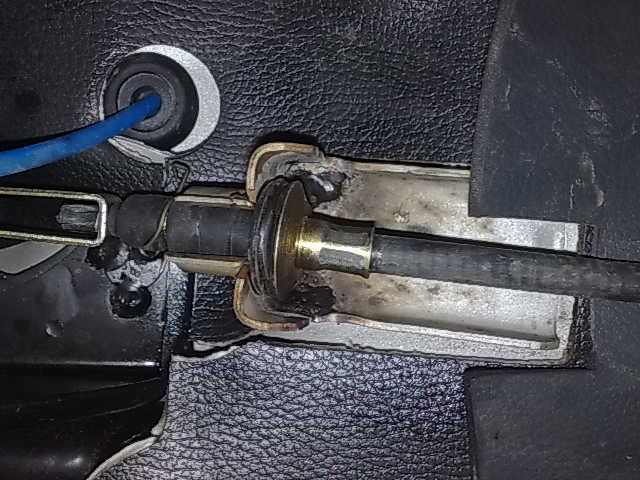

看看你们的这个东西裂了没有

那里几乎是不坏,你的纯属偶然

你的算是幸运了 发现的早 我的在半路上断了  我以为是离合线断了 还去买了根离合线  长安车的质量 真的很佩服!!

这个460还有个最狗屎的设计,离合器线固定在变速器那里居然用个塑料螺母!!!我想换铁的都换不上,那根线没法穿。太狗屎了!这设计!!要是这个开裂了成2半了,就没离合!

我 的 也 坏 过的
发表于 2010-10-4 15:22:30 | 显示全部楼层
TMD 我的才半年就断了 找4s店去焊的还收了80大洋 js说不是质量问题 我日郁闷啊  可是用了半个月又断了我无语啊 最后还是在外边出了十块钱让人家重焊加固两侧 我看了楼主的图片也用不了多久还要断
