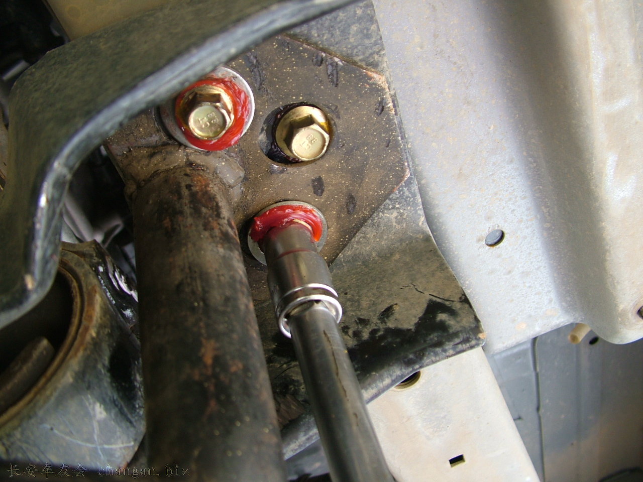

取下4个支撑点的螺丝后开始固定护板了!在这里要注意发动机支撑架的螺丝每边最多只能取2棵要不发动机就掉下来了呀!

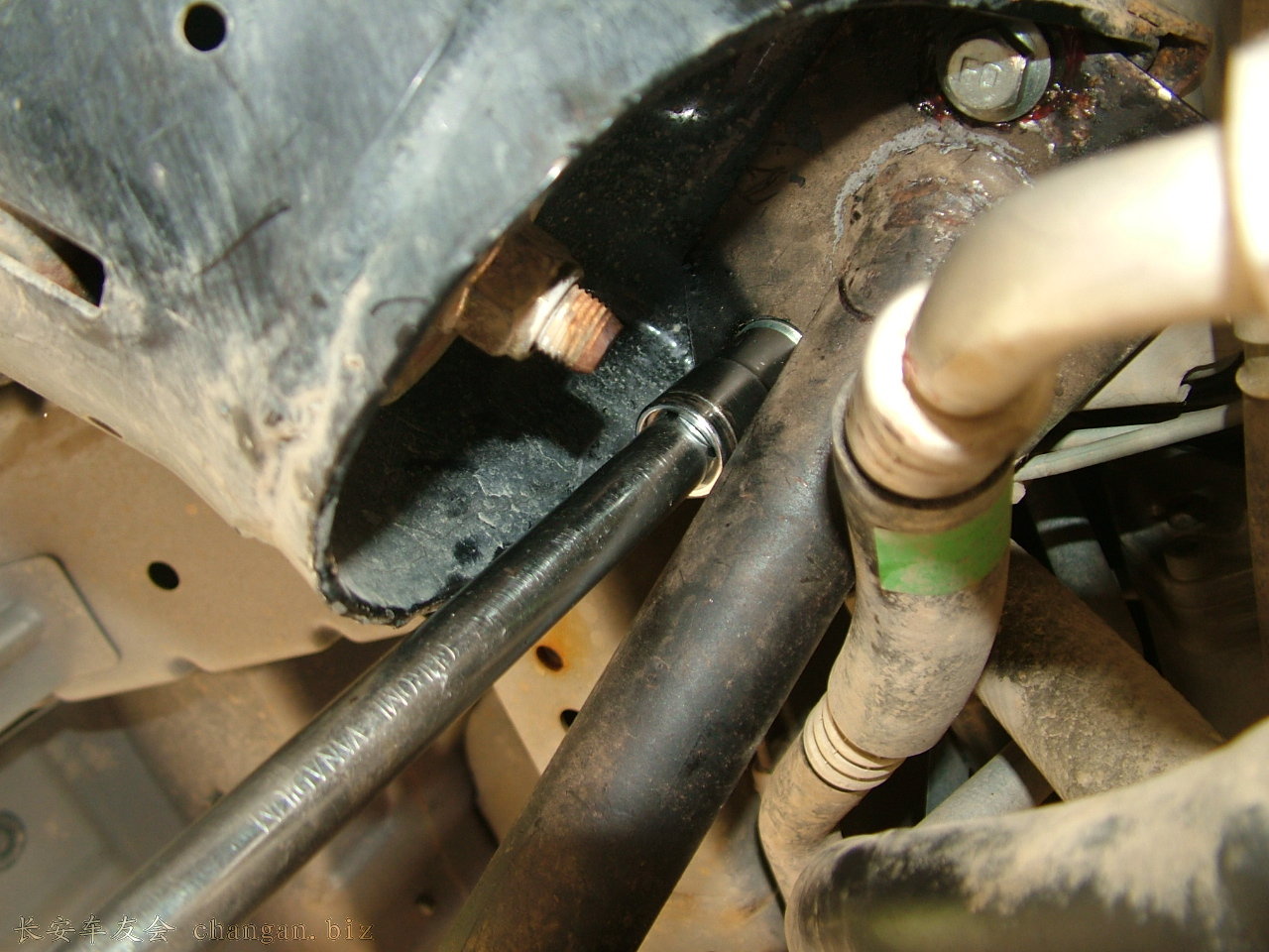

上螺丝

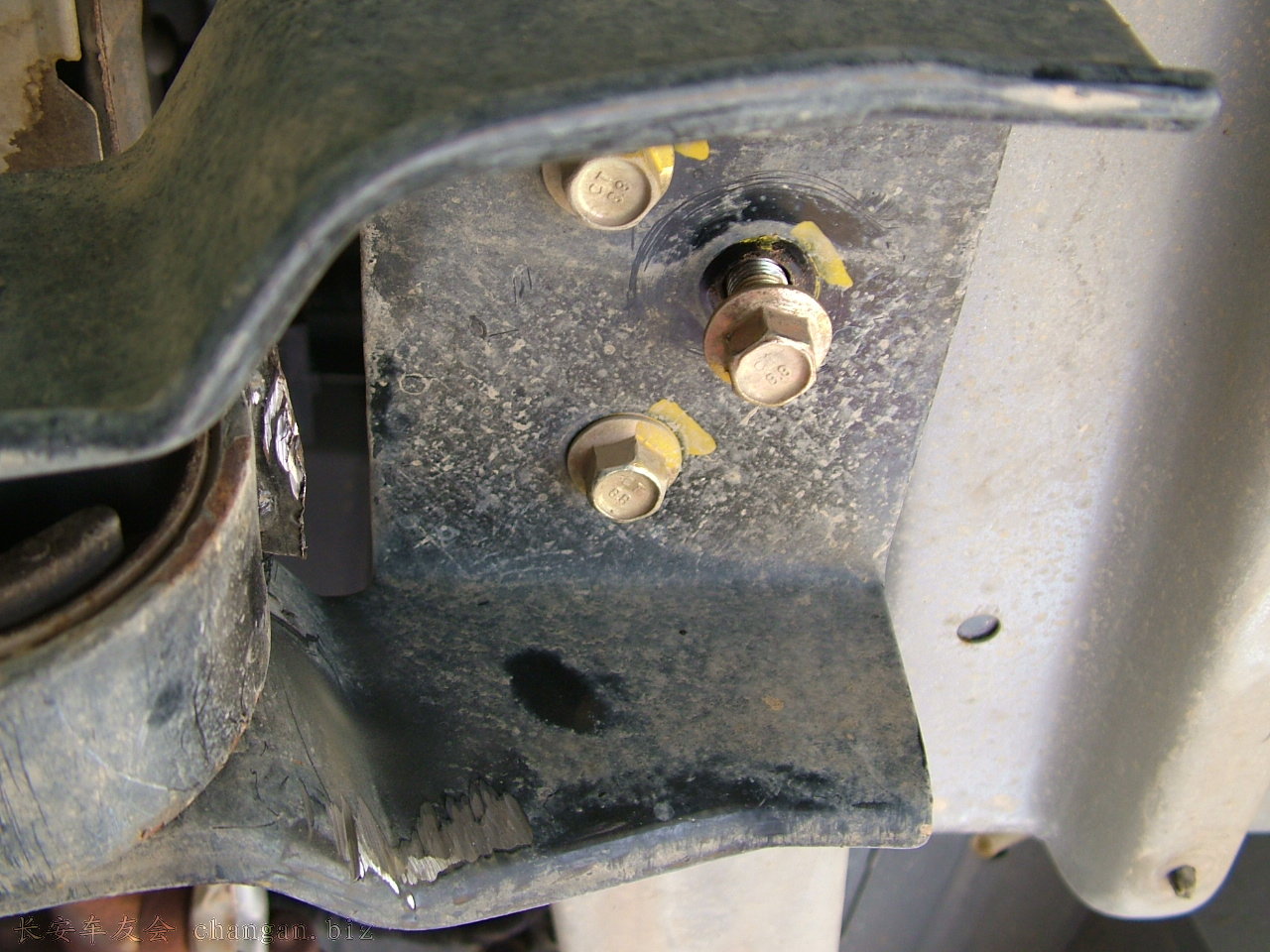

嘿嘿最难上的一棵哦!

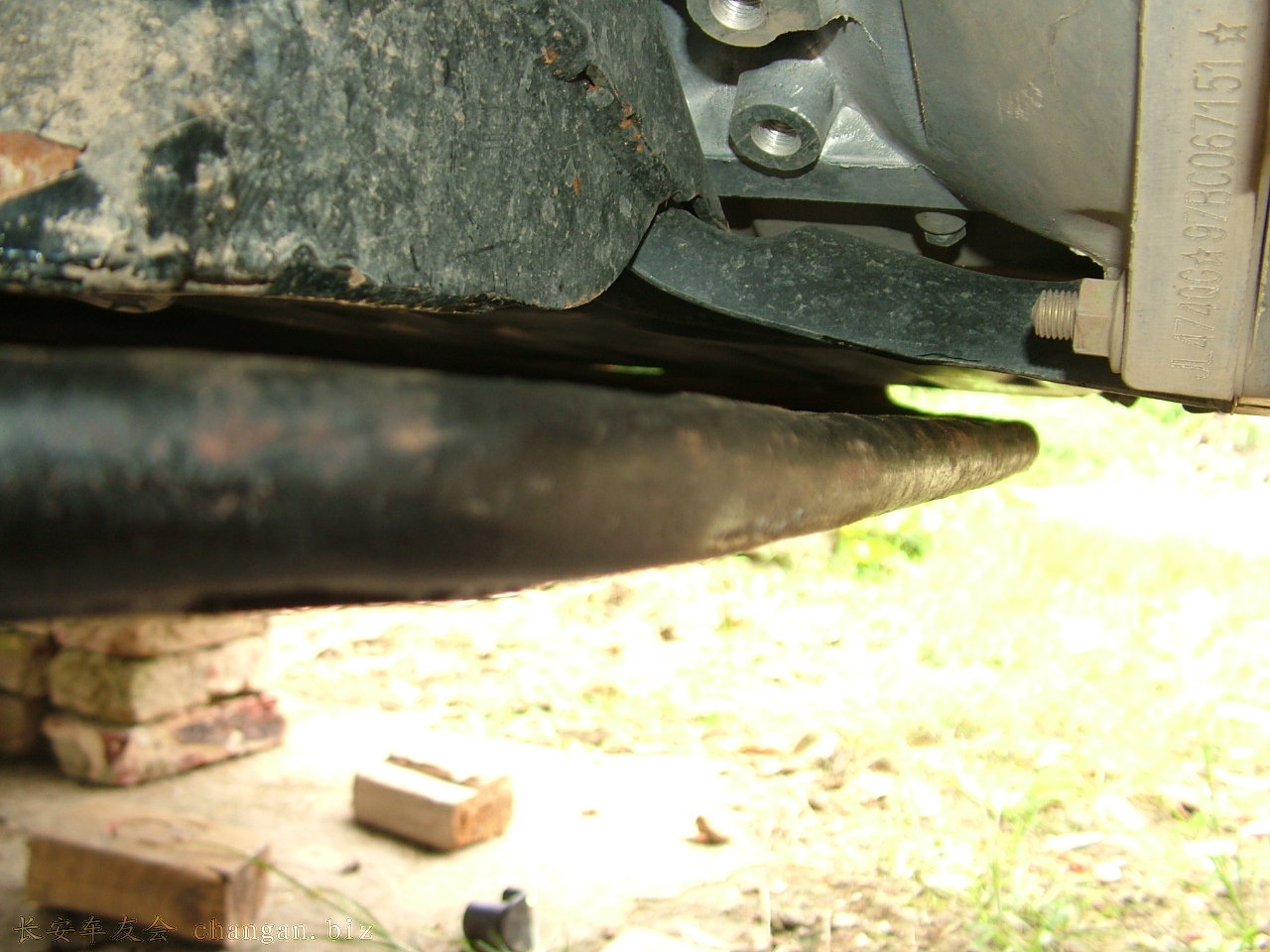

暂时不要上紧所有的螺丝,检查发动机和护板之间的距离还有没有5毫米以上的空间!(这是开心哥哥在电话里的特别提示)

暂时不有上紧所有螺丝,检查发动机和护板之间是否有5毫米一上的安全空间以免发动机振动时和护板摩擦!

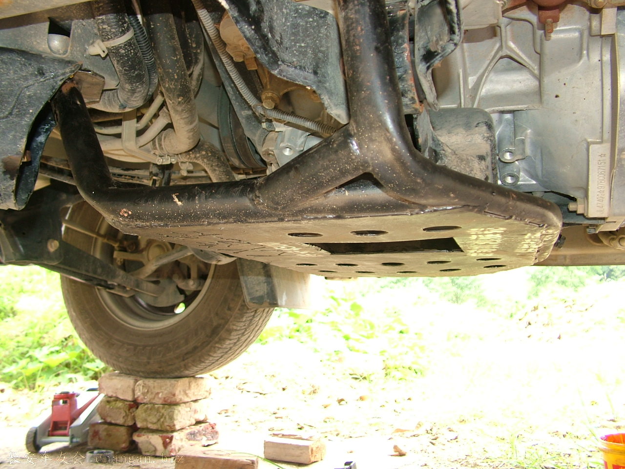

完工了
 楼主| 发表于 2010-8-6 15:00:40 | 显示全部楼层

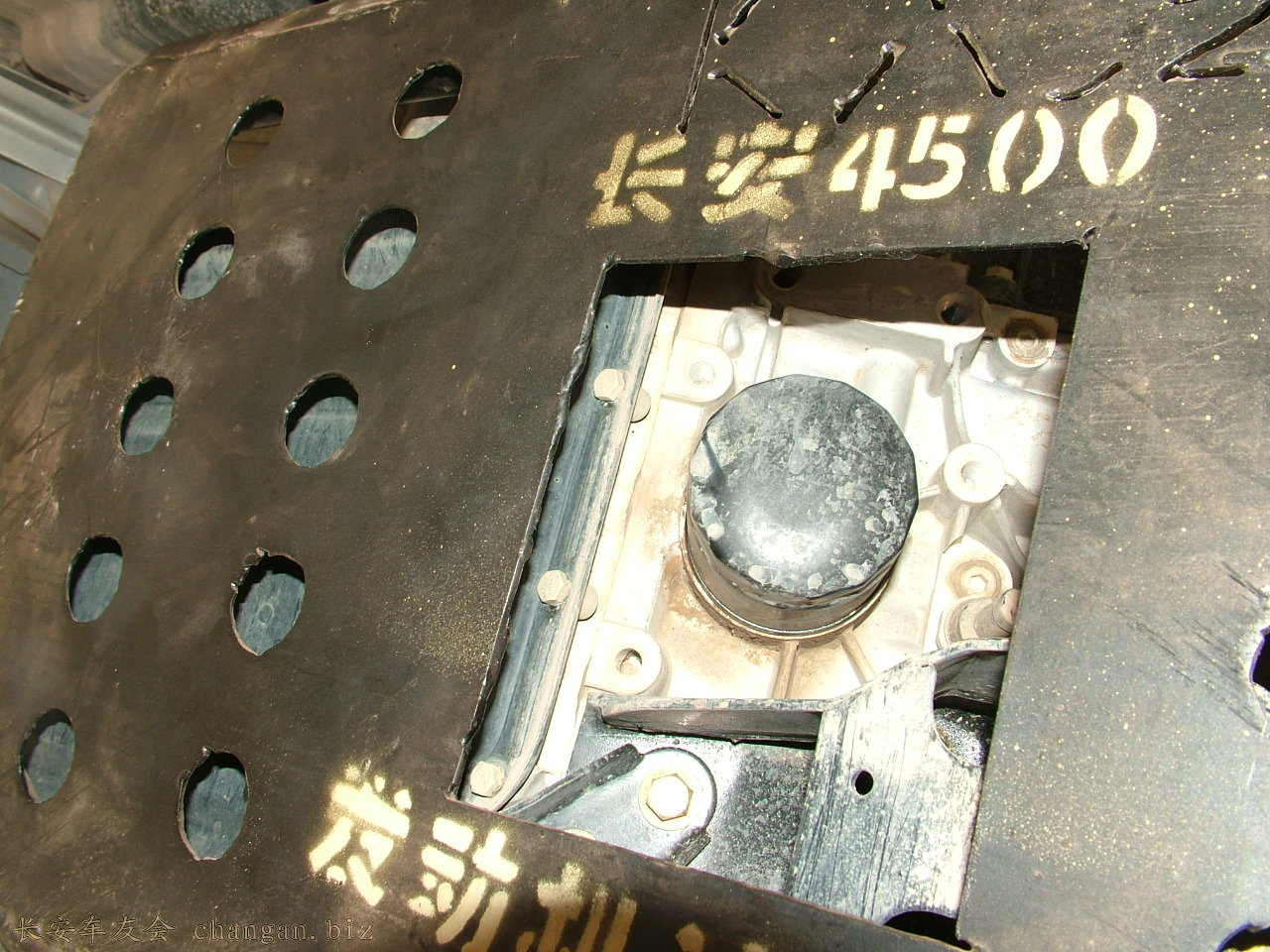

呵呵机油格很油底壳都有效的保护到了哦!在此谢谢开心哥哥了!
