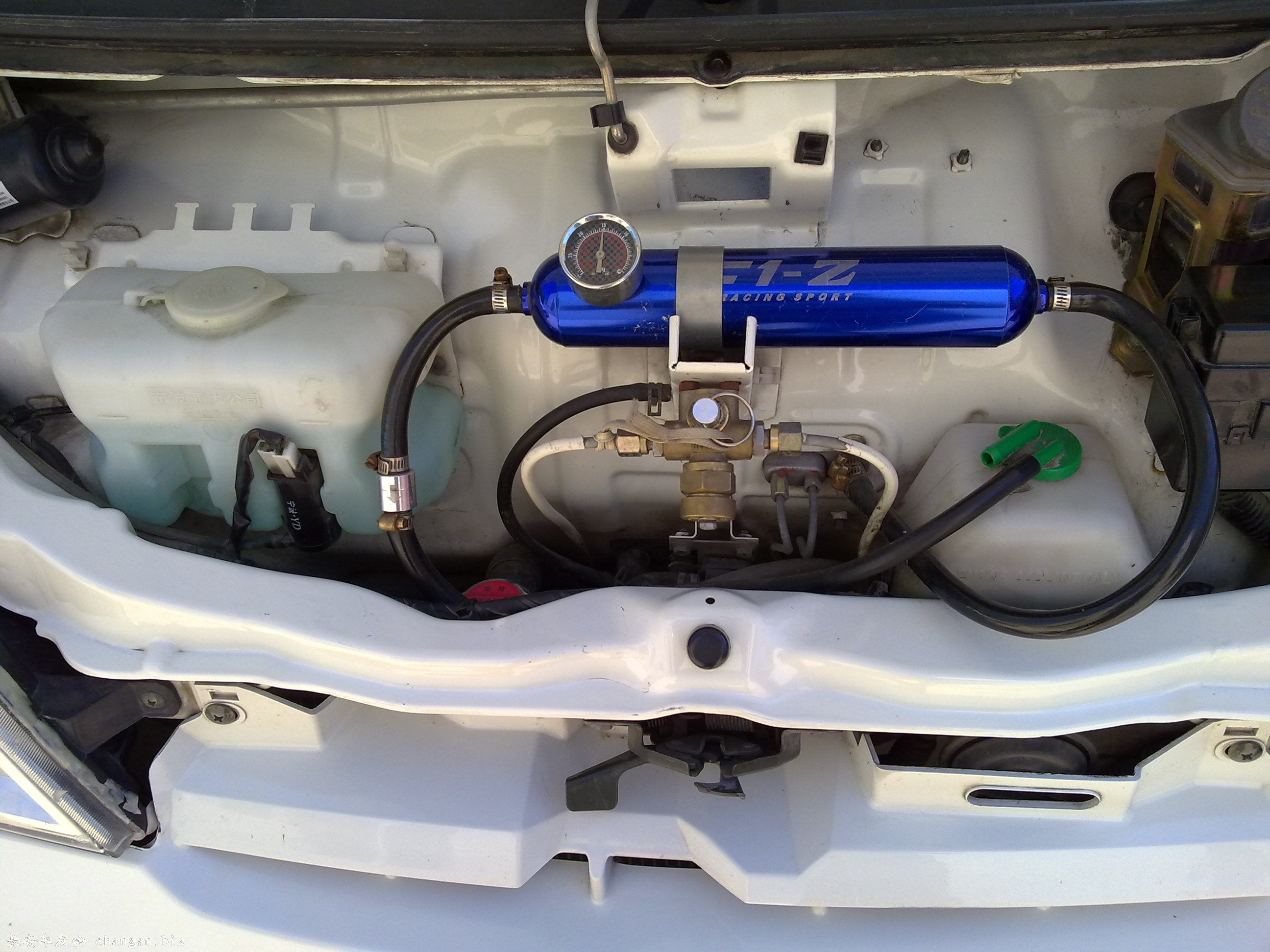

发表于 2010-5-26 18:29:26 | 显示全部楼层
个人任务排空气的位置是图上那个黑管子。加满防冻液,着车10分钟,再熄火然后把那个管子拔掉把水箱里的气排掉在打开水箱盖看看,少了再加。再把膨胀箱加点防冻液。到箱体刻度的位置上限就可以了。

发表于 2010-11-30 14:04:11 | 显示全部楼层
回复 17楼 carlvane 的帖子
兄弟那瓶是干什么的啊
