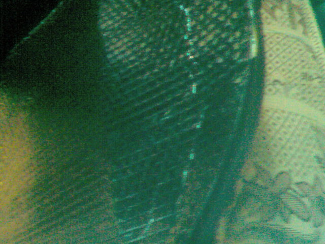

简单有效的座椅隔热办法,不回复也可以看到内容。

原帖由 千杯 于 2010-5-2 22:50 发表
想法不错,提醒2点,1是不知道你用的铝膜是哪种?用之前建议用万用表先测下是否导电,你塞的那么满,而且在使用中会自然下垂的,所以千万不要用能导电的。2是要注意阻燃性和抗高温性,你那样塞没有固定,尤其在发动机 ...
呵呵,先谢谢你的细心。铝膜导电是肯定的啦,但我看下面好像没有什么东西,我就把电瓶正极用块轮胎皮盖住了。另外你说燃烧的可能性,我想也不至于吧,等到都可以燃烧起来的时候,我想发动机早开锅了。我用这个办法跑了5天了,目前就觉得座椅下面再也没有火热火热的感觉了,用手摸里面,有一点温度,但完全可以接受,比之前好太多了。

去买工程填充发泡胶打在原车隔热板上然后再装回去就OK乐效果非常不错又安全!
