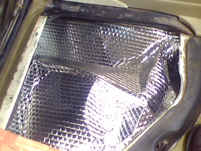

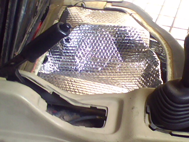

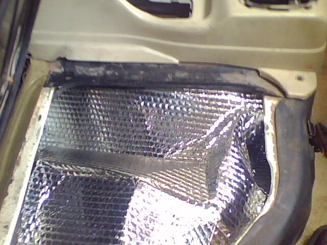

这几天天气越来越热,座椅底下的温度也越来越热,今天洗车时突发奇想,我把停车时放在前挡风玻璃上的铝箔布塞进座椅下面,先塞一边,发动车子试一下,效果明显。两边座椅下面的温度明显不一样,差很远。索性把排挡拆下来,把两边都塞满,再装好。成了,一分钱不花。相片照好了,可不知怎么传上来。哈哈,相片穿好了,感谢名车6371 IMG0108A.jpg IMG0107A.jpg IMG0106A.jpg

想法不错,提醒2点,1是不知道你用的铝膜是哪种?用之前建议用万用表先测下是否导电,你塞的那么满,而且在使用中会自然下垂的,所以千万不要用能导电的。2是要注意阻燃性和抗高温性,你那样塞没有固定,尤其在发动机上的,万一使用用掉落到排气管上,后果想过吗?
