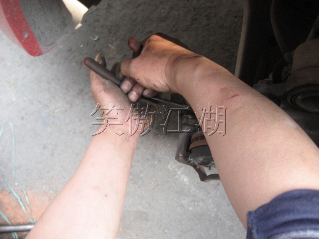

发表于 2010-3-22 11:41:47 | 显示全部楼层

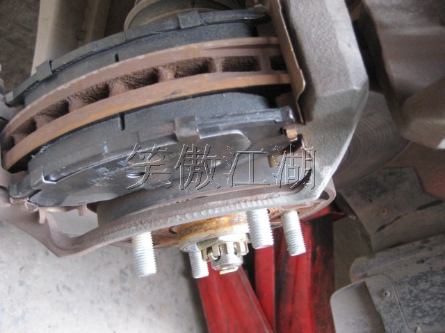

 楼主| 发表于 2010-3-22 11:43:07 | 显示全部楼层
装到位

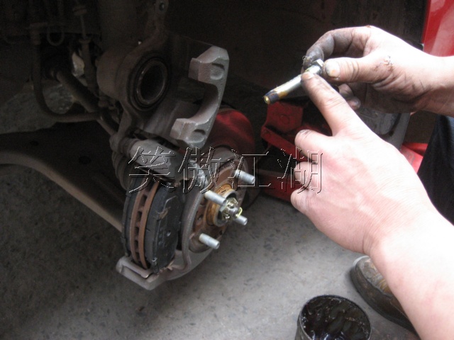

 楼主| 发表于 2010-3-22 11:44:22 | 显示全部楼层
还有一步,分泵螺丝拿下来打黄油
 楼主| 发表于 2010-3-22 11:46:14 | 显示全部楼层
这就是分泵螺丝,一定要打油。

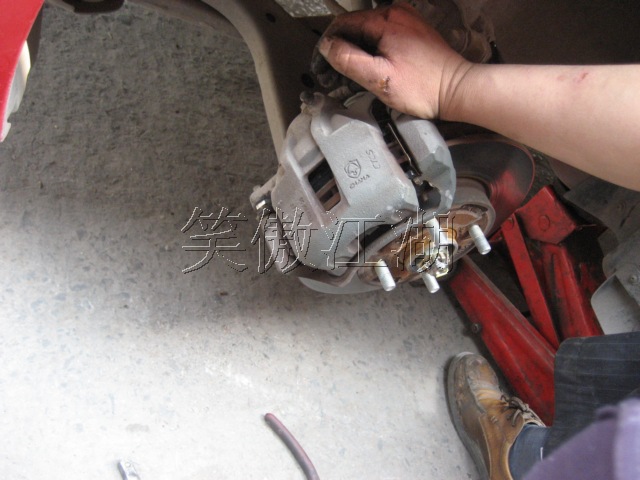

 楼主| 发表于 2010-3-22 11:46:53 | 显示全部楼层
装回去
 楼主| 发表于 2010-3-22 11:47:46 | 显示全部楼层
装回去就是了。

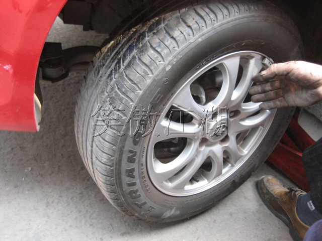

 楼主| 发表于 2010-3-22 11:49:13 | 显示全部楼层
装回轮胎,完成
 楼主| 发表于 2010-3-22 11:50:58 | 显示全部楼层
最后提醒各位,一定要注意,换完后,一定要空踩几脚刹车,让分泵回位,不然,你起步走,第一两脚是没有刹车的,这个一定要注意,打燃火也可以,不打燃也可以,一定要踩几脚刹车才能起步,感觉有刹车了,就可以走人了,注意安全。
