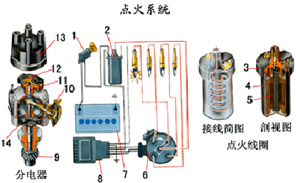

初级点火线圈是这个吗?数字转速表接哪条线?急
 楼主| 发表于 2010-3-17 21:52:22 | 显示全部楼层
再学就变专家了,
虽然没找到,但学到很多东西,
天黑了,明天有空再找
1、点火开关  2、点火线圈  3、绝缘盖  4、初级线圈  5、次级线圈  6、分电器  7、蓄电池 8、点火控制器  9、传动齿轮  10、真空提前装置  11、分电器主轴  12、分火头  13、分电器盖  14、离心提前装置

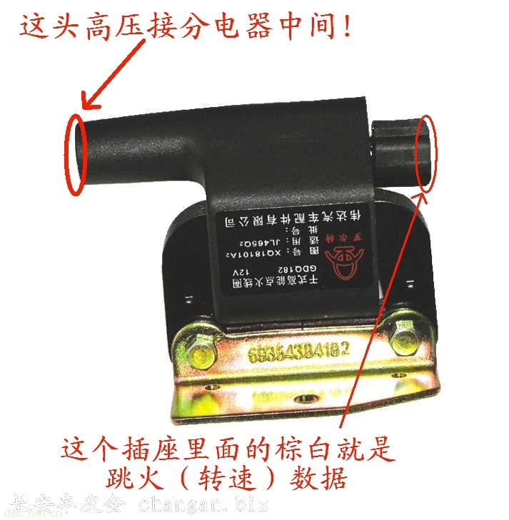

发表于 2010-3-18 00:05:56 | 显示全部楼层
原帖由 maoshulue 于 2010-3-17 21:17 发表
谢谢 发烧友,指点很详细。
高压包 是什么样子的,有没图片指教一下
千万不要剥开NO:3(这是高压的)你一剥会晕的:lol ,你是要找到这条高压线后面连的高压包,在这个高压包上的初级(低压)插座上的线才是你要剥开的!

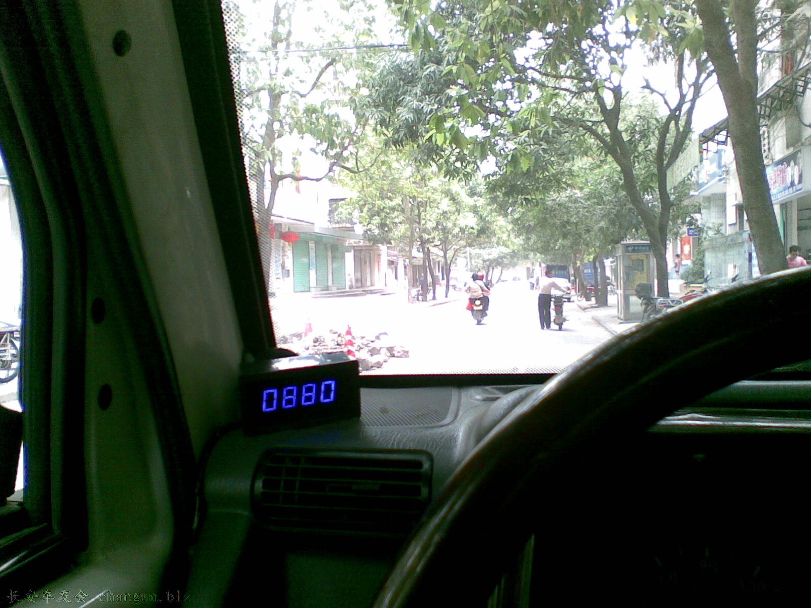

 楼主| 发表于 2010-3-20 20:01:56 | 显示全部楼层
现在 装上去了,但是转速不准,怠数 2000多,加油 有时 4000多,最多 9000多,请问怎么处理
 楼主| 发表于 2010-3-21 20:41:05 | 显示全部楼层
解决,清洗节气门、喷油嘴,,很好,加油很爽 。
呵呵
 楼主| 发表于 2010-3-22 13:12:20 | 显示全部楼层
装 好了,感觉不是太灵敏。
热车后 ,在870-890左右。
不知道行不行,另外加大油门时,能看到 4000多转,感觉多了点
不知还要不要串条电阻??
