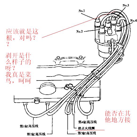

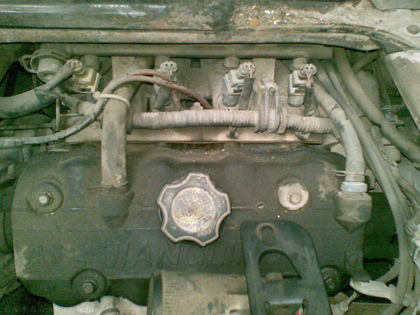

初级点火线圈是这个吗?数字转速表接哪条线?急

不是上图了吗,在10楼
发表于 2010-3-17 14:23:51 | 显示全部楼层

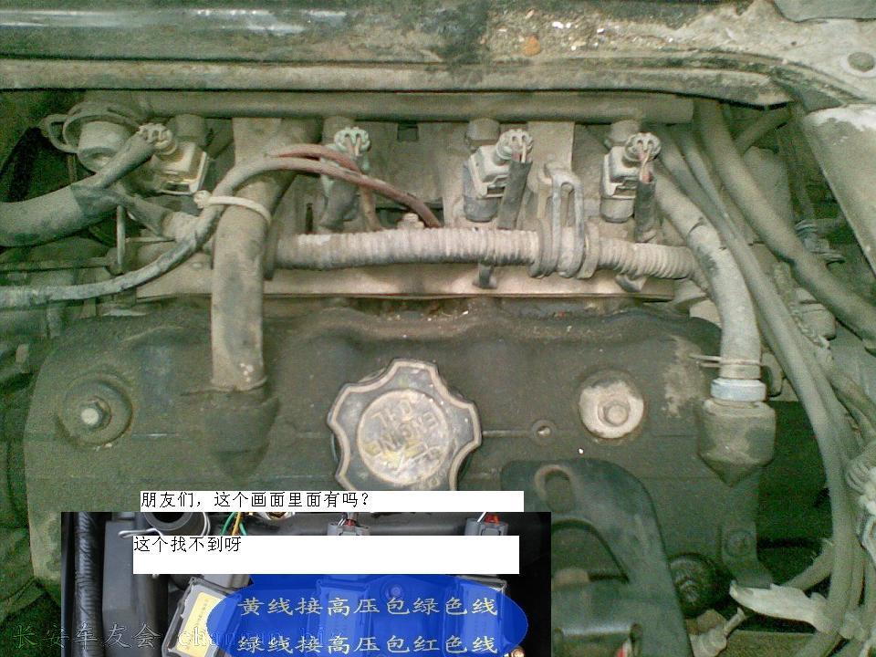

你拔出一个点火线,一条线接在绿色线上,是信号线,如果转速表的开关线就接红线就行了

发表于 2010-3-17 15:18:41 | 显示全部楼层
我的6371接的是综红,你看看以往的帖子,不懂问一下《喝一杯水》,他是专家,

a.jpg 红线是火线,接另外的线就行了

原帖由 maoshulue 于 2010-3-17 13:11 发表
本人s6350c,没有转速表,网购数字型的准备自己装,可是  初级点火线圈 接哪一条,不知道?
是不是火花塞线之前的那个高压包的进线呀?
有蓝色、棕色、黑色各一根,,不知哪个正确??
有图
请高手指教

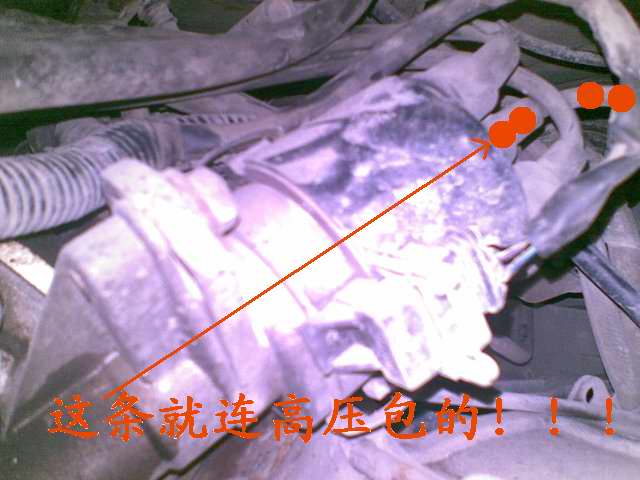

这个是分电器!你延着这个分电器的屁股座上的(五个高压线的插头--中间的就是高压包的--其余的四个是去火花塞的)中间线去找高压包,如果我没有记错高压包后面的小插座上踪白线就是(一般两条线,如果接错没转速的)大胆去干!

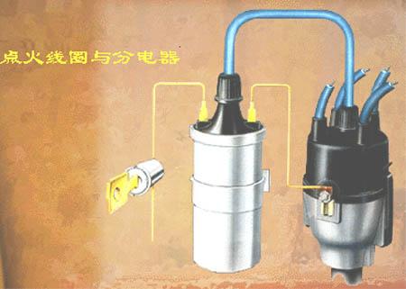

高压包 是什么样子的,有没图片指教一下
%E7%82%B9%E7%81%AB%E7%BA%BF%E5%9C%88%E4%B8%8E%E5%88%86%E7%94%B5%E5%99%A8%E5%9B%BE.jpg
