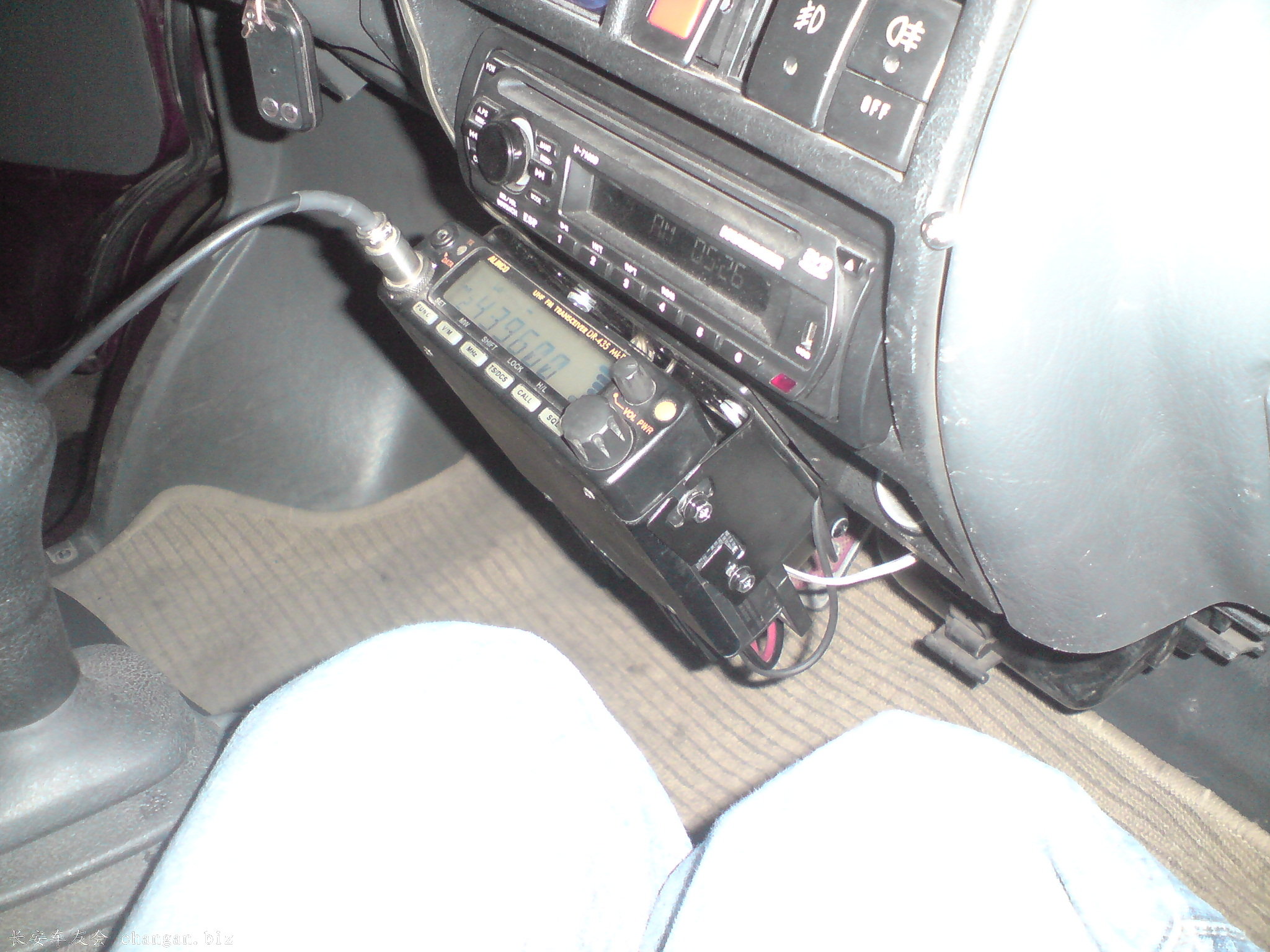

楼主: 伤痕
6371安装车台
发表于 2010-3-2 00:02:25 | 显示全部楼层
 楼主| 发表于 2010-3-2 08:08:07 | 显示全部楼层
原帖由 gavin_pan 于 2010-3-1 16:01 发表
:)  换个黑色功银色可能好点哦。。。
我也不想用绿色,可是这种的塑料,我这里只能免费找到这种颜色的,以后有时间用自喷漆刷一下吧
 楼主| 发表于 2010-3-2 14:00:34 | 显示全部楼层
原帖由 小车大智慧 于 2010-3-2 00:02 发表
楼主 我也想知道 安这玩意儿 到底有些嘛用啊
爱好无线电的车友互相联络用

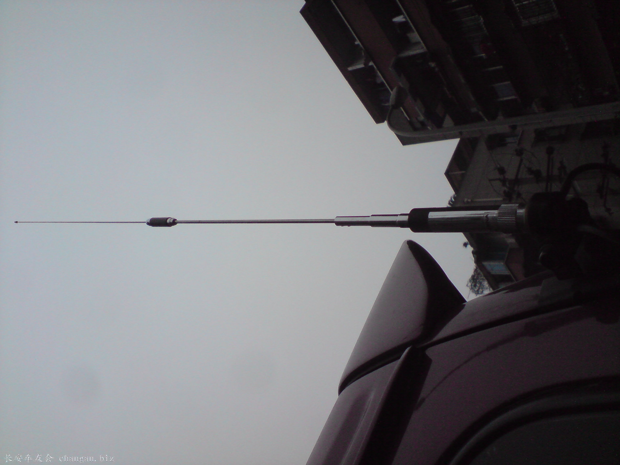

天线
天线的线路走向不好,容易进水,线路要外低内高
发表于 2010-3-6 00:30:55 | 显示全部楼层
天线太小了,增益不高;馈线不应该从门那里走,长期的挤压,会使馈线断裂,转弯角度也太厉害了,建议检查驻波,如果超过1.5,建议不要使用,以免烧毁电台功放。LZ的机子好像是IC-449?有点年生了哈~

原帖由 ffacw 于 2010-3-6 00:30 发表
向老火腿学习!感谢提醒!我的机子是IC-28C的。古董级的

发表于 2010-3-8 13:12:48 | 显示全部楼层
原帖由 伤痕 于 2010-3-8 08:03 发表
哪里哪里,只是提醒一下,免得烧机子就不划算了,呵呵~
