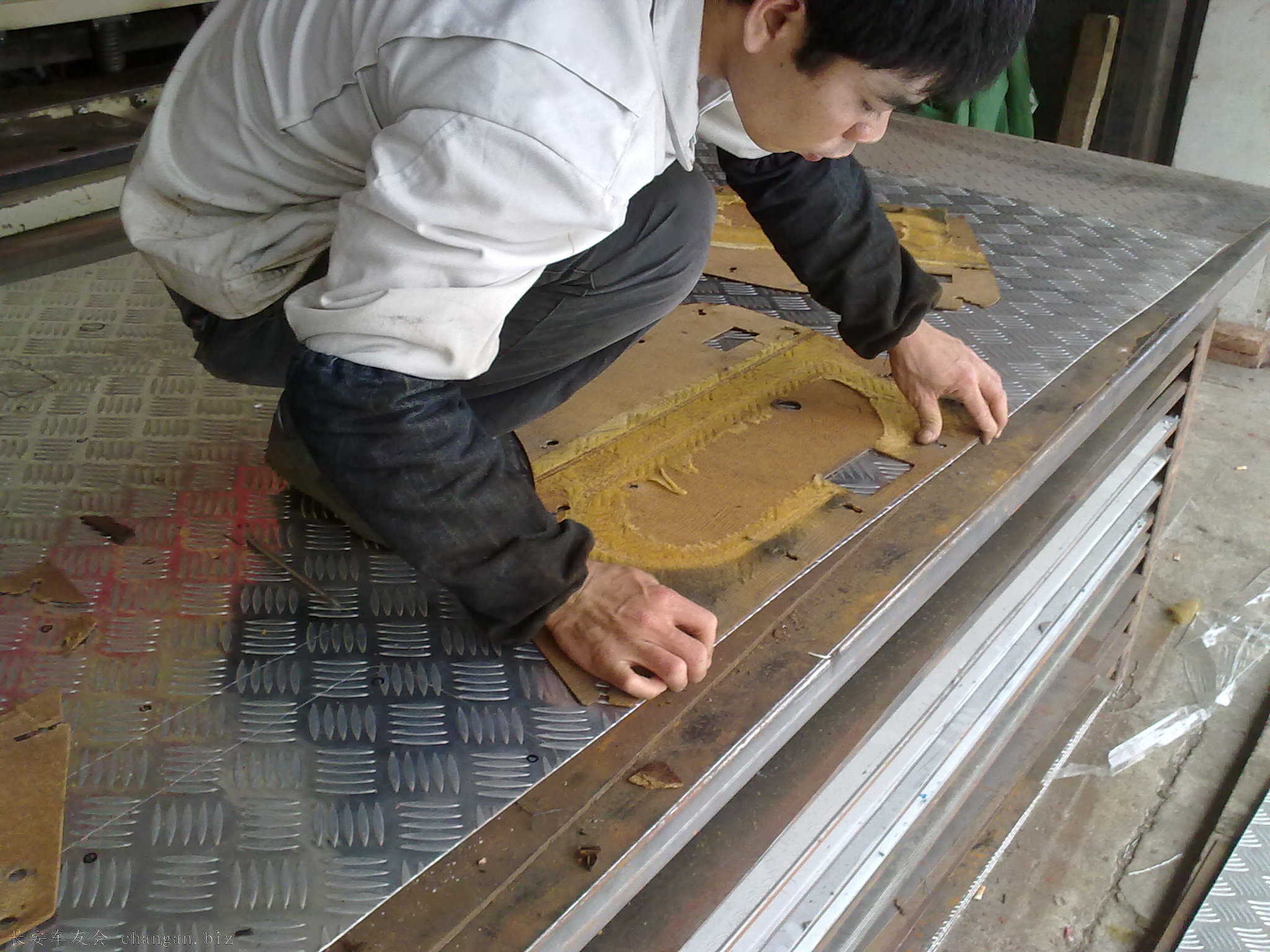

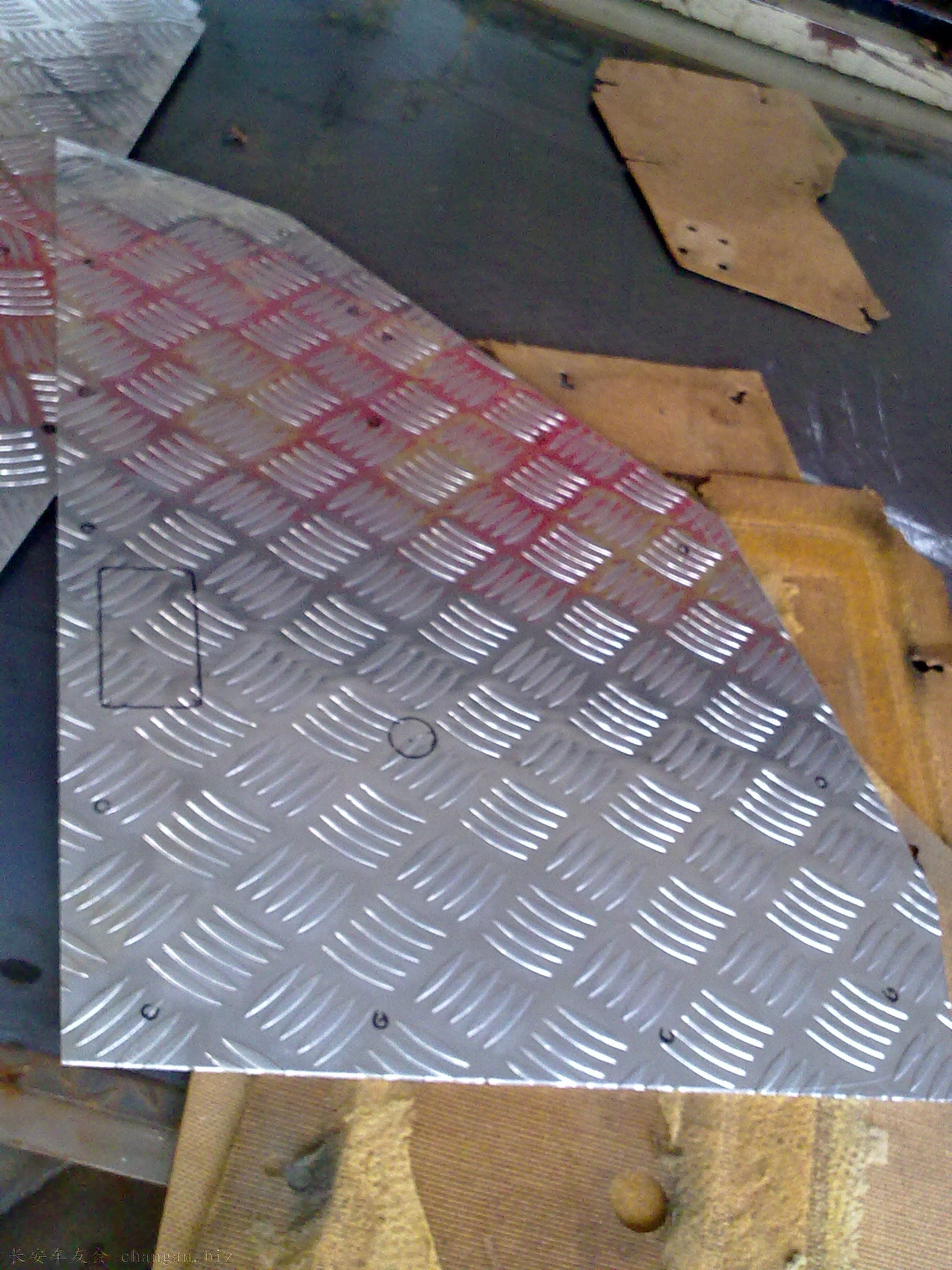

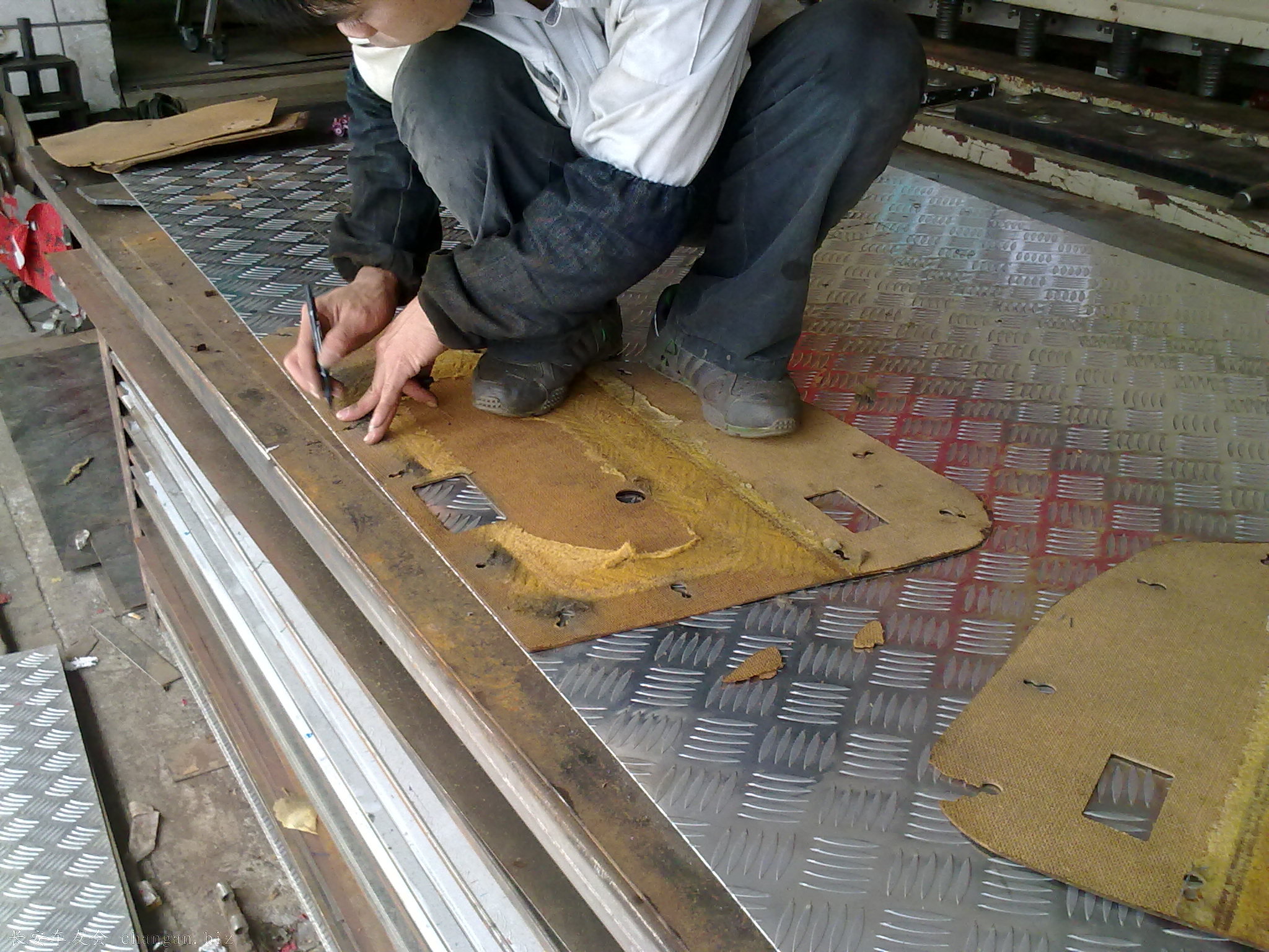

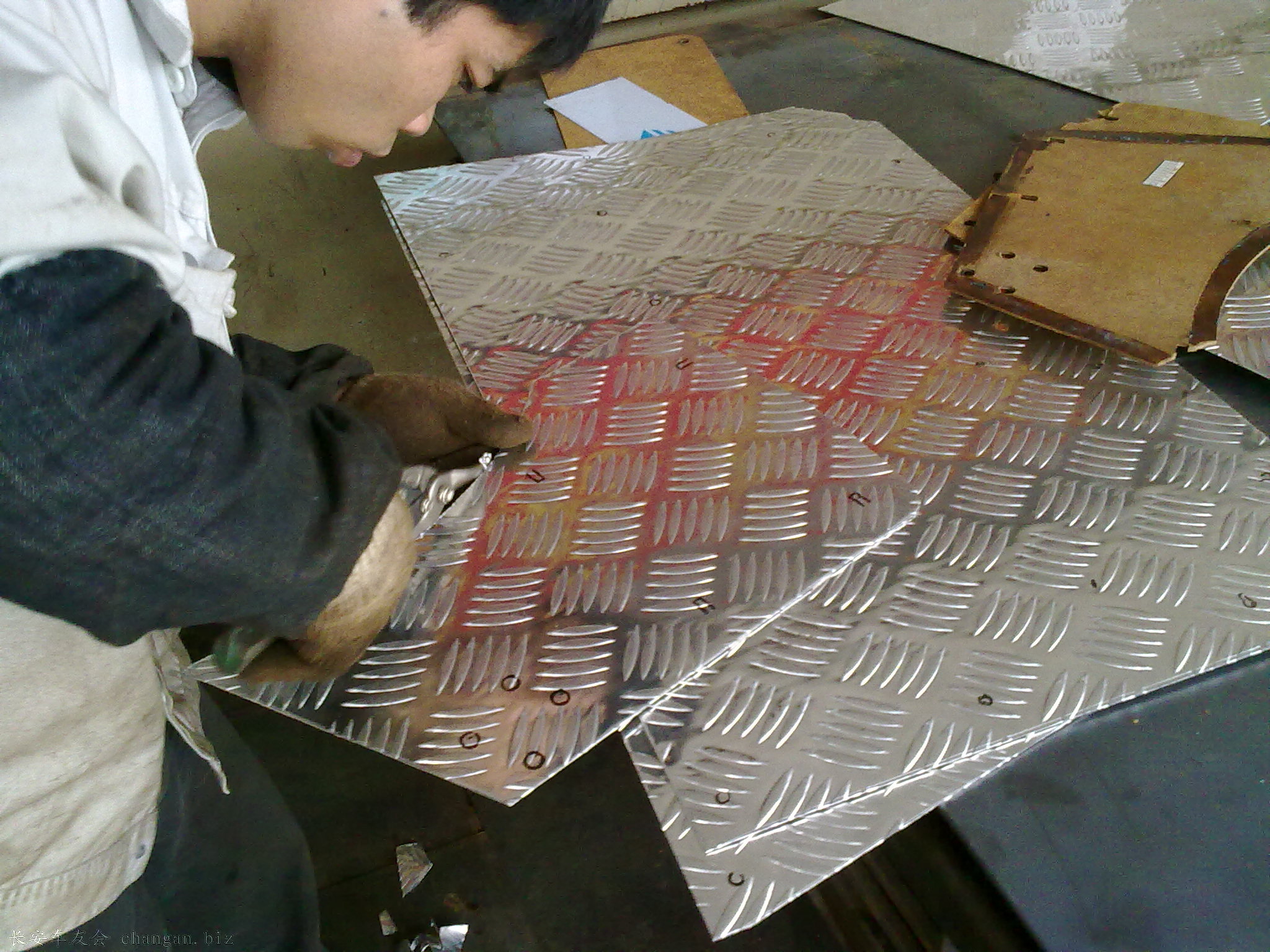

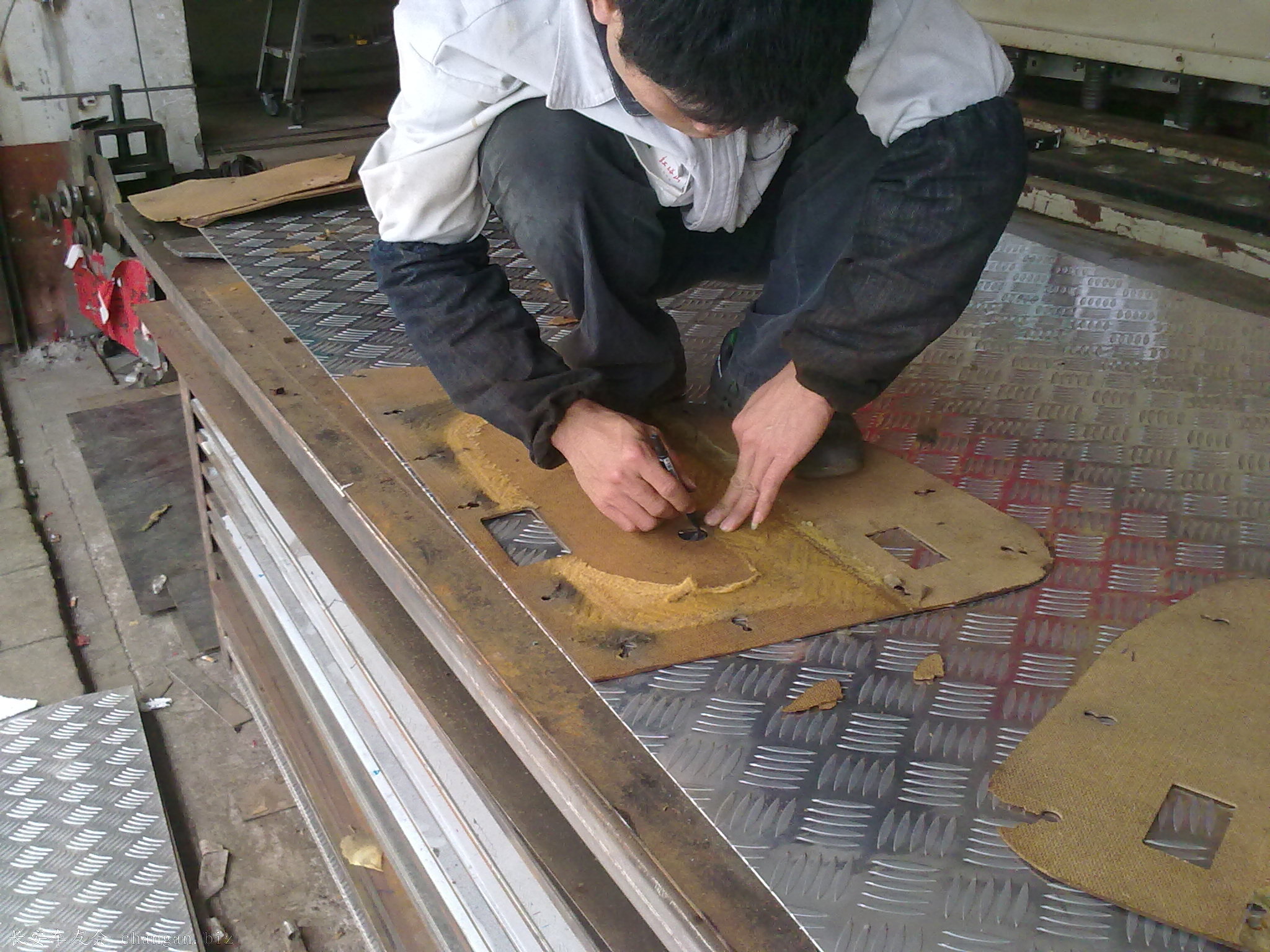

 楼主| 发表于 2010-2-27 19:52:42 | 显示全部楼层
师傅用心地对原来的烂门板划着铝板

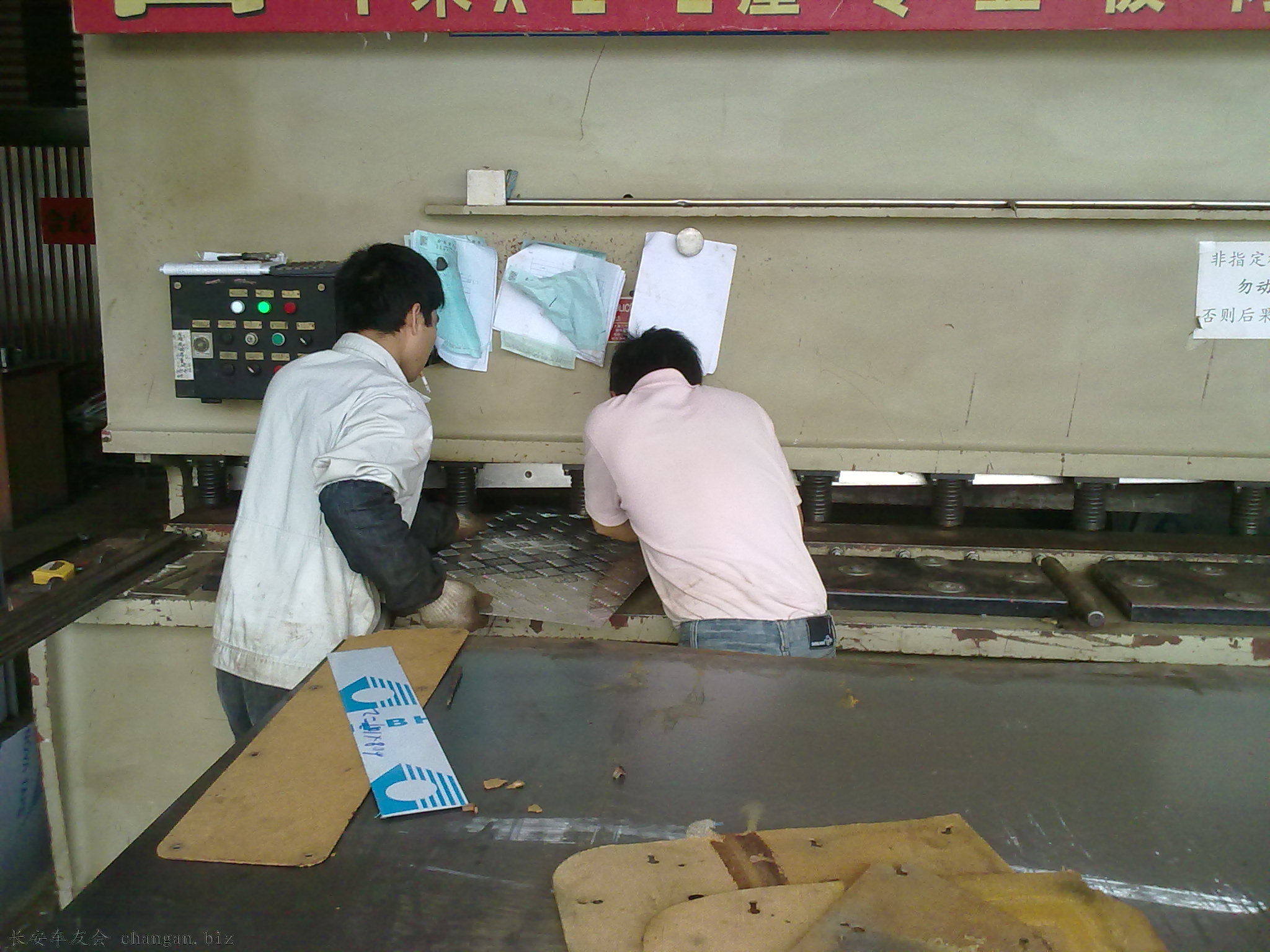

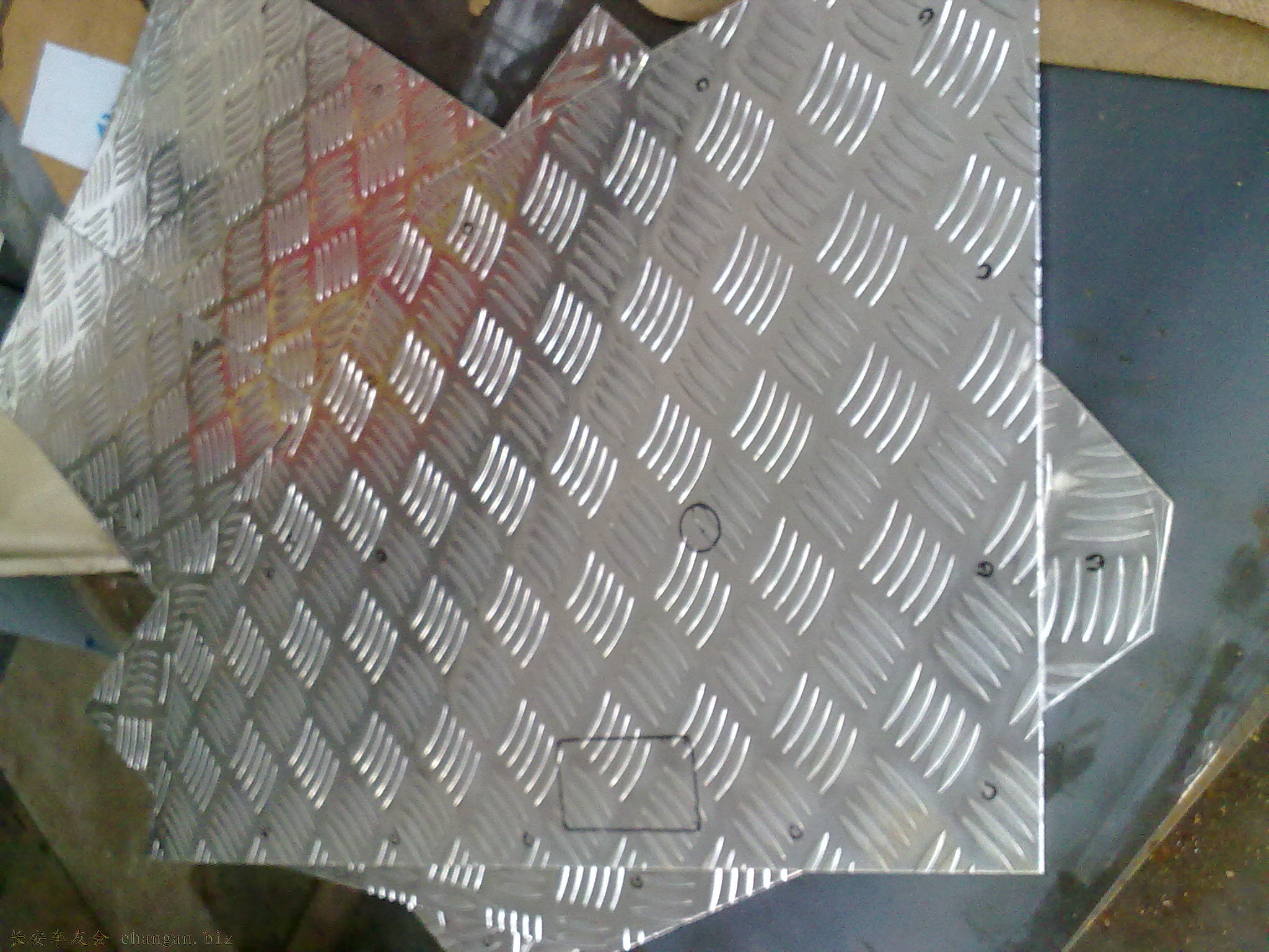

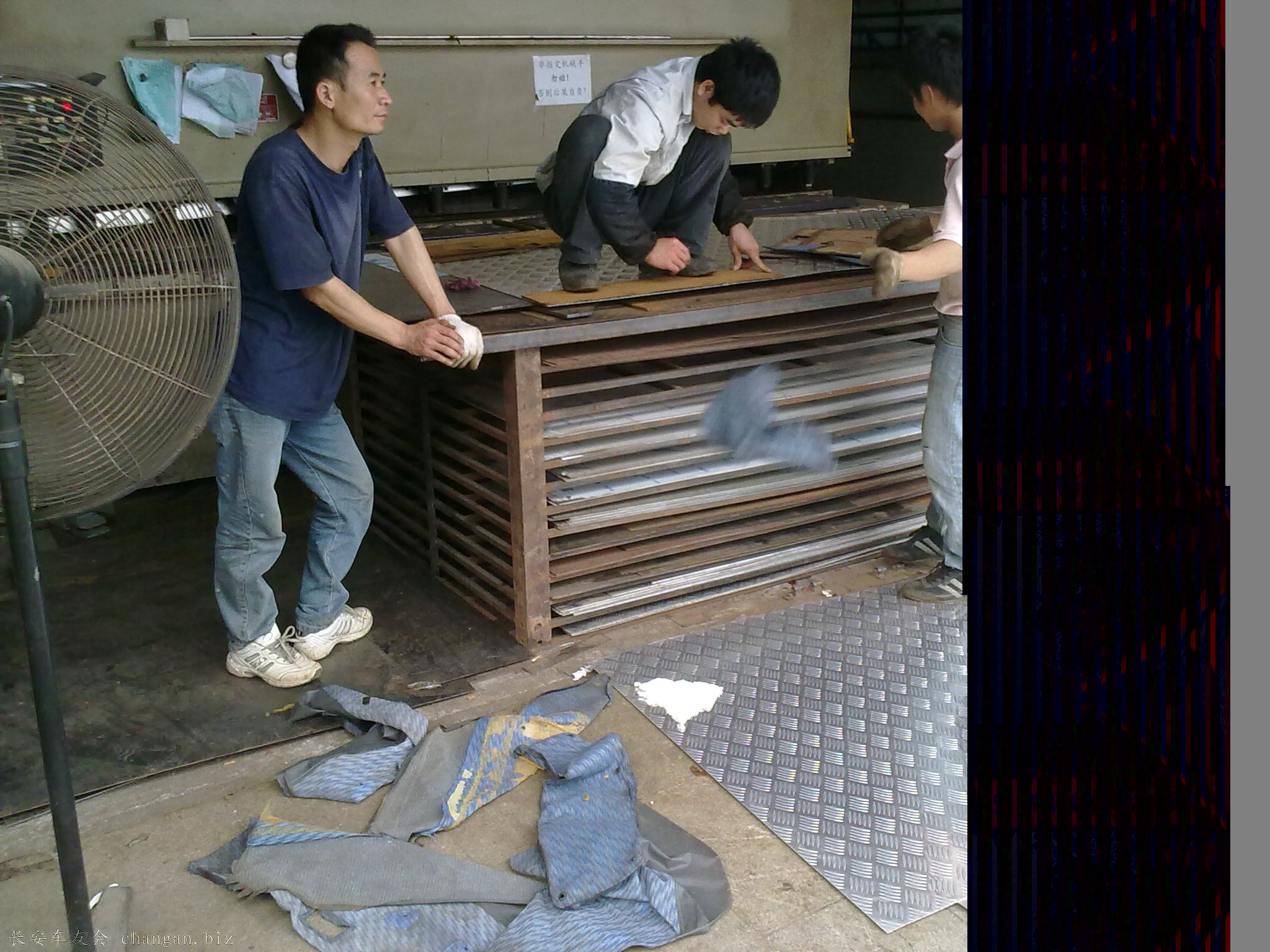

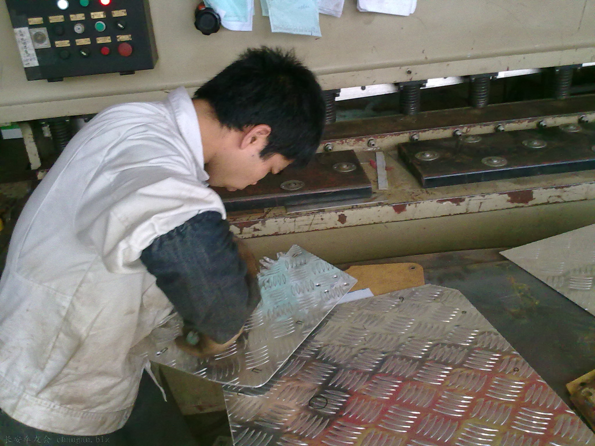

 楼主| 发表于 2010-2-27 20:00:17 | 显示全部楼层
160吨的剪切机开板

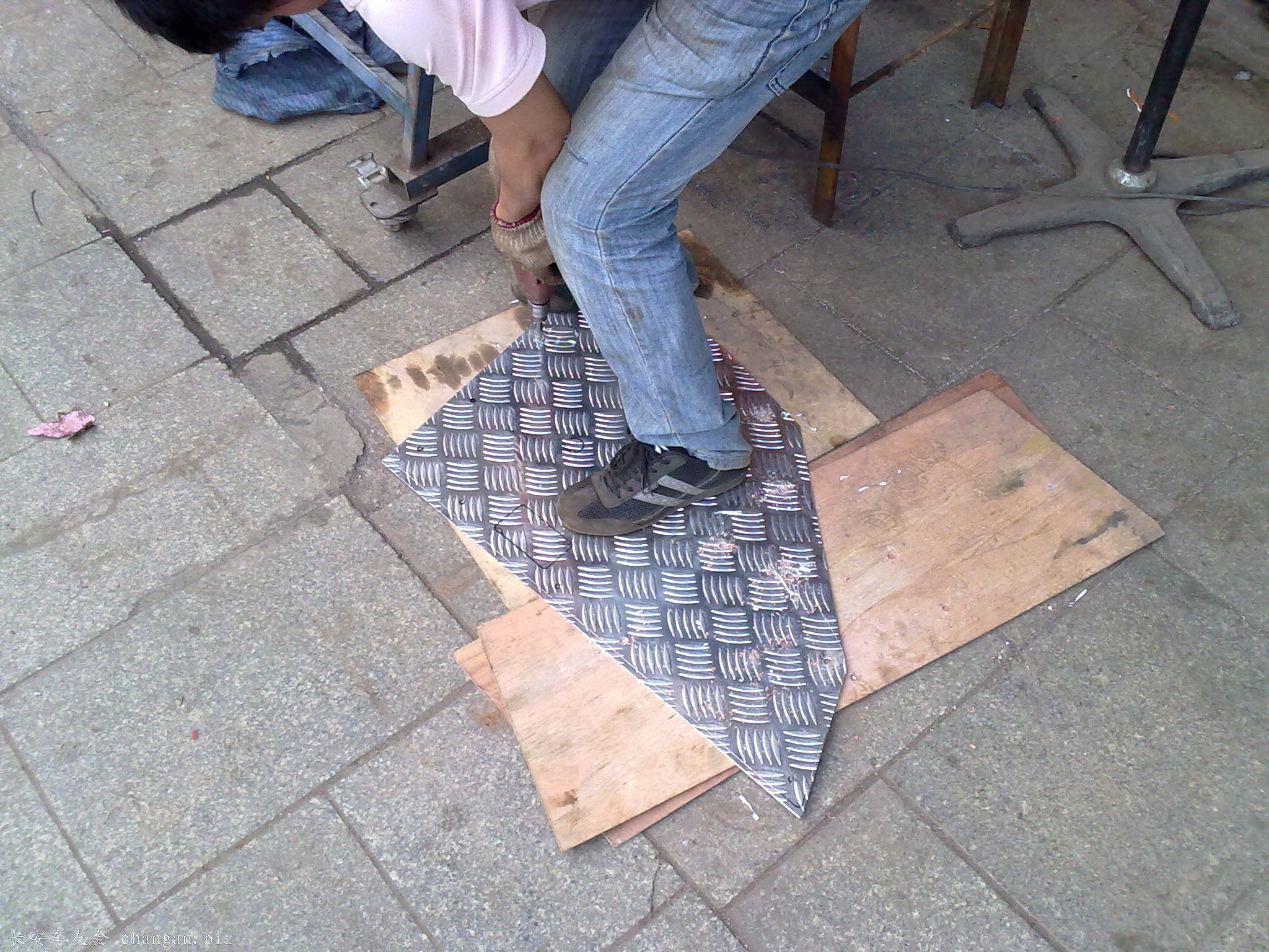

 楼主| 发表于 2010-2-27 20:08:23 | 显示全部楼层
轮廓是很难剪的

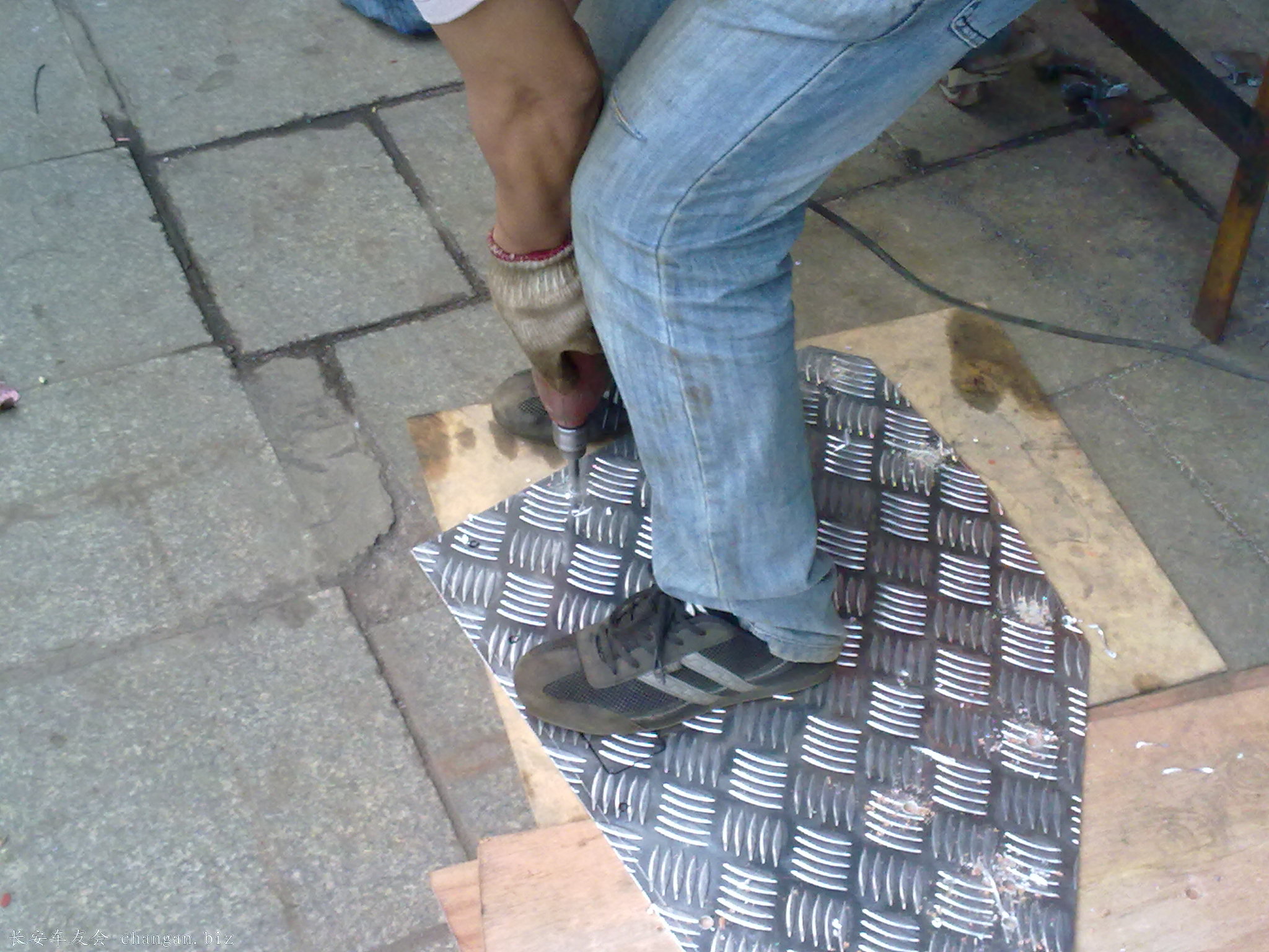

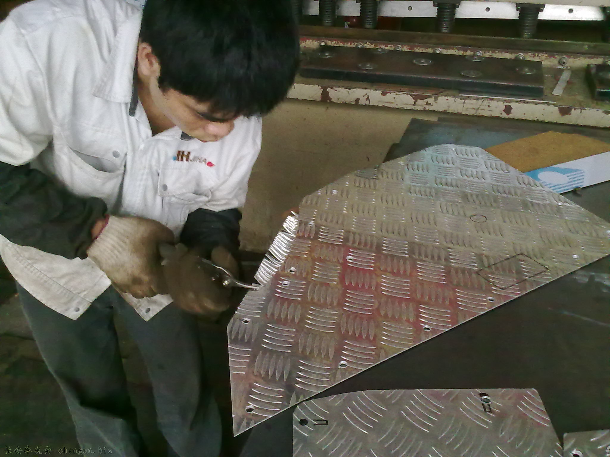

 楼主| 发表于 2010-2-27 20:15:29 | 显示全部楼层

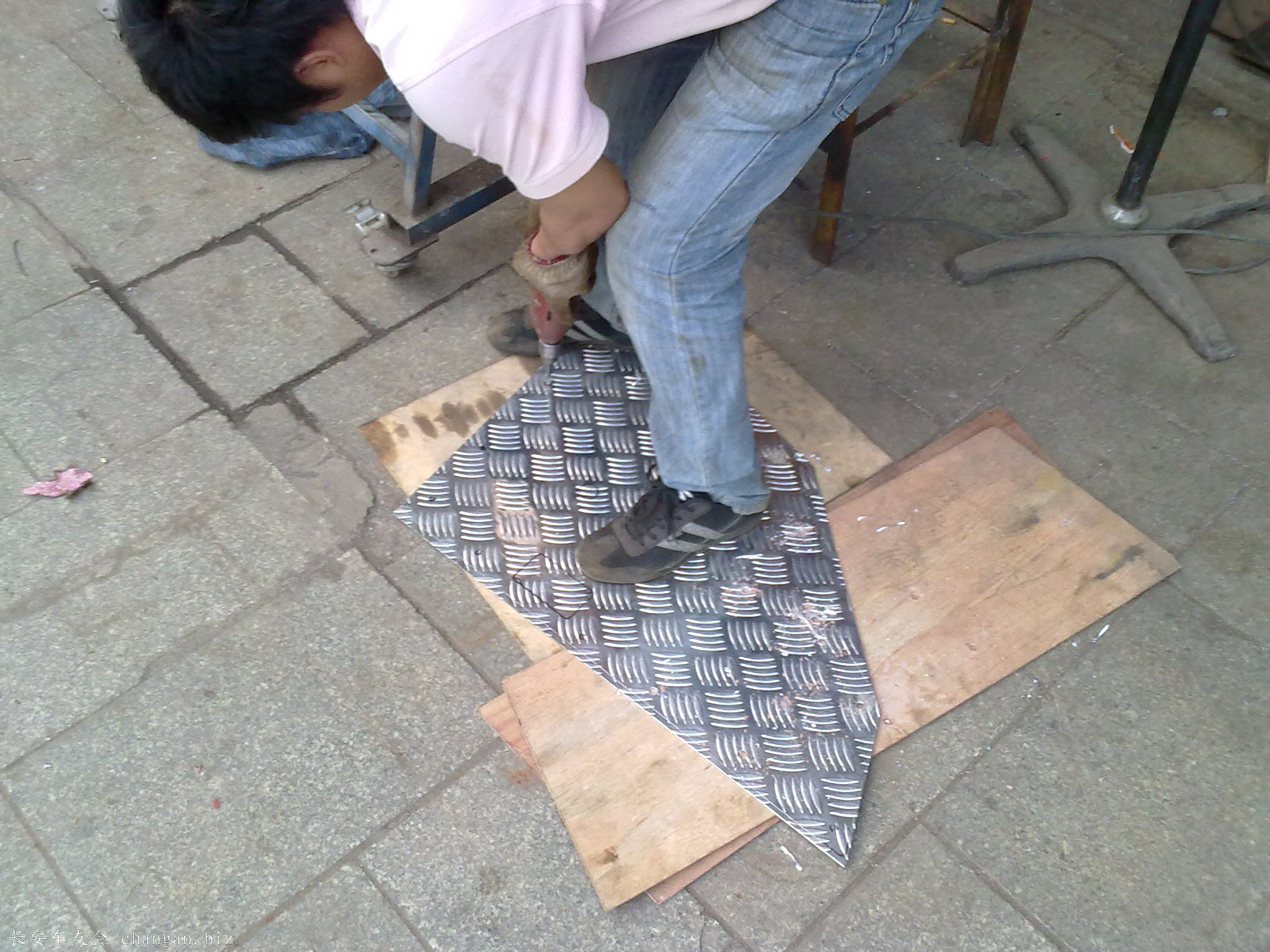

面板的插头改为直接拧螺丝,开钻。

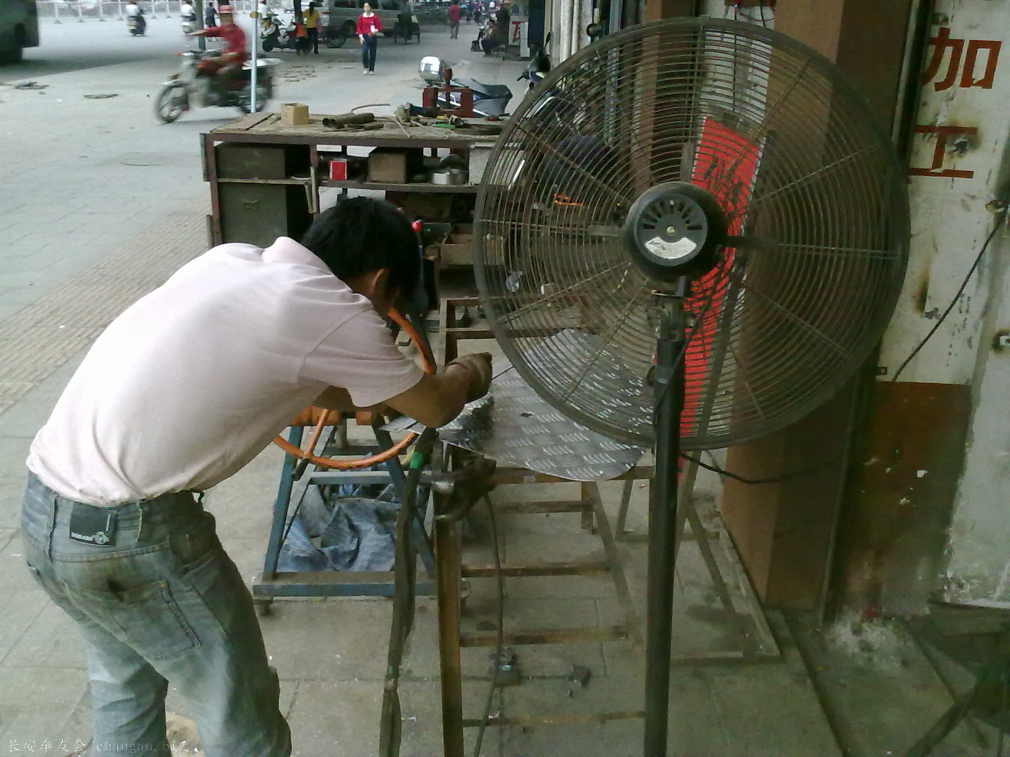

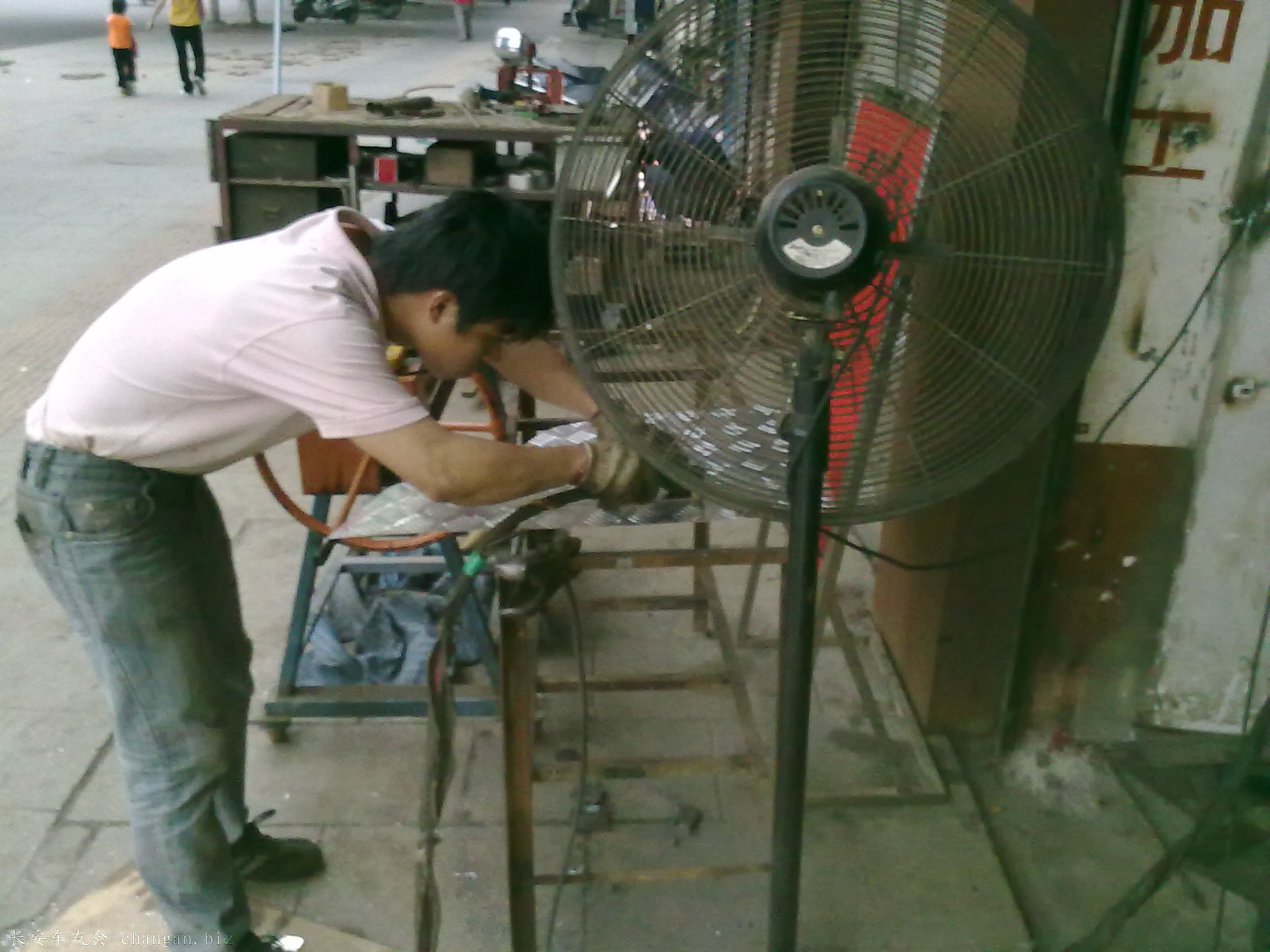

 楼主| 发表于 2010-2-27 20:20:23 | 显示全部楼层
切割门锁拉手框框用的是一种什么离子切割,不懂
