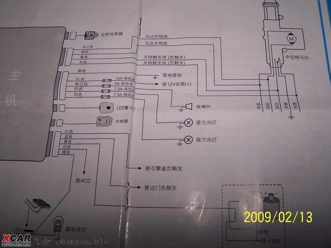

发表于 2009-12-19 23:19:08 | 显示全部楼层
我发个图你看看,检查一下接线有问题不??

回复 16楼 的帖子
接个门灯即可,买2个门灯,连防盗器的蓝线!你看下上面的图·【边门触发】
