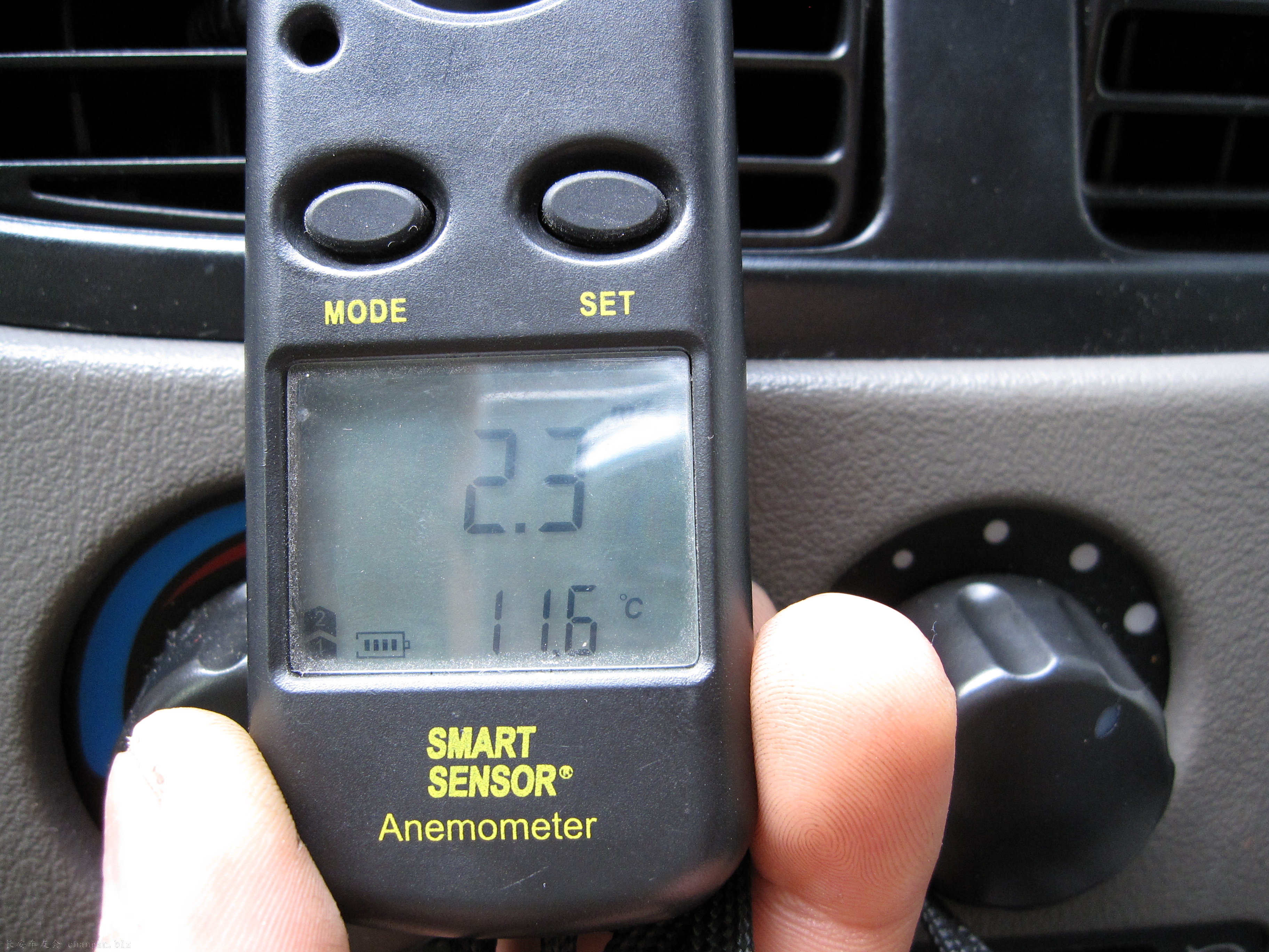

我的星星是6336 排量小 没有办法 压缩机只能装 高速的,在户外温度38度时,开空调风速为一,风口温度是24度(台速),跑10分钟,风口在9度,开到最大风速时是6度,已经很满意了!
最大风速6度?拿图片看看?应该是风速越大温度越高才对,首先你说的逻辑就不对,懂一点的人都知道,我的走待速开3档在11度左右,跑起来可以到9度以下.看图.
发表于 2009-8-18 16:11:17 | 显示全部楼层
还在争论,最低也就9度了,没法再低了,我量过轿车也不过如此了,我的2代1.3用的是不锈钢圆盘温度表量的。是9度,6度我就不信了。。。6度稍微湿度大一点冷凝器就会冻成一拓冰,以前我的五十铃温度感应开关坏了就搞过,风都吹不过来了,一拓冰块。。堵死冷凝器了。。
 楼主| 发表于 2009-8-18 16:14:26 | 显示全部楼层
是啊.6度?实在好笑.
