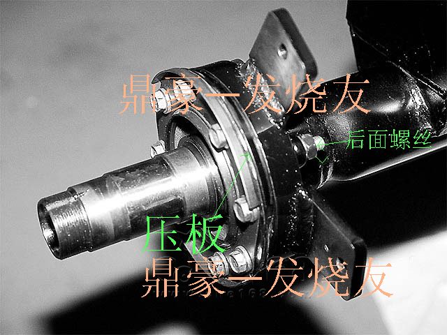

再来一种变形全浮式的后桥!
上图:这是疯田全浮式轴栓和改装组件的一部分,心轴连接到后部法兰罩,通过圆锥滚子轴承支撑轮毂,这些在前轴上很典型
星星当然是半浮式的!只不过结构有小差别而已,半轴当然不会掉出来,断轴,我想还真有可能!

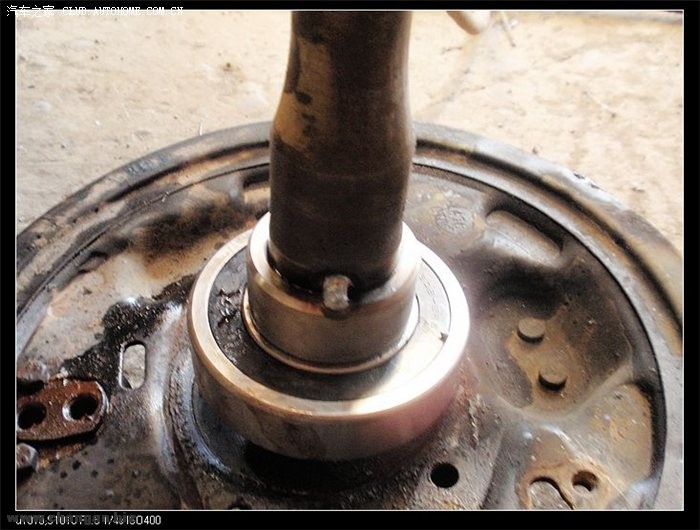

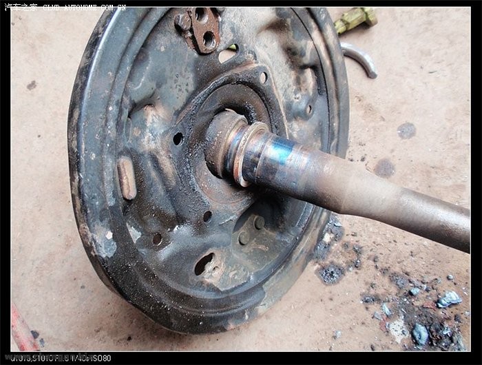

500_be5df1ad-2edc-4af3-948b-ec8fdc08d95e.jpg 500_48deb92b-01e6-448d-a2fd-b329407d81ef.jpg 500_bf7738d3-23a9-459d-aff7-f4eccfa0893f.jpg 500_a4befd37-db84-4c2b-9ed4-0151d8a9dfb1.jpg 500_2ca8b10d-c71b-4f9f-8881-e8614db38b2c.jpg
楼主自己琢磨去吧
