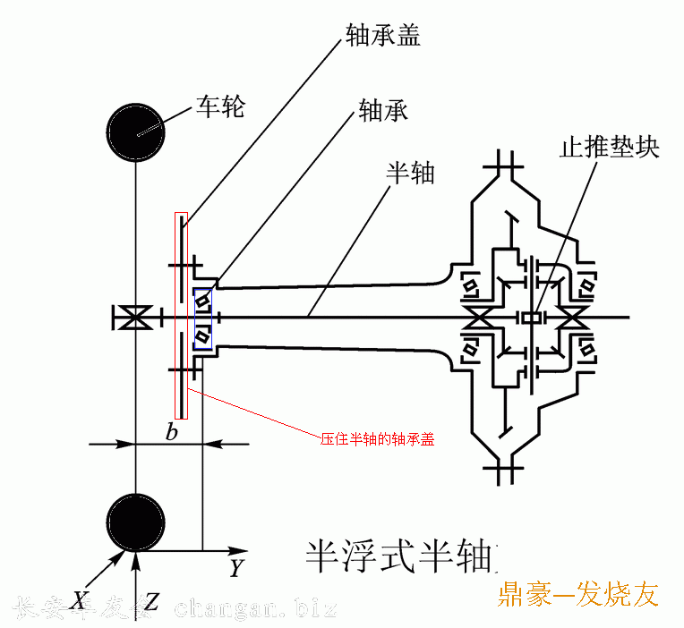

其实应该分为两类后轴,半浮式和全浮式。
    半浮式轴十分常见。它包括每侧一个装入车桥的半轴,与差速器紧密配合,并由一个法兰盘将轮胎螺栓装配在另一端。这样的装配通常通过某种类型的法兰排列与轮毂罩内侧紧密配合。半轴位于轴罩端部的一个大型滚针或球形轴承上。 半浮式半轴有两个用途。一连接在车轮上支撑车辆及其所载货物的重量。二,半轴肩负着将转动扭矩从差速器传送到车轮的任务。
    全浮式半轴见于某些四驱车的后部(一些重型越野车的前轴也是使用的全浮式半轴),但通常用于在恶劣路况下使用的车辆,或是承载重负的车辆。全浮式半轴在每侧使用一个半轴,仅仅安在车桥的两端,在外端上有传动法兰盘。轴的一端与差速器紧密配合,其方式与半浮式半轴一致。但轴的外端有所不同。全浮式半轴靠外的一端有锁定车轮的轴心或楔入到半轴内的钢质法兰盘,该法兰盘与轮毂盖通过螺栓连接。在某些情况下,传动法兰盘可能与半轴已经焊死,本身就是轴的一部分了。
    对于全浮式半轴系统,半轴仅仅用于将转动扭矩从差速器传输到车轮,并不负担车辆的重量,这和半浮式半轴有所不同。在全浮式半轴上,半轴外端延伸至轮毂盖的外端,然后外端上的法兰盘再与轮毂罩连接,半轴在圆锥滚子轴承上运动。正是此类装配方式只让车桥负担了车辆重量。因此,全浮式车轴系统比同样大小的半浮式系统要坚固得多。但是半浮式半轴的整车重量更轻巧。

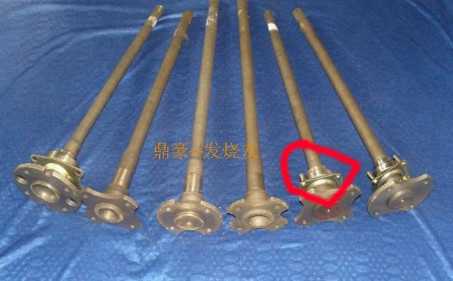

其实长安的就这种有压板的,半轴是不会掉出来的!

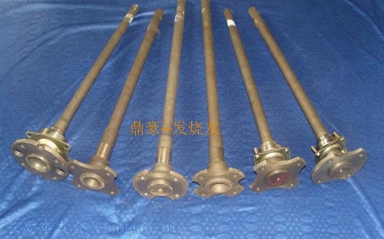

 楼主| 发表于 2009-7-21 00:40:04 | 显示全部楼层
180.jpg 各种半轴的外形及压板

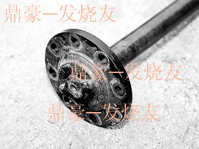

上图:这是一个使用备用半浮式半轴的丰田车的后轴。它使用滚动轴承杯来固定球形轴承,通过压力装配轴环和固定扣环将球形轴承固定在轴上。
上图:此处可以看到典型的全浮式半轴和端面板,全浮式半轴使用了连接的传动法兰盘。其他全浮式半轴的轴部和传动法兰盘可能彼此独立

发表于 2009-7-21 00:45:42 | 显示全部楼层
长安之星的后轴好像没红圈圈里的东西

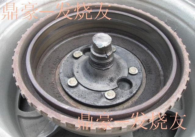

 楼主| 发表于 2009-7-21 00:49:01 | 显示全部楼层
来两张断轴图
上图:在车后桥上断开的半轴(中间就是断轴,接下图中间的半轴法兰)
上图:是一个车轮,连刹车毂及断裂出来的半轴法兰
