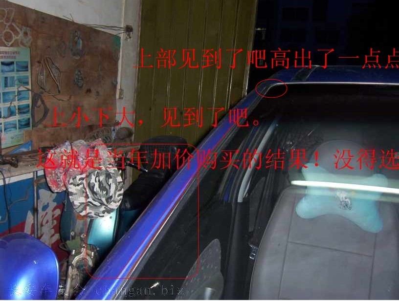

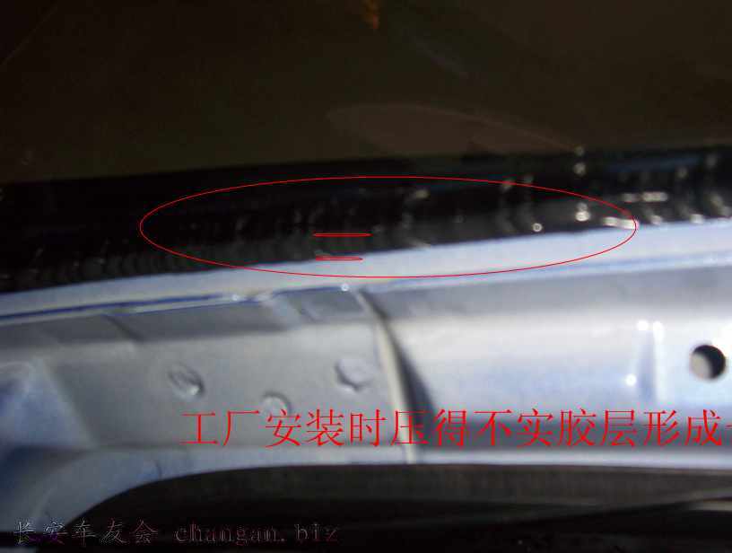

新发现的漏水源头!

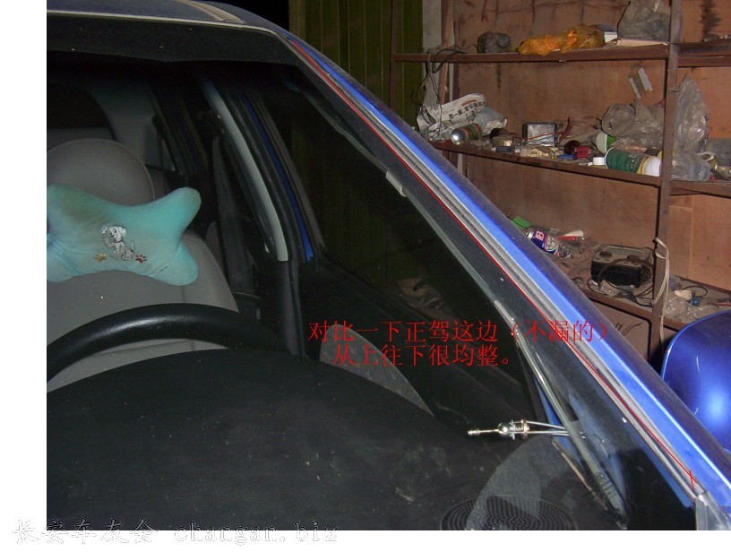

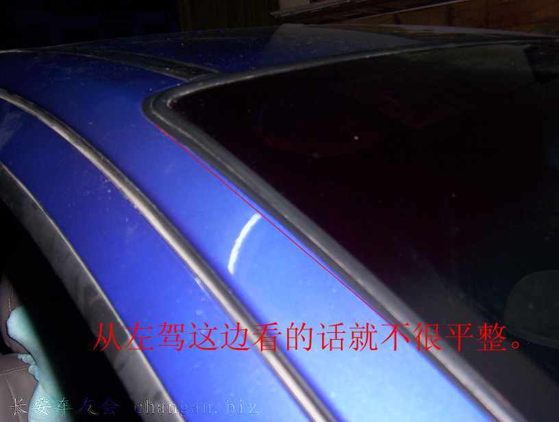

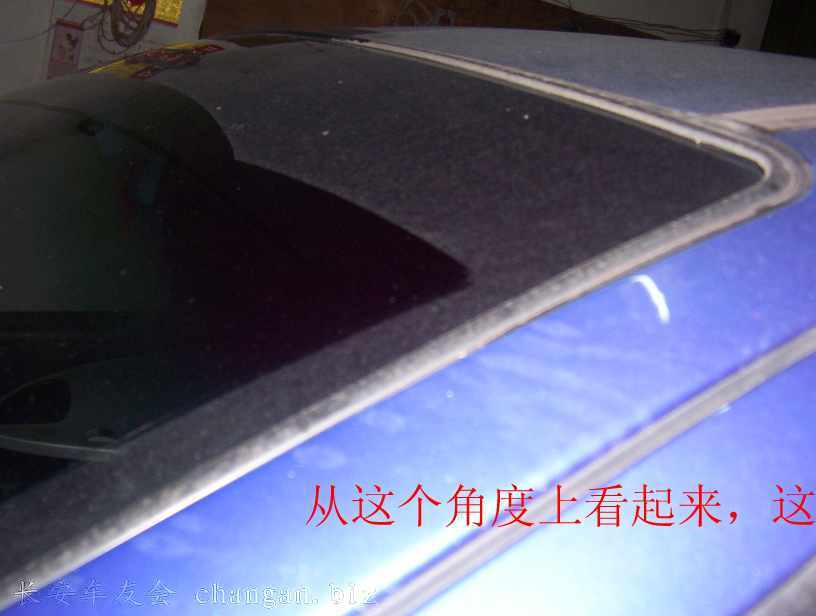

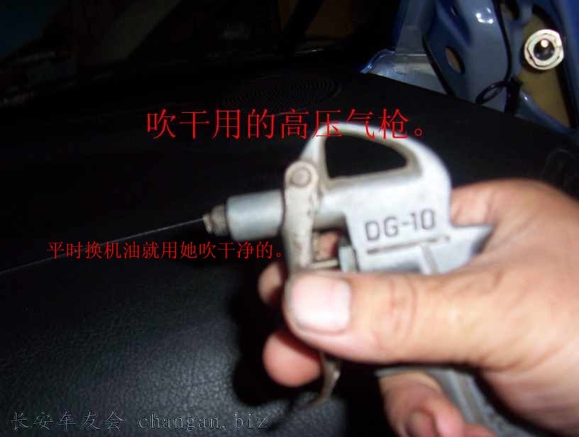

都说了。自己看;P ;P ;P
 楼主| 发表于 2009-7-5 14:44:55 | 显示全部楼层

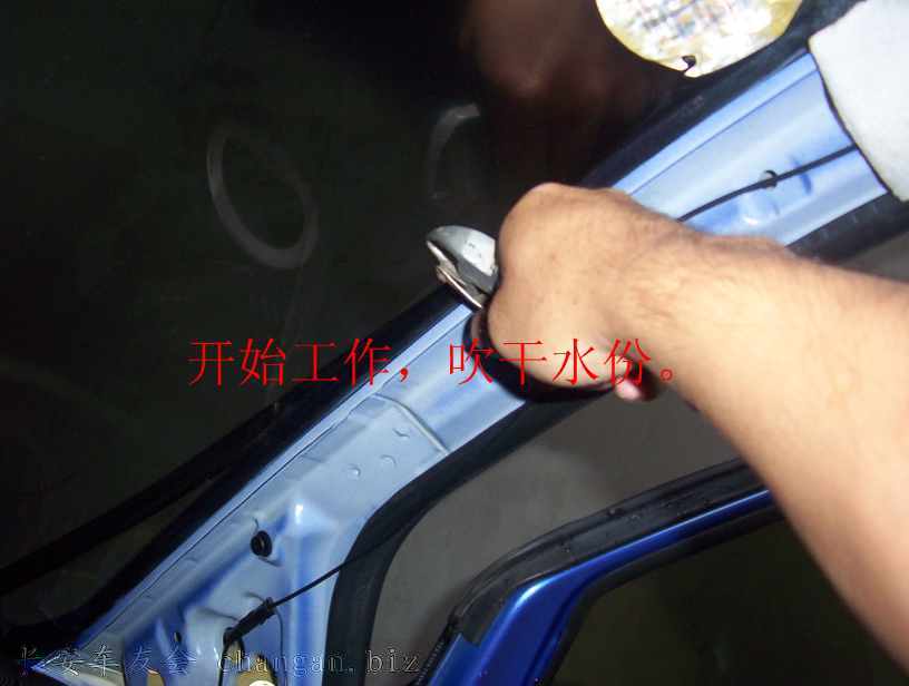

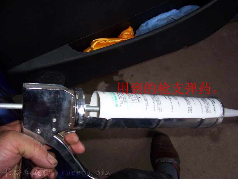

一环紧扣一环
漏水的,有此现像的,看看了
漏水的,有此现像的,看看了
