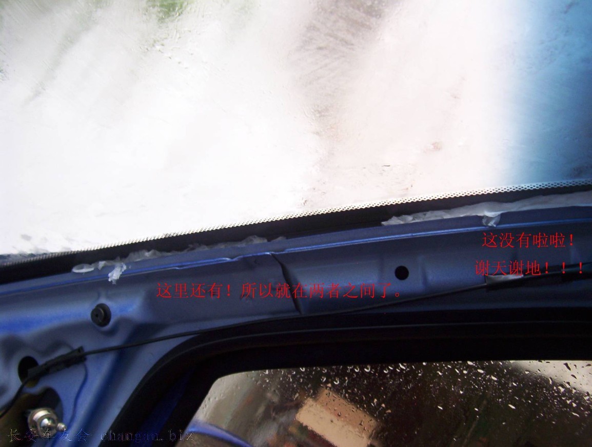

新发现的漏水源头!
 楼主| 发表于 2009-7-4 16:39:18 | 显示全部楼层
 楼主| 发表于 2009-7-4 16:40:59 | 显示全部楼层

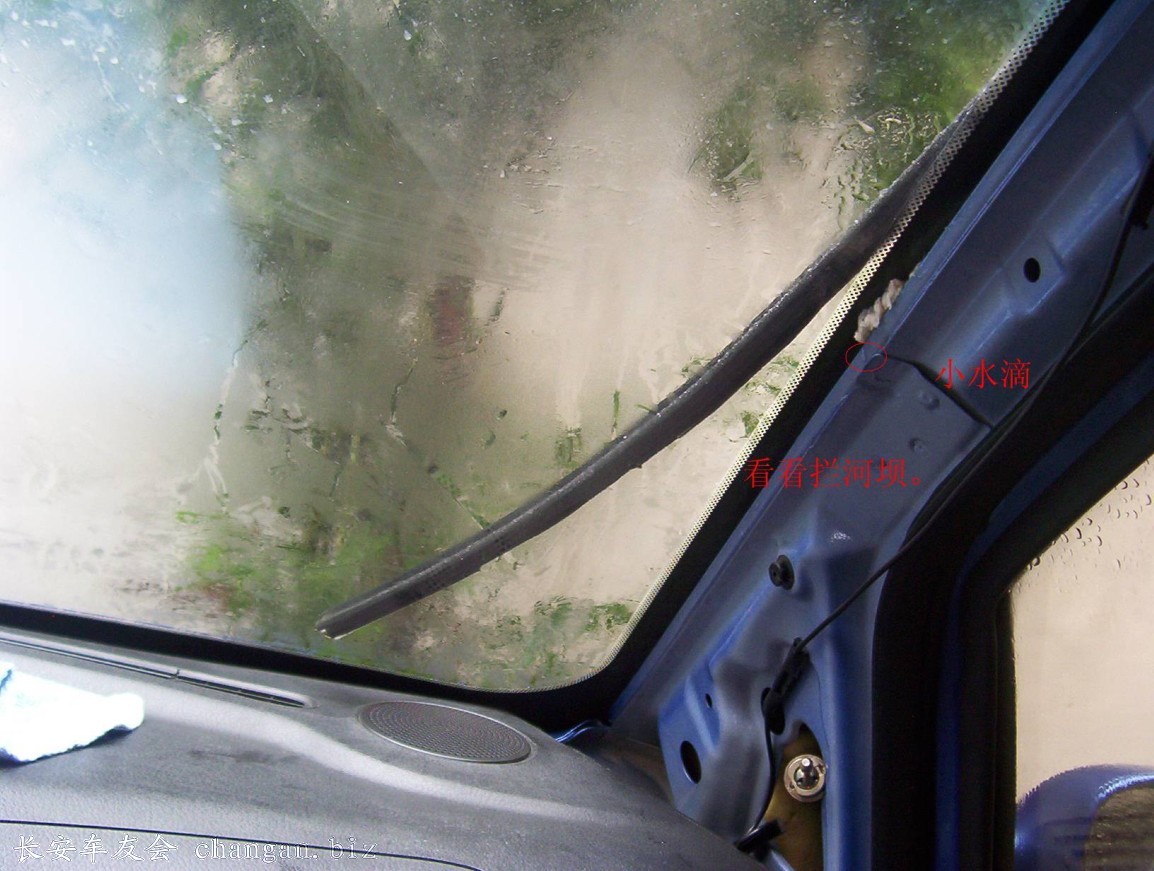

先看只猴子
 楼主| 发表于 2009-7-4 16:42:28 | 显示全部楼层

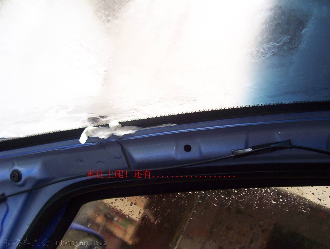

查到源头啦啦
 楼主| 发表于 2009-7-4 16:45:55 | 显示全部楼层
雨没停。不好搞,先这样紫鸟。看天晴不
发表于 2009-7-4 17:00:39 | 显示全部楼层
玻璃拆了 重新打密封胶安装
发表于 2009-7-4 17:40:57 | 显示全部楼层
打点玻璃胶

 楼主| 发表于 2009-7-5 14:32:43 | 显示全部楼层
原帖由 长虫 于 2009-7-4 17:00 发表
玻璃拆了 重新打密封胶安装
不用拆的:bye_bye:
