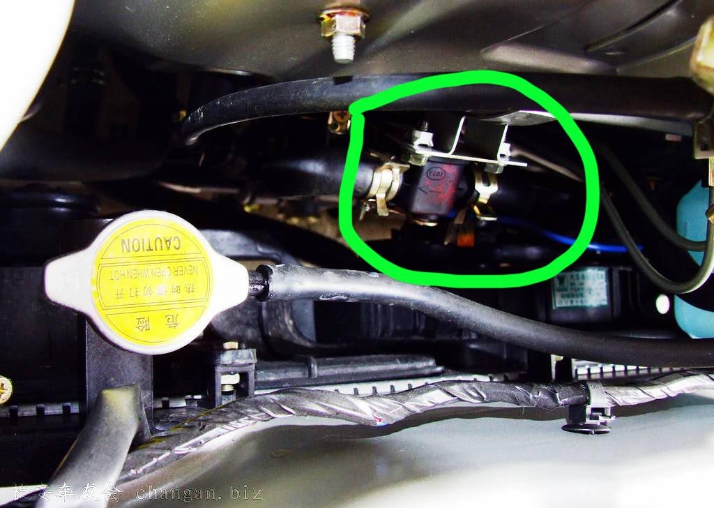

长安新星前盖温控开关在哪?
发表于 2010-9-13 23:11:28 | 显示全部楼层
图片中绿色圈着的就是暖风水阀,在暖风箱的入水口位置。但老式的长安之星如SC6350B则没有这个装置的。我的车原配就是没有这个东西,后来自己加了个上去,冷气效果上了一个台阶!

164265499 发表于 2009-6-12 11:02
我的温控开关这个位置很低的.
刚刚我去看过了,驾驶室里的温控开关能么拉也没反应.我用手去拨前盖哪个温控开 ...
你的问题就是那根线不行了,暖风开关线不行了,可以换的
