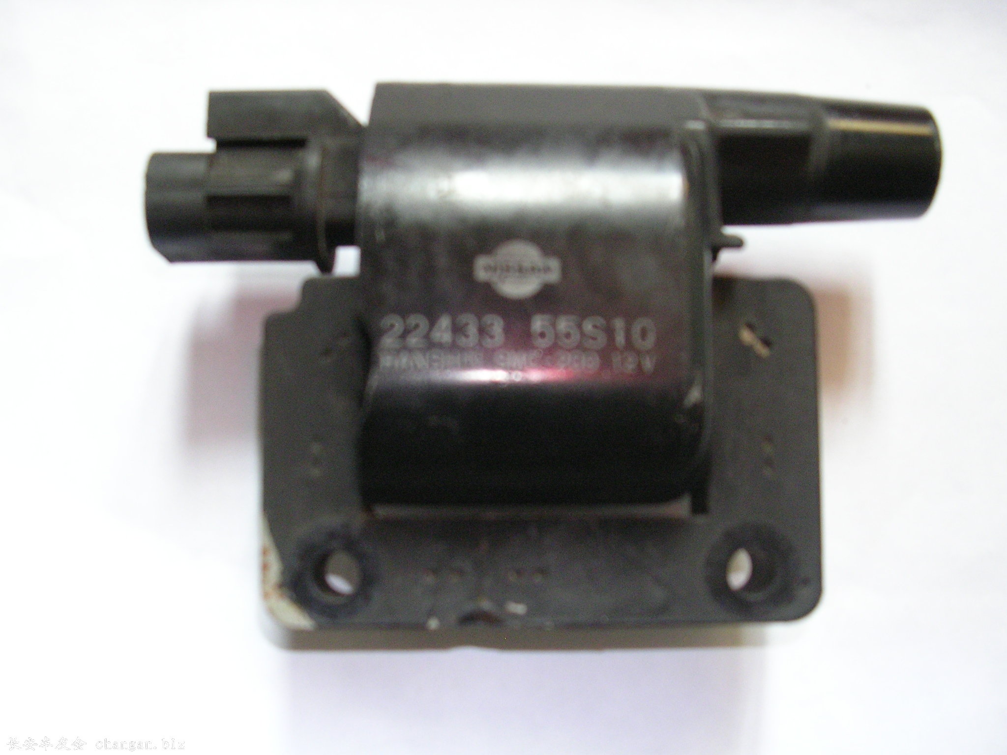

这个线圈初级在1欧左右
次极应该在12K左右
适合化油器的车

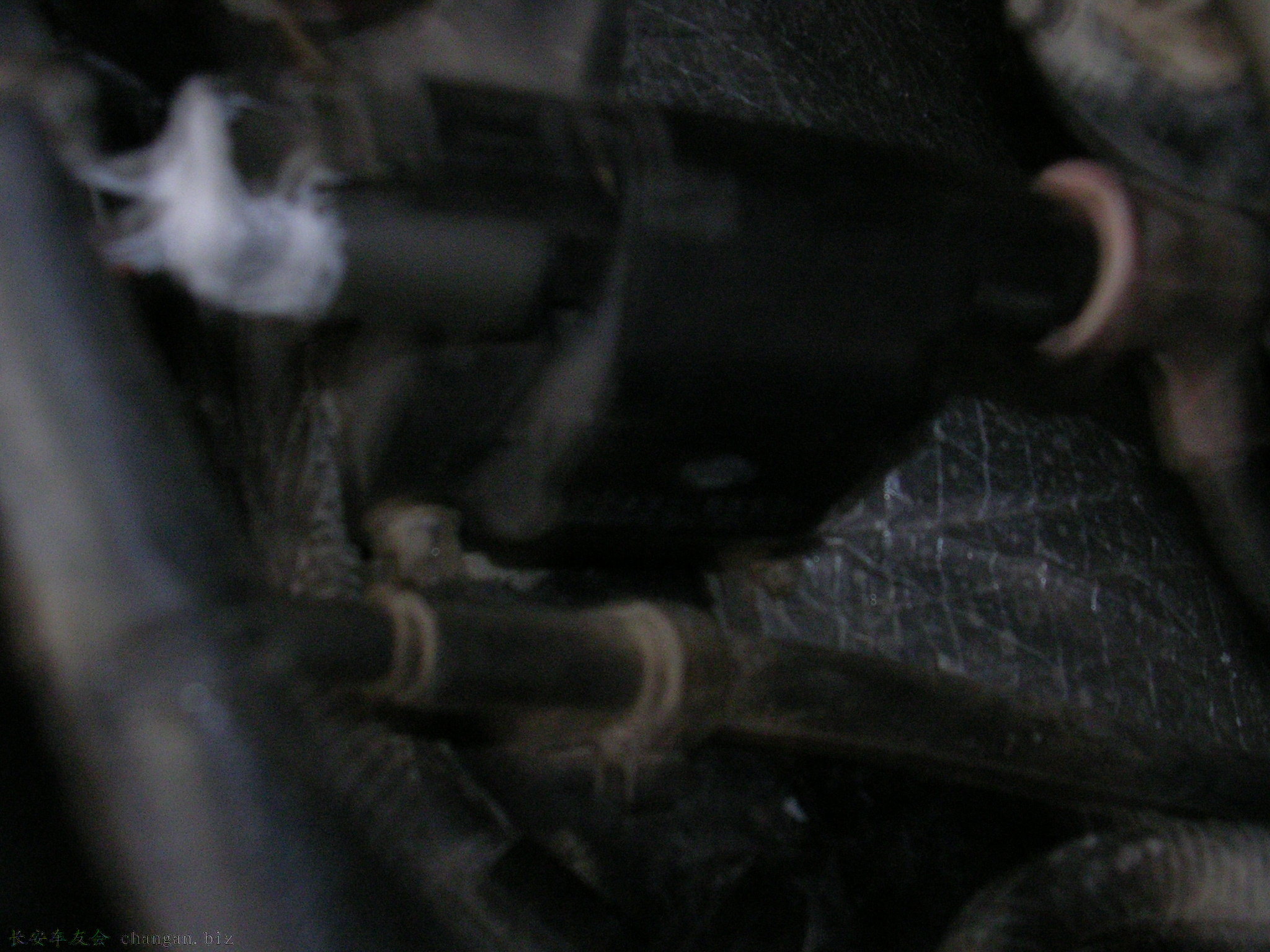

下午把点火线圈装好了,哈哈!效果不错,怠速挺稳的!点火也不错,一点就起...

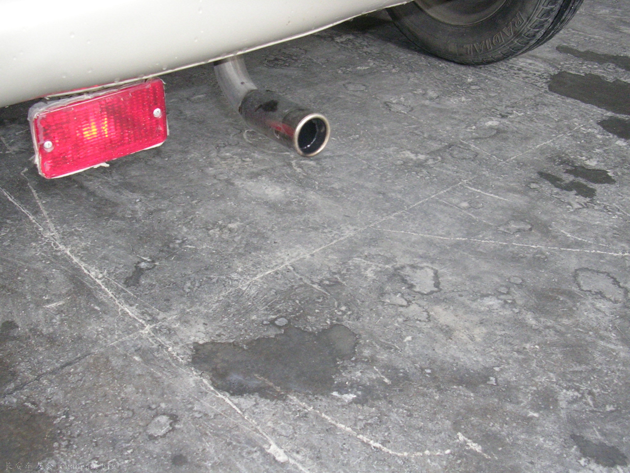

另外排气管原来出水不多现在大量出水啦!先上个图..嘻嘻:lol

原来车上的
原来车上的
二手原装拆车件
二手原装拆车件

还有
刚刚装好,密封胶未干
刚刚装好,密封胶未干
排气管的水来啦
排气管的水来啦
搞的地上都是水...
搞的地上都是水...
