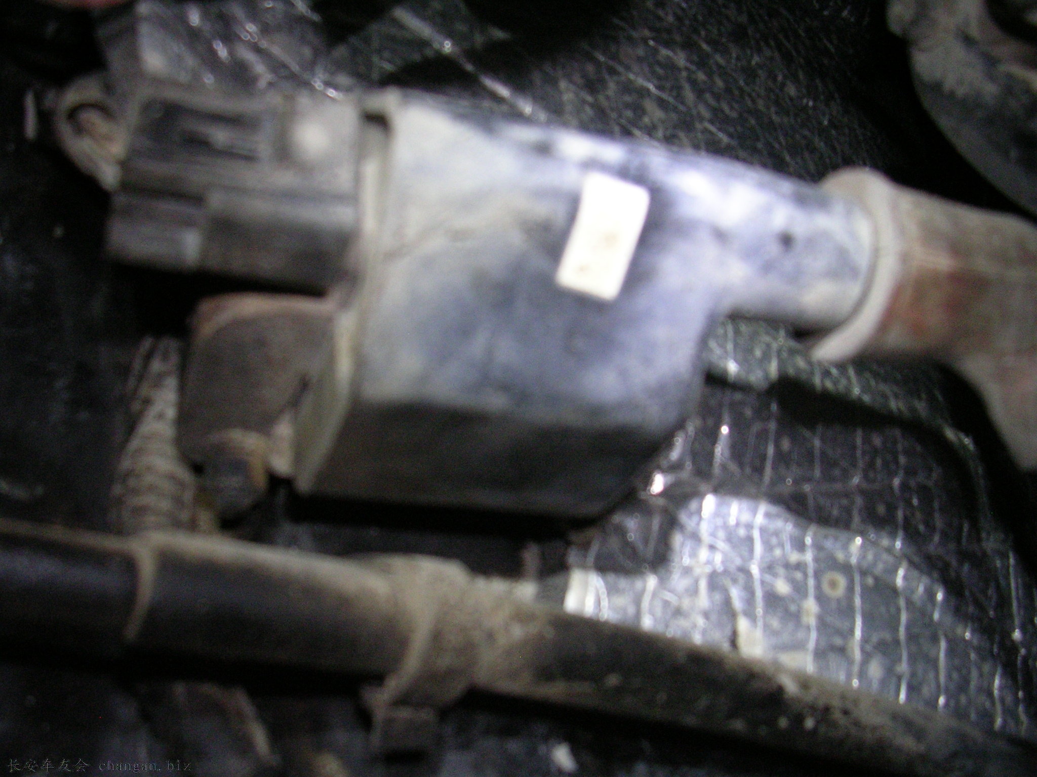

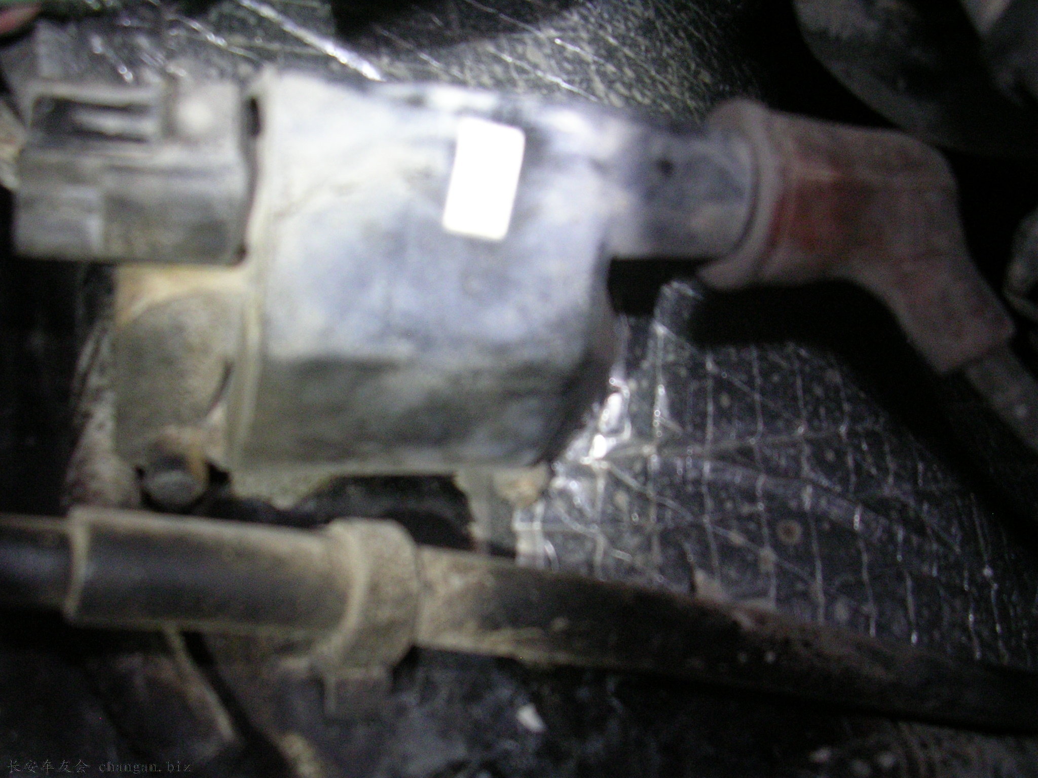

万分感激!刚刚下去看...我的点火线圈好像很大!不是江湖那种扁扁的....
我再下去拍一张看看
 楼主| 发表于 2009-6-2 00:50:01 | 显示全部楼层
是这一种,上面什么都没写
 楼主| 发表于 2009-6-2 02:06:28 | 显示全部楼层
这是尼桑蓝鸟的点火线圈
