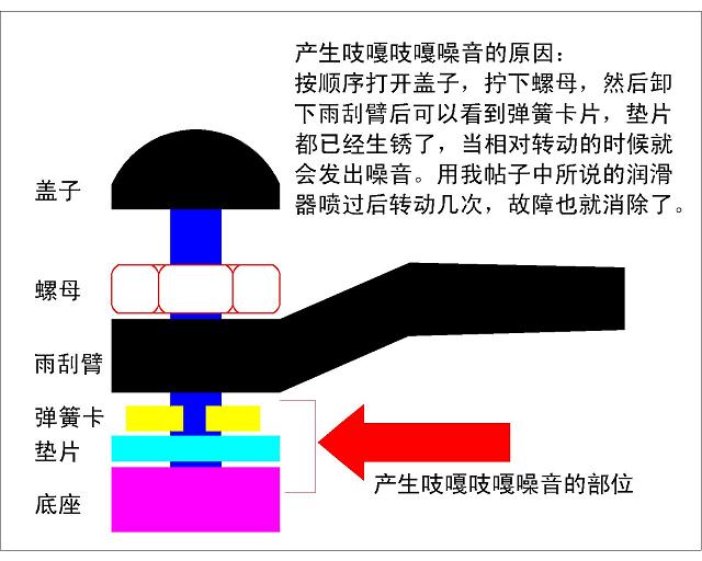

刮的时候会响,怎么解决啊?
发表于 2009-5-27 20:42:07 | 显示全部楼层
雨刮器在刮的时候会响,要怎么解决啊?

 楼主| 发表于 2009-5-29 15:14:37 | 显示全部楼层
居然说不厚道!晕!
雨刮下压片只是适合高速的时候提供下压力的,并不适合解决现在的这个故障,而且无骨的雨刷是没有风压片的,因为本来雨刮片的造型已经是风压式的了!
如果要那种可以淘宝上去淘!!!
 楼主| 发表于 2009-5-29 15:38:06 | 显示全部楼层
回复 15楼 的帖子
给了钱么,总要做点好事的!
虽然这个问题已经有很多人解答过了,我还是再说一次吧,由于文字表达不是很清楚,所以特地画了个图,你看到图片应该就能明白了!
