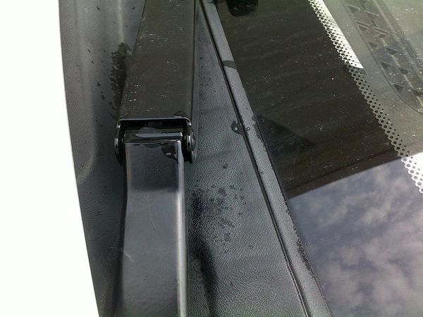

经常看到有奔友反映雨刮器的问题,主要有两个问题,一个是刮的时候会响,这个问题好像差不多都知道怎么解决了,我就不说了。还有第二个问题,就是雨刮臂的压力不够,很多换了无骨雨刷的奔友都有雨刮的中间要拱起的现象,我的奔奔也有这个问题。今天抽空研究了下边上的一辆奥迪,终于解决了这个问题!
方法如下:
用防锈润滑器对准雨刮臂的连接轴部位(就是雨刮器用手拉起了的时候那个转动轴,不明白的看图),喷点防锈润滑器,然后用手上下来回拉动,再喷,再拉,反复几次,直到你的手放掉雨刮臂能轻松的弹向玻璃的时候,你就看到无骨雨刷的刮条和玻璃已经很完整的接触了。
原理应该很简单,不是奔奔雨刮臂的弹簧压力不够,而是由于连接轴的部位比较紧,弹簧的一部分下压力被连接部位给抵消了。有这个问题的奔友不妨试试看。
就是这个部位
就是这个部位

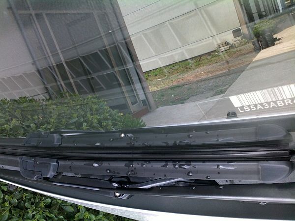

修理后的效果
修理后的效果

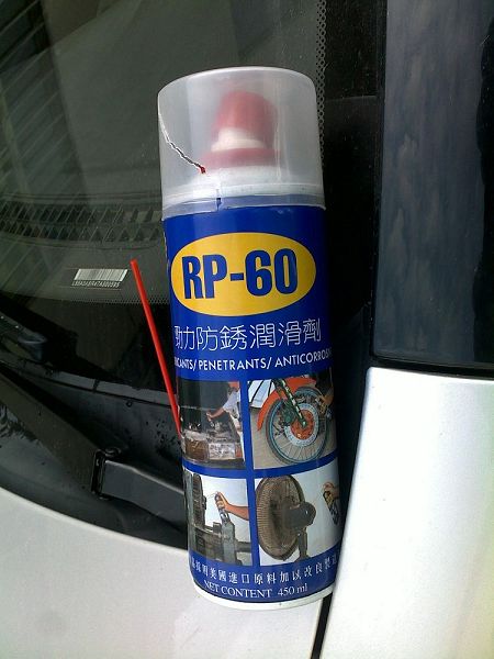

用这个东西,8-10块一瓶,很多摩配店都有卖的!
