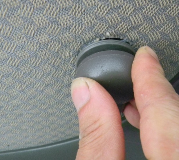

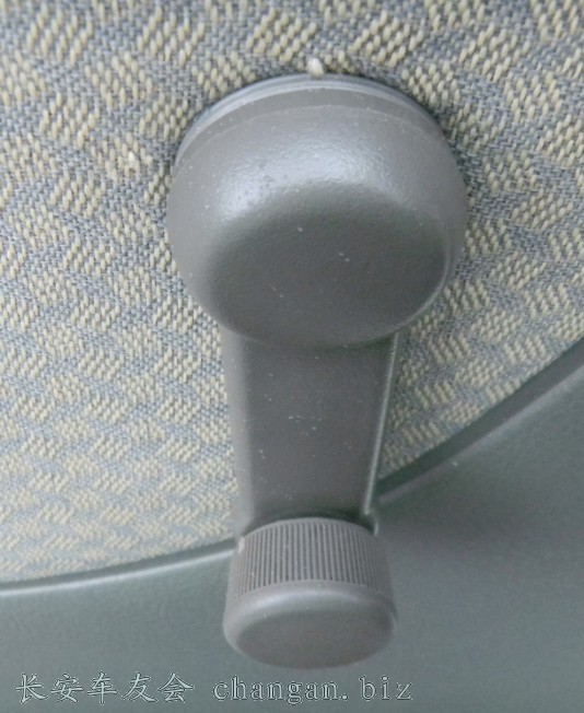

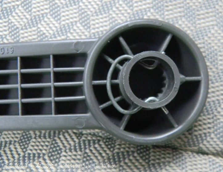

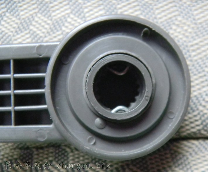

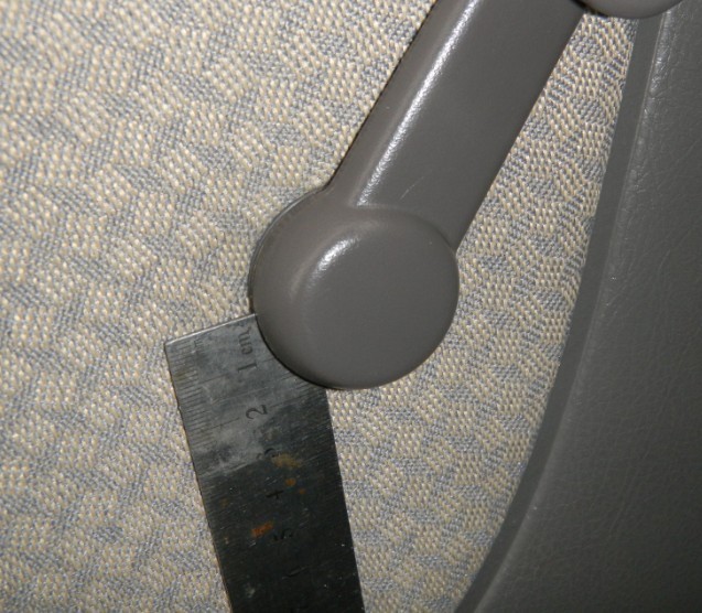

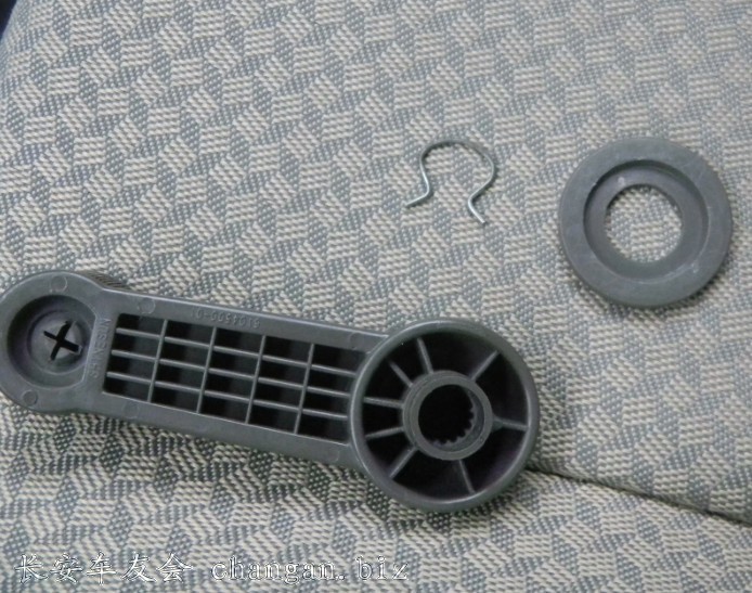

遇 车友Q上多次问及 关于做隔音时拆卸门内板摇窗把手的问题  由于不了解其构造  往往 无从下手  今    在下冒雨    单手持拍   单手拆卸   将顶出摇把内钢丝卡子的演示过程 记录并发表在上     另  附安装过程照片记录  一并发表在此    望    有助于车友
