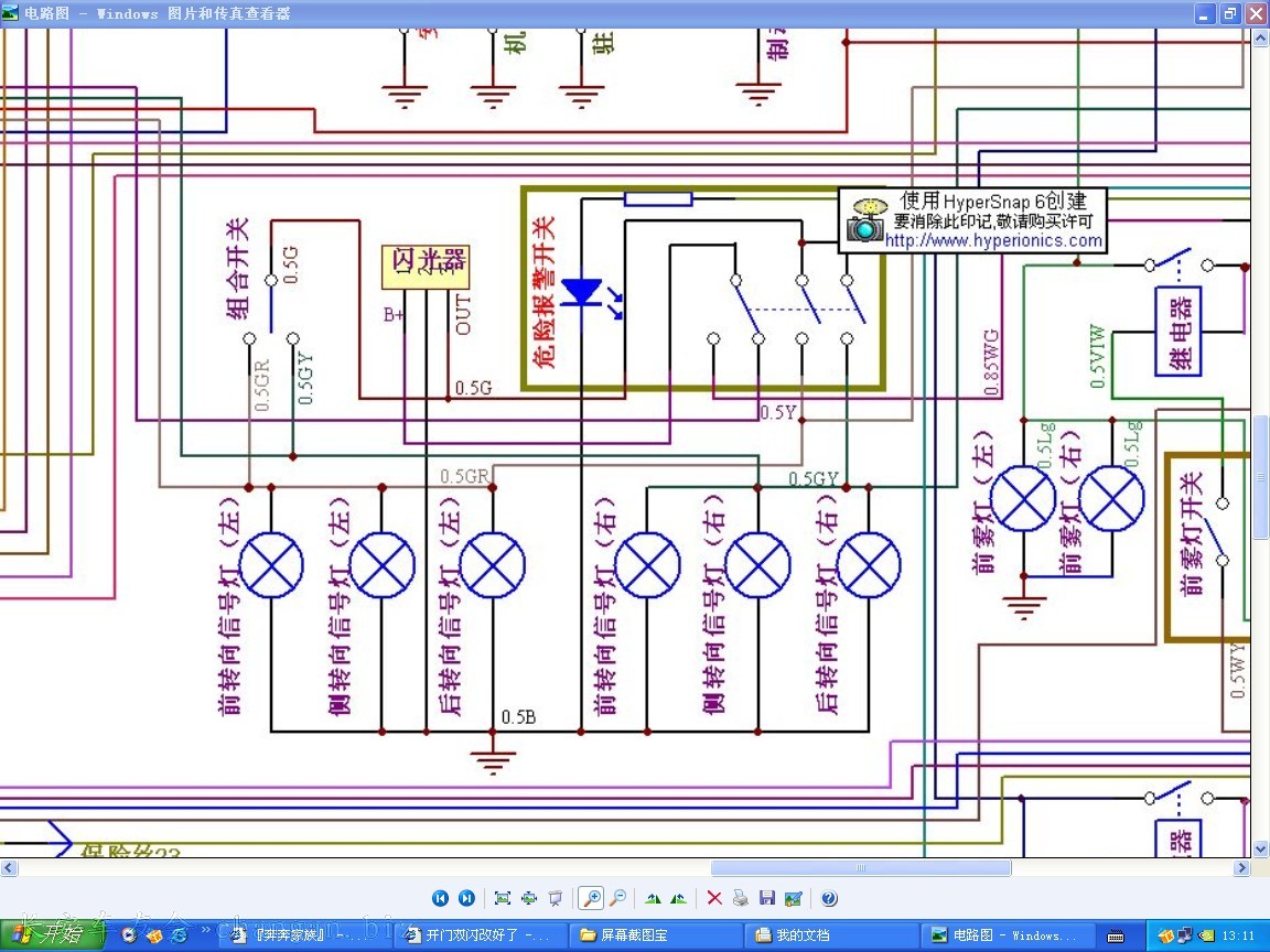

楼主: yaocf
开门双闪改好了
 楼主| 发表于 2009-3-20 13:16:37 | 显示全部楼层
原帖由 方红电修 于 2009-3-19 19:24 发表
你搞得太复杂了。直接从双跳开关引两条线分别接到门碰开关上就行了。不要什么继电器。:loveliness: :loveliness:
双跳开关更加复杂老:Q
 楼主| 发表于 2009-3-20 13:21:01 | 显示全部楼层
原帖由 zstian 于 2009-3-19 17:03 发表
不是本来有防盗开门就会闪的吗?
没有喔!

 楼主| 发表于 2009-3-23 17:22:49 | 显示全部楼层
原帖由 ye99ye 于 2009-3-23 15:59 发表
最需要的是门上锁后如大灯没关能报警:)
这有用?没关灯?白天开灯忘了关?有这爱好?:lol
发表于 2009-3-23 17:30:07 | 显示全部楼层
我靠!直接接门灯开关就行了!
