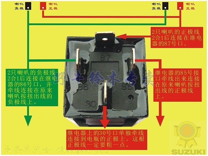

准备自己动手换蜗牛喇叭!请教一下继电器接法
发表于 2009-2-24 14:45:20 | 显示全部楼层
 楼主| 发表于 2009-2-24 15:44:15 | 显示全部楼层
有图指示,多谢~:0049: :0049: :0049:

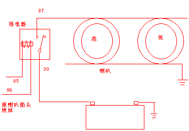

 楼主| 发表于 2009-2-24 15:53:10 | 显示全部楼层
85 86 是接原车的插头吧?
别处找了个图,大家看看行的通不~

发表于 2009-2-25 23:42:36 | 显示全部楼层
原帖由 liganglee 于 2009-2-24 15:53 发表
85 86 是接原车的插头吧?
别处找了个图,大家看看行的通不~
可以!共负极接法!
 楼主| 发表于 2009-2-25 23:45:56 | 显示全部楼层
多谢~:0049: :0049:
