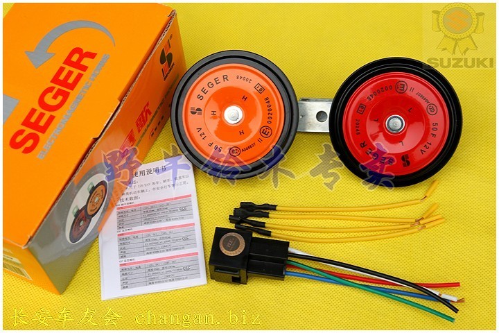

准备用4爪的继电器,请教一下接法  我准备30爪接原来插头的正极,85接插头负极(应该这个就是开关),86接喇叭负极,87接喇叭正极
不知道对不对,多谢各位指点!
既然蜗牛那么吵,就换两个电盆的吧,看图点评一下
喇叭声级:105-118dB(A)
喇叭频率:高音435HZ20 低音335HZ20
德国进口音响板`声音清脆,洪亮,悦耳
钨触点,耐高温,不氧化,接触性能良好
独特的呼吸系统设计,散热性能超强
加强的尼农玻璃纤维骨架,防水设计

你这样根本没有作用!正确做法是:喇叭正极(白/绿线)不动,85并接上去;喇叭负极插头拔掉,喇叭负极接30,拔掉的插头接86;剩下一个87就近搭铁!喇叭是负极控制,只能这么接才能发挥继电器的作用
