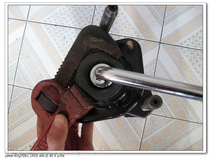

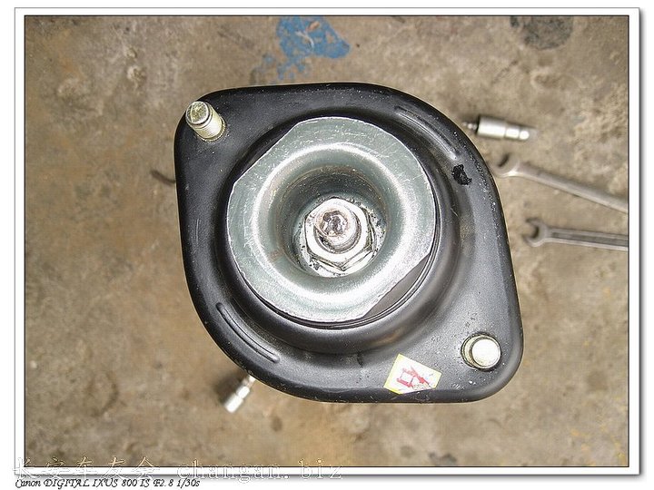

装减震器上连接板
 楼主| 发表于 2009-1-14 20:14:34 | 显示全部楼层
装上平面垫圈、弹簧垫圈和螺母,并用管钳和21或者22的套筒拧紧螺母。一定要用点力。

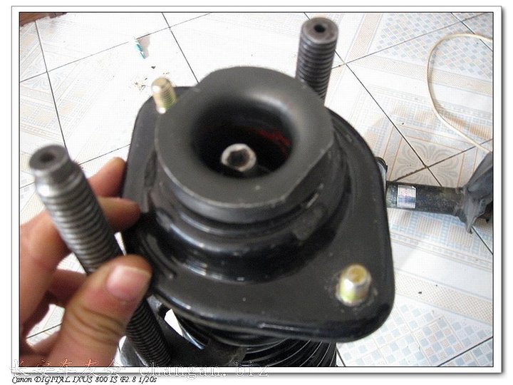

 楼主| 发表于 2009-1-14 20:14:58 | 显示全部楼层

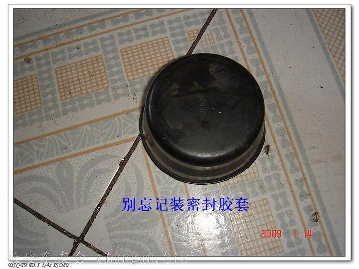

装好的样子!!最后别忘记装上减震器的帽子--密封套:lol ,忘装,会漏风,漏水。
最后别忘记把减震杆上的防尘套推到最顶端。
