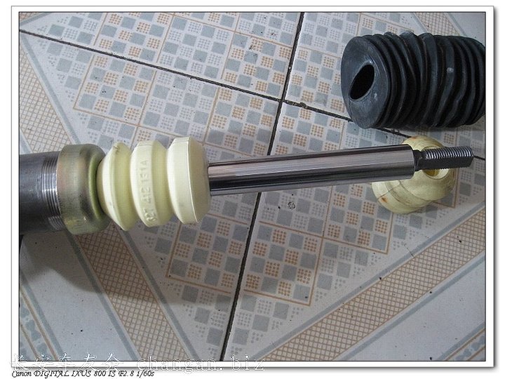

 楼主| 发表于 2009-1-14 20:10:55 | 显示全部楼层

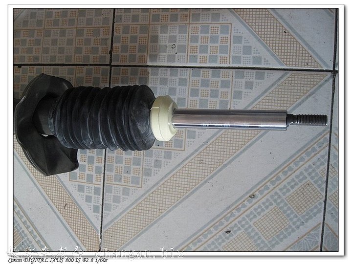

套上缓冲块和防尘套,缓冲块要套在减震杆的最底端,让减震杆伸长到最长,便于安装弹簧等零件。减震安装完成后,防尘套和限位块一定要推到减震杆最上端。

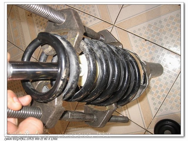

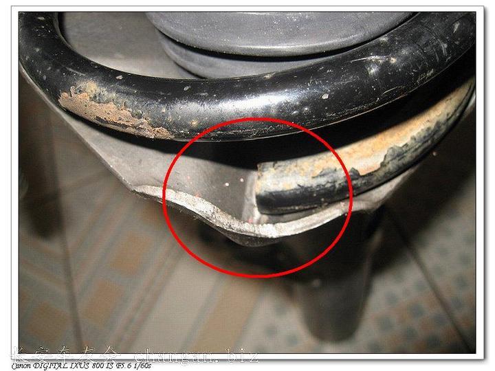

先装弹簧
 楼主| 发表于 2009-1-14 20:11:30 | 显示全部楼层
弹簧底部的定位
 楼主| 发表于 2009-1-14 20:11:50 | 显示全部楼层

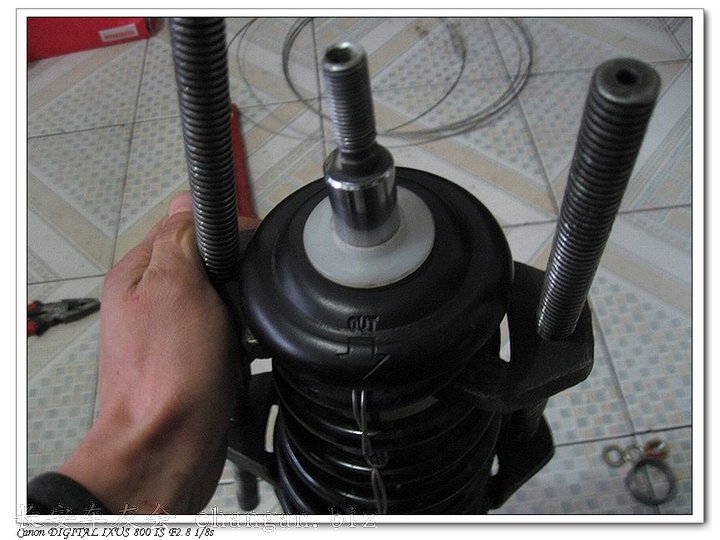

装弹簧上支架
 楼主| 发表于 2009-1-14 20:12:07 | 显示全部楼层

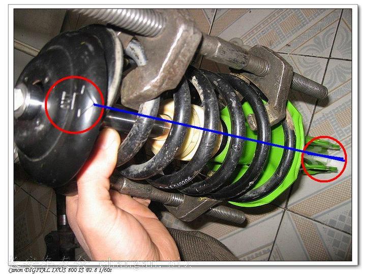

弹簧上支架的定位标志对准减震下连接板的安装支架中间位置,蓝线,图示。
要截短减震弹簧的车友,安装这个支架的时候,要保证弹簧松开后,这个连接板的上平面是平的,也就是垂直于减震杆的中心。否则减震器轴承会转动不灵活

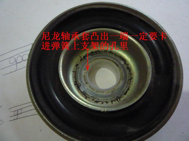

装上轴承套,轴承套要卡进弹簧上支架的中心孔。
 楼主| 发表于 2009-1-14 20:13:16 | 显示全部楼层

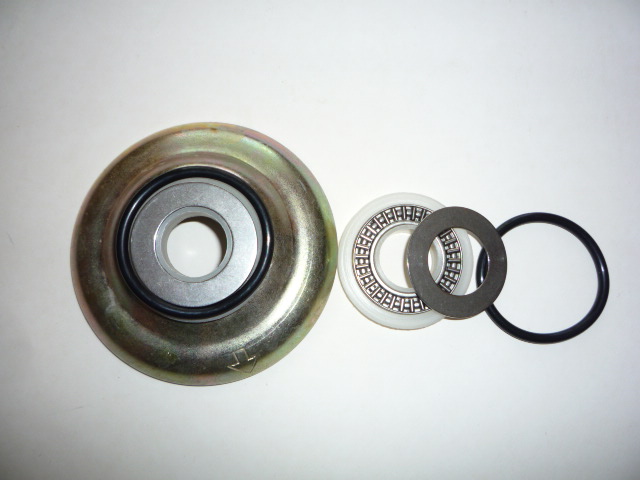

装轴承。装轴承以前,一定要先把轴承的里面涂满黄油,并装好密封圈。
下图是轴承套、轴承、密封圈的组合方式。

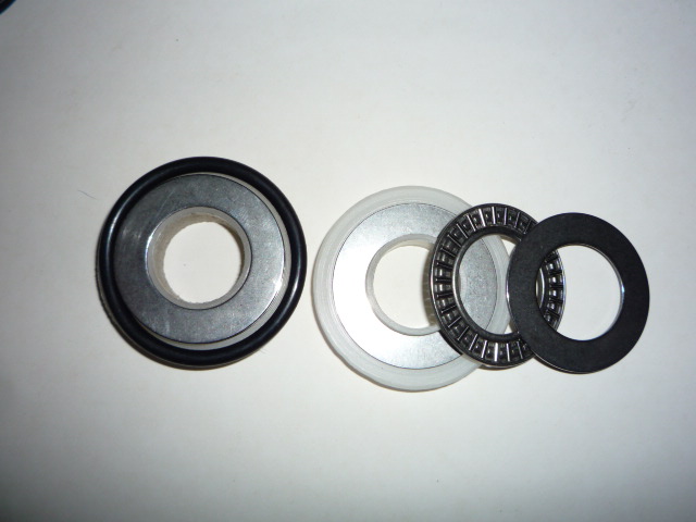

 楼主| 发表于 2009-1-14 20:13:40 | 显示全部楼层
装上轴承及密封圈。(示意图)
